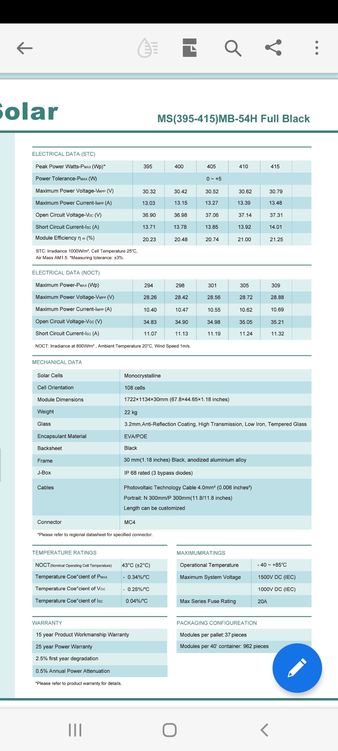

Bei den PV Modulen habe ich jetzt auch noch andere bestellt. Zwar immer noch Maysun jedoch andere Module mit etwas mehr Spannung.

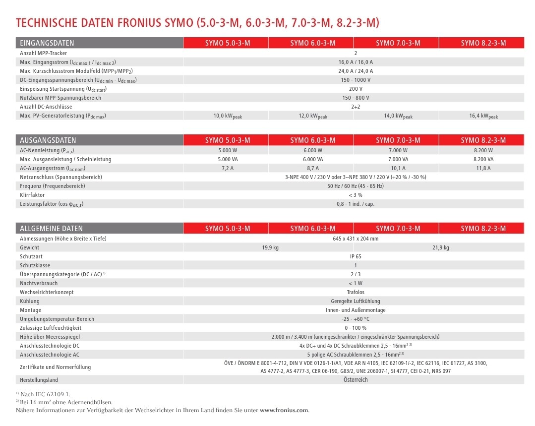

Den Wechselrichter werde ich mir gebraucht kaufen, dabei ist
mir aufgefallen das es den Fronius 6.0.3m immer mal wieder recht günstig gibt. Was meint ihr könnte der auch funktionieren?
Aufteilung wäre dann
Ost: 10 Fronius(263V-403V), 6 Mppt(158V-242V)
West: 12 Fronius(316V-485V), 9 Mppt(237V-365V)
Oder einen String mit 22 Modulen? Macht man sowas?
Eine Einschätzungen von euch wäre super

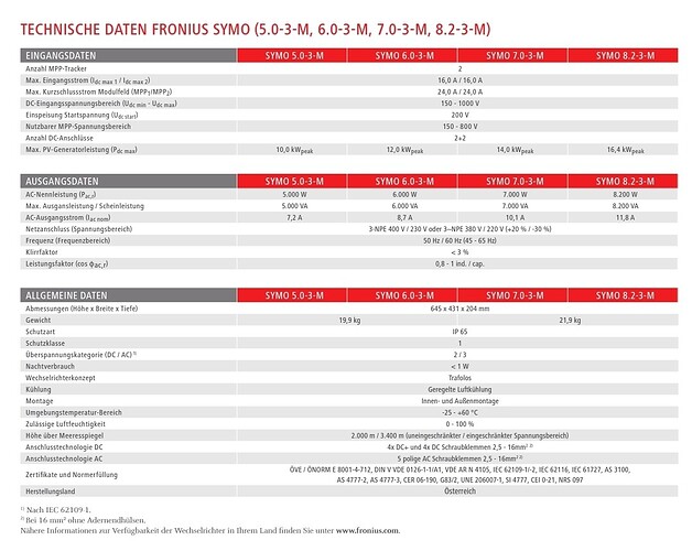

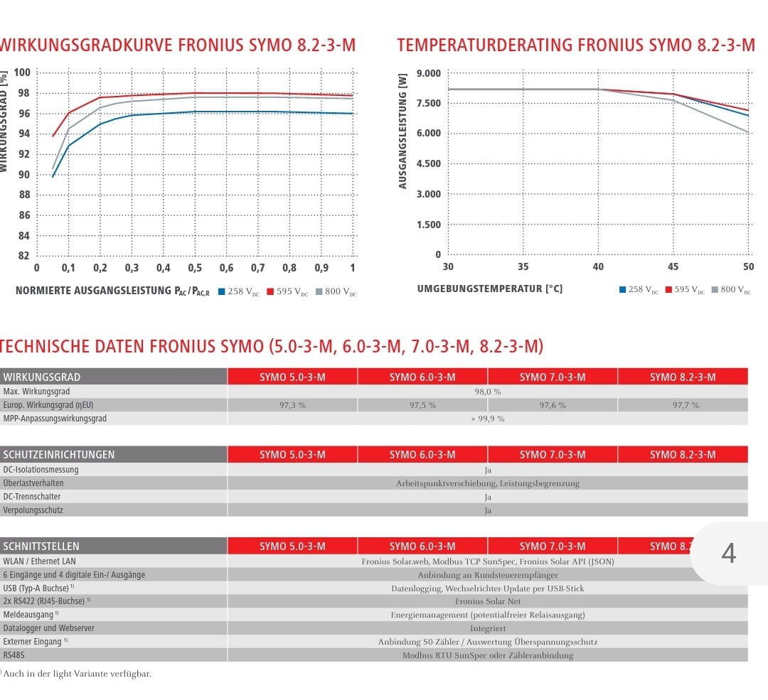

ist das ein 3 phasiger?
funktionieren wird der schon nur mit etwas reduziertem wirkungsgrad
läuft halt nicht wenn das netz ausfällt aber wenn das egal ist
Ja ist ein 3 phasiger. Notstrom wäre mir nicht wichtig, habe die letzten 10Jahre nicht einen Ausfall gehabt...
