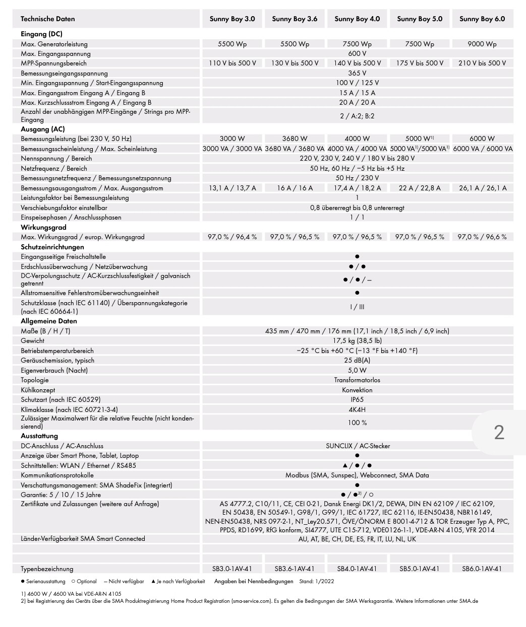

Wie siehts mit der Dimensionierung des WR und des MPPT aus? Ich bin bei meiner Auslegung davon ausgegangen, dass bei Ost/ West Ausrichtung ja eh nie die volle Leistung anliegt. Ist das so okay? Laut Victron(MPPT Calculator, inkl min Temp) und SMA können die Komponenten zumindest die Mehrleistung ab falls doch alles gleichzeitig kommen würde oder lasse ich zuviel liegen? Oder müssten da eh ganz andere Komponenten hin?

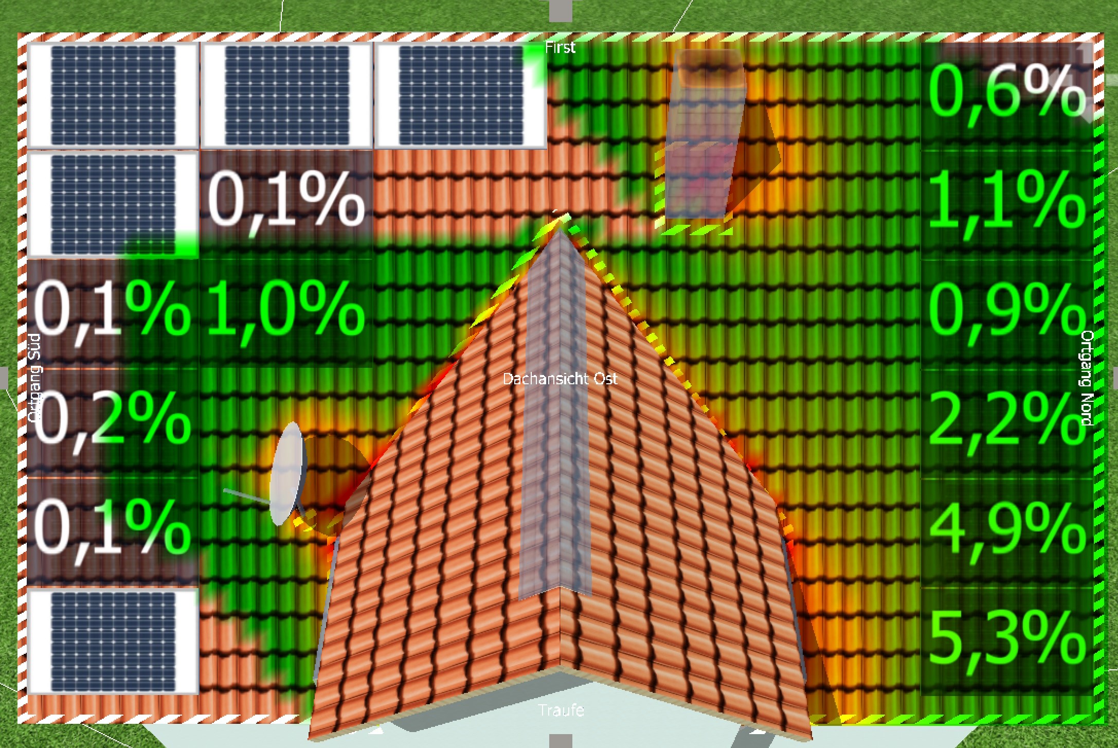

Welche Aufteilung der Strings macht Sinn? Auf der Ostseite habe ich bei der rechten Seite eine erhöhte Verschattung. Ist es dann richtig hier den SMA mit dem Schattenmanagment anzuschließen? Die Victron MPPTs haben das nicht, oder?

Was sagt denn PV Sol zu dem Sunny Boy. Der kann glaube ich 12A mit 16A bist du da drüber.
Da wird der Wechselrichter nicht den optimalen Arbeitspunkt finden und du musst mit Verlusten rechnen.

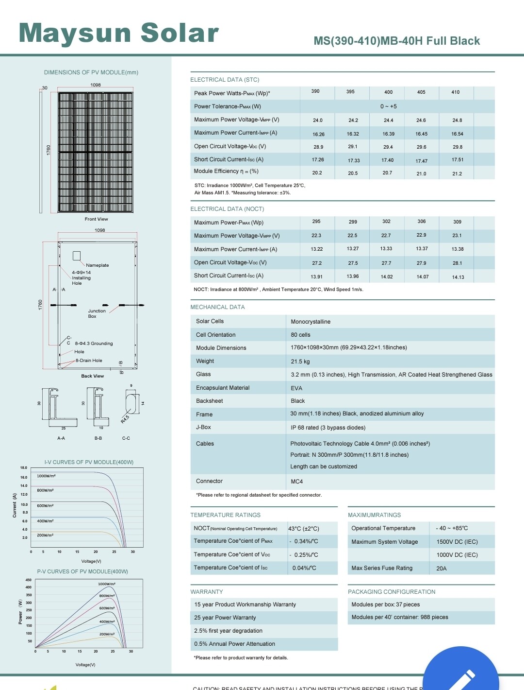

Häng doch mal das Datenblatt von den Modulen und dem Wechselrichter an.
Der Victron hat damit keine Probleme der kann glaube ich 70A.
Zur Stringaufteilung.
Alles was gemeinsam verschattet wird in einen String z.b alle Module rechts von der Gaube.
Wenn du eine Oberleitung hast, auch den Schatte davon berücksichtigen.
Wenn du keine Schatten hast würde ich von oben nach unten verteilen.

Hey danke profantus,
der Sunny Boy kann 15A und max. 20A Kurzschlussstrom.
Pv Sol gibt eine Warnung raus das das die 31,5A überschritten wurden Ist: 33,08A
Wie wirkt sich die Überschreitung denn aus? Lebensdauer, Wirkungsgrad?
Welche WR käme dann in Frage?

Ich glaub nicht das die Lebensdauer beeinträchtigt wird, das sind ja auch Ideale Messwerte die man bei 25°C und 1000W Einstrahlung erhält.
Bei 800W Einstrahlung hast du ja laut Datenblatt nur noch 14A.
Dann passt der Sunny Boy.
Wo kommen dann die 31,5 A bis 33,08 A her? Hast du zwei Strings parallel geschaltet? Auf dem Sunny Boy?
Oder ist das die Summe der beiden MPP Tracker für den SunnyBoy?
Bei 18 Modulen am SunnyBoy kommst du auch 7380 W.
Welche Verluste hast du denn eingerechnet das der Sunny Boy 4 für die Sinn macht?
Ich würde eine Wechselrichter mit 5000W bis 6000W nehmen. D.h. du bist 3-Phasig.
Wenn du einphasig bleiben möchtest dann geht das mit dem Sunny Boy, der kann maximal 7500W Generatorleistung.
Der ist dann wegen Schieflast auf maximal 4600W AC seitig begrenzt.

Die Überschreitung der Ströme hat keine Auswirkungen außer das du mit Verlusten rechnen musst. Das wurde hier schonmal diskutiert.
15,2 kWp geht nicht oder nur mit viel Verlusten mit einem SunnyBoy.
Zu den Verlusten hatte ich eben schon was geschrieben. Ich würde den SunnyBoy 5 nehmen.

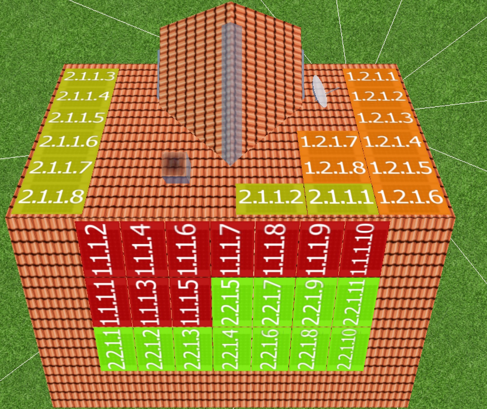

Die Strings sind aufgeteilt auf jeweils 2 für den Wechselrichter (Ost 8 und West 10 Module) und 2 für den mppt (Ost 8 und West 11 Module).
Somit hängen 7,38kwp an den Wechselrichter und 7,79kwp an den mppts. Jedoch sind diese Wert ja garnicht erreichbar, weil Ost und West ja an einem Gerät hängen und somit könnte ja ein SB 5.0 mit 4.6KW reichen, so zumindest meine Hoffnung. Gibt's Richtwerte zu Ost/West Ausrichtung was die kwp angeht?

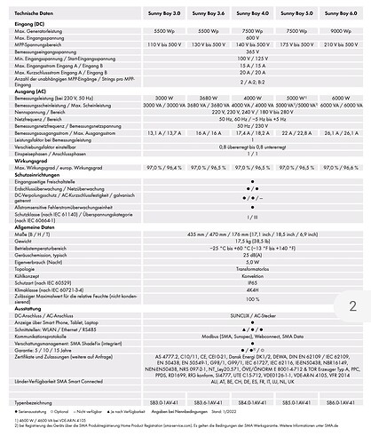

Weiß einer von euch wie die Einschränkung des SB 5.0 auf max 4,6Kw zwecks Schieflast läuft? Macht der das Automatisch über die Einstellungen? Muss ich da was beachten wenn ich gebraucht kaufe?
optimal wären 8/8 module am mppt 450

gut wenn es bei 37 bleibt dann mach an den sunny boy die wenig verschatteten 8 ost und 11 west
an den 450/100 dann die stärker verschatteten 8 ost(weil der auf die akku spannung runter geht und auch mit weniger panels arbeiten kannn) und die 10 west

weißt du eigentlich wie der SB 5.0 in Deutschland auf 4,6kw eingestellt wird? Muss ich bei gebraucht kauf auf irgendwas achten?

8 module am sb wenn dann nur die weniger verschatteten den sonst fallen die module bei schatten raus und irgendwann sind es dann einfach zuwenig und bei den restlichen langt dann die spannung nicht mehr
außerdem sinkt die effezienz das optimum ist wohl irgendwo bei 10-11modulen
habe ich bisher nicht getestet aber wenn du bei der einrichtung die entsprechende norm auswählst dann müsste der sich selbst auf 4,6kw begrenzen
ich habe bei mir inselbetrieb 50hz ausgewählt weil ich eine insel habe und die vollen 5kw sehen möchte
