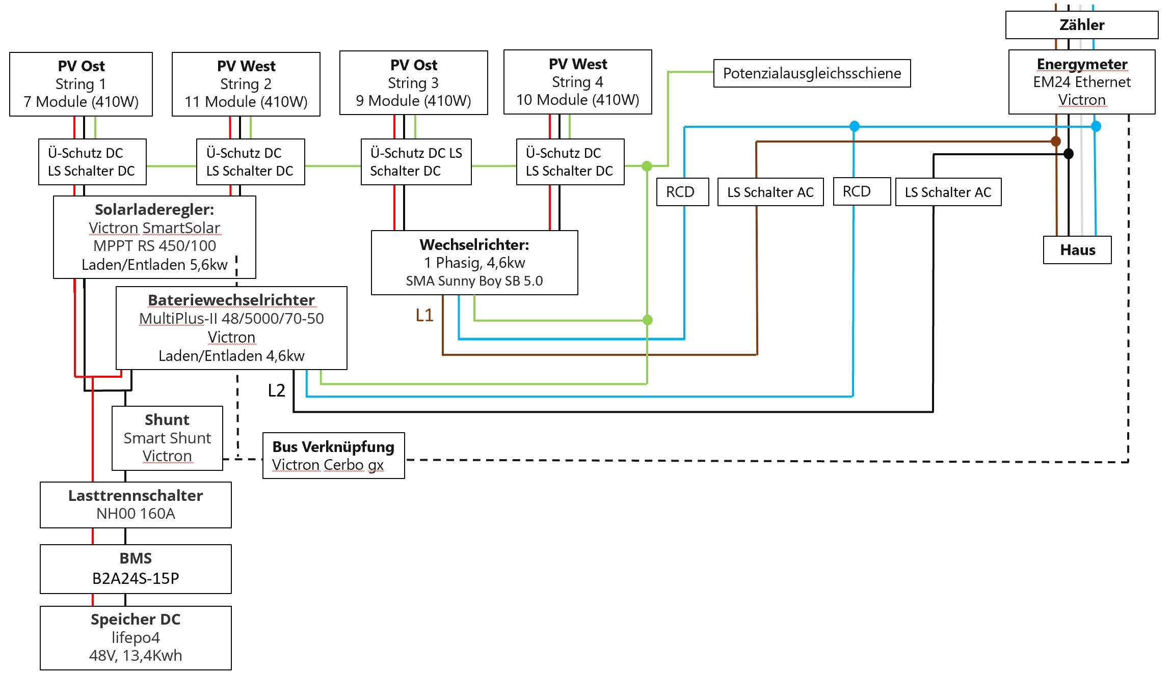

Hier mein Schaltplan. Was sagt ihr?
Warum sind die RCDs nur am Nullleiter?
Stimmt, flüchtigkeitsfehler. Da muss natürlich noch die einzelne Phase durchlaufen Danke
11 Module sind zuviel für den 450/100
Der mp2 hat ja ac in und ac out bei dir geht nur eine Leitung hin?
Weiß ich aber nicht genau wie man den anschließt
Das passt so schon, für Netzeinspeisung würde man den MP2 nur an AC In anschließen. AC Out ist nur interessant, wenn man Notstrom bei Netzausfall haben will.
Was mich allerdings etwas wundert sind die RCDs. Ich bin kein Elektriker, aber es kommt mir eher untypisch vor, die AC-In-Seite eines MP2 über ein RCD zu führen, die hat man normalerweise nur in Richtung Hausnetz. Schaden können sie aber wohl auch nicht.
Auf jeden Fall sollte man für beide WRs zusammen ein 3phasiges RCD benutzen können statt mehreren einphasigen, falls das vom Einbauort her sinnvoll ist.
Theoretisch kann man einen 4pol RCD auch 2polig betreiben. Im HAK sollte eh mindestens ein RCD installiert sein, da braucht man im Parallelbetrieb keinen eigenen. Die LSS müssen für die 4,6kW min. 20A sein (max. 32A für den MP2), wenn die Kabel das hergeben. Aber bei Dauerbelastung wäre ein 4mm² sinnvoll.
Die Spannung liegt laut Victron Rechner zwischen 365,5V-234,6V für 11 Module müsste doch passen, oder ist es was anderes?
Wenn ich Notstrom möchte könnte ich noch einen Netzumschalter verbauen und auf ACOut1 legen und somit die 1Phase weiter betreiben. Wenn ich kein Netzumschalter einbaue und direkt an ACOut1 gehe, würde beim Ausfall des MP2 die komplette Phase ausfallen. So habe ich es zumindest verstanden :) ... ob ich noch einen Umschalter einbaue überlege ich noch.
Über die Sinnhaftigkeit eines RCDs vor einem WR wird ja immer mal wieder diskutiert. Nötig ist er ja nicht schaden tut er aber auch nicht.
was ich damit sagen möchte, es ist bestimmt schon ein RCD in der Leitung, man kann zwar zwei RCD hintereinander schalten, dabei ist aber auf Selektivität (FI Klasse S) zu achten. Der zweite RCD darf dann nur 1/3 des Auslösestroms haben, sonst funzt dat nischt. Und die 150€ kann man sich sparen.
Bei meiner Installation würden die WR einen eigenen RCD bekommen, da ist dann kein weiterer vorgeschaltet.
Dann müsste der ja verbaut werden und es gibt kein Wahl ob einer hin muss oder nicht :wink:
Jein. Funktioniert zwar in seiner eigentlichen Funktion, aber je nach Aufbau tut die Prüftaste evtl. nicht. Bei manchen RCDs braucht die sogar 2 anliegende Phasen (welche muss man ggf. ausprobieren).
Voc bei -10C° ?
Voc bei -10C° ?
Ja, weil die Module einen Voc von 29.8V bei 25C° haben. Das Datenblatt hatte ich am Anfang mit angehangen.
ok aber ich würde die 11 trotzdem an den sb5 hängen der freut sich über die extra spannung
Dann muss ich langsam aber zu einem 3P WR gehen. 9+11 macht 8,2kwp. Der Sb 5.0 kann max 7,5kwp. Selbst wenn ich bei ost/west mit 70% niedrigern realen peak rechne bin ich bei 5.74Kwp und lasse 1.14 Kw liegen. Der Sb kommt doch noch mit 175V klar, natürlich hat der dann höhere Verluste. Die Frage ist ob die Mehrkosten für 3p das dann wieder holen :?:
der peak ist wenn dann nur ein paar stunden da verlierst du nicht viel
achtung das datenblatt scheint falsch zu sein!
anscheinend haben die einen voc von 53V
hier die offizielle seite
https://www.maysunsolar.de/portfolio/items/210mm-monokristalline-schwarze-photovoltaikmodule-400w-410w
Danke für den Hinweis! Es gibt jedoch zwei Versionen. Ich hatte da auch mit den geschrieben. Das ist sehr verwirrend.
