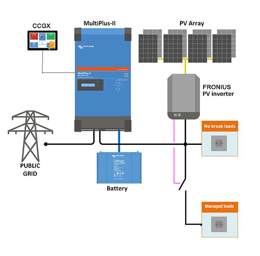

Alternativ zum Sunny Island könntest du aber auch z.B. ein Victron System aus z.B. 3 Stück Multiplus 48/3000 oder Multiplus 48/5000 und passendem Niederspannungsakku installieren.

Ich würde die auch behalten und einen Multiplus davor oder dahinter hängen und einen LV Akku dazu. Erweitern kannst du dann immer noch und die bestehende Hardware bleibt weiter bestehen.

Ansonsten geht’s nicht ohne einen Wechselrichter, der an einen Akku gehängt werden kann. Meine Empfehlung ist ein Victron Multiplus II, der als eierlegende Wollmilchsau so ziemlich alles kann außer als PV-Laderegler zu dienen. Aber mit einem Victron MPII kannst Du zumindest bis zu einer angemessenen Leistung (“1:1 Regel”) auch die vorhandenen PV-Wechselrichter weiter nutzen. Deren AC-Stromertrag kann dann vom MPII auch zum Laden des Akkus genutzt werden.

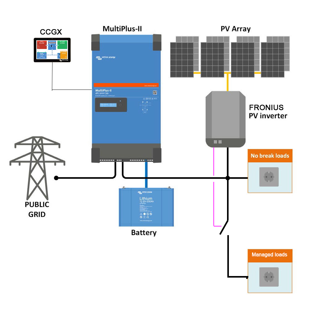

Bei dir würde das mit einem MultiPlus 2 so aussehen! Deine zwei SMA hängen nach dem MP2, dann hast du auch eine Notstromversorgung.
