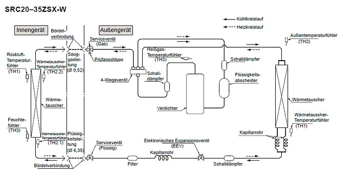

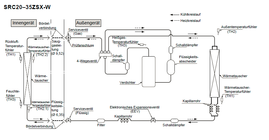

Schau dir mal den Kältekreislauf an. Es gibt doch nur den Serviceport, wo du dran kannst. Und der sitzt an der Saugleitung, wo das verdampfte Kältemittel zurück kommt im Kühlbetrieb. Oder was meinst du?
Ok, ich sehe ein, dass ich den Möglichkeitenraum etwas eingrenzen muss. Meine Frage bezieht sich auf eine KFZ-ähnliche Anlage, die ausschließlich kühlen kann.
Es gibt hier zwei Service ports “rot” (dünn) für die Hochdruckseite und “blau” (dick) für die Gasseite. Der rote Port befindet sich in Flussrichtung gesehen hinter dem Trockner, bzw. vor dem thermostatischen Expansionsventil. Der blaue Port ist vor dem Kompressor, bzw. hinter dem Verdampfer.

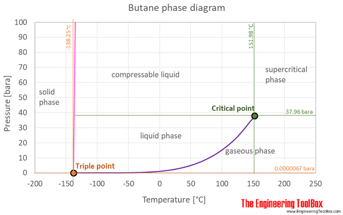

Da würde ich aus physikalischen Gründen widersprechen. Für das Gas gibt es klare Kennlinen für Druck und Temperatur, wo es flüssig und gasförmig ist. Die Temperaturerhöhung beim Komprimieren ist unwidersprochen, aber obs flüssig ist ( sein kann) sagt einzig das 2 Phasendiagramm. UND das Volumen von Gas und Raum. Da aber die Gasmenge aber gasförmig in den Raum garnicht reinpasst, MUSS doch der grösste Teil flüssig sein….
Hier sieht man, dass ab 10 Bar Butan bis knapp 100 Grad flüssig ist. Die Kurve für Kältemittel ist etwas niedrige in der Temperatur.
Also haben wir im gegebenen Raum hinter dem Kompressor 15 bar, und die vorhandene Gasmenge teilt sich den Raum gasförmig und flüssig auf. Und zwar ab Austrittspunkt hinter dem Kompressor: Da wo der druck ansteht. Nur gasförmig kann garnicht sein, weil das gesamtvolumen gasförmig garnicht in die Anlage reinpasst. und im Kaltbereich sind nur unter 1 Bar, das reicht ja für flüssig garnicht aus.
Das abkühlen bei 15 bar führt natürlich dazu , das etwas Gas im Gemisch (auch noch) kondensiert, aber anteilig sehr wenig: Konstant bleibt immer der Druck. Geht ja auch garnicht anders.
Im Kaltbereich ist es andersrum : Was ich gesehen habe, ist immer ein Druck unter 1 bar. Da der ruhedruck drei bis 4 bar ist, kann bei 1 bar fast (!) nur noch Gas vorhanden sein.
Schlussfolgerung: Der Kompressor saugt (“feuchtes”) Gas an, und raus kommt Flüssigkeit (mit Dampfblasen drin).

Und da die Diskussionsergebnisse mit meinem Weltbild größtenteils konform waren, habe ich mich soeben einfach mal an die Praxis gewagt. Um es kurz zu machen: nach weniger als 3 Minuten waren 600g (von 800g laut Typenschild) in flüssiger Form zurück in der Flasche. Die Temperatur der Flasche hat sich leicht erhöht, vielleicht von 15°C auf 30°C. Die Drücke lagen zum Schluss bei ca. 0.5 bar und ca. 6 bar (in Ruhe: ca. 4 bar).
Ich denke, die Anlage ist noch nicht perfekt leer - es dürfte eher der Druckwächter des Kompressors (gegen Kältemittelmangel) zugeschlagen haben. Ich werde die Flasche nochmal schön kühlen und gegentesten, ob noch was reingeht. Ansonsten muss ich mir noch also noch was ausdenken, wie ich den Druckwächter überbrücken kann :see_no_evil_monkey:.
