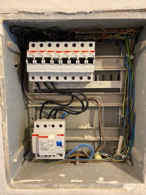

Ich habe folgendes Problem. Das Smartmeter zeigt ca. 230 Watt an wenn ich nichts einspeise. Sobald ich einspeise, geht der Eigenverbrauch hoch bis ca. 400-500 W obwohl nichts anderes angemacht wird.
Jetzt habe ich von einem Kollegen ein Strommessgerät bekommen und es wie die Klemmen um die Phasen drum gemacht.
Der Stromverbrauch passt ca. +-20W vom Smartmeter und Strommessgerät.
Wenn ich dann allerdings einspeise, zeigt das Strommessgerät auch einen erhöhten Stromverbrauch, genauso wie das Smartmeter.
Warum geht der eigenverbrauch hoch, wenn das Balkonkraftwerk einspeist. Ist das Balkonkraftwerk falsch angeschlossen? Steckt in einer normalen Steckdose.
Was ich wohl sagen kann, dass das Smartmeter nicht 100% nach anleitung angeschlossen ist.
Sondern wurden die 3 Sicherungen bei L3 dann L1 und dann L2 angeschlossen. Als wir das Bemerkt hatten (Die Mikrowelle hat aufeinmal 600W eingespeist laut Smartmeter :D)
Haben wir die Sicherungen so gelassen und nur die Klemmen dementsprechend angeklemmt. Dann passte der Stromverbrauch. 3 Tage später habe ich das BKW aufgebaut und halt gesehen, dass der Stromverbrauch mit der Einspeisung hoch geht.
Somit kann ich den AI Verbrauch Modus aktuell nicht nutzen, da er dann viel zu viel ins Netz einspeist.
Kann mir jemand sagen ob das Smartmeter auf L1 L2 L3 angeschlossen werden muss oder ob es egal ist, wenn man die Klemmen richtig anschließt?
Btw: bei den klemmen zeigen die Pfeile auch richtung Haus und nicht Richtung Versorger.
Drehe ich die Pfeile komplett um, zeigt er -230 W Verbrauch.
Kann es an diesem einen "Fehler" liegen, L3 L1 L2 anstatt L1 L2 L3 ??? Sorry habe halt keine Ahnung von Elektrik :smiley:

@mhltheone Ich versuch es mal "Bildlich" zu beschreiben wie es angeschlossen wurde.
Ich habe in mehreren Videos gesehen, dass die Sicherungen auf L1 L2 L3 angeschlossen werden sollen.
Bei mir im Verteilerkasten hat es aber bei L2 aufgehört und es wurden direkt die 3 Sicherungen daneben angeschlossen. Also L3 L1 und L2.
Aber die Kabel, die zwischen Sicherung und Smartmeter hängen würden trotzdem von L3 auf L3 am Smartmeter usw. angeschlossen.
Die Klemmen wurden dann genauso auf den "Hauptadern" angeschlossen. Erst die Klammer L3 dann L1 und dann L2.

@heckenschere Kannst du bitte einmal ein Bild der Verteilung teilen?
Wenn von den drei Phasen vorher eine falsch herum angeklemmt war (die, an der die Mikrowelle hängt), und du dann alle gedreht hast, ist die eine jetzt richtig, dafür die anderen falsch.
Steck das Balkonkraftwerk aus, nimm den Föhn, und steck den in alle Steckdosen im Haus und in der Garage. Dann schaust du, ob die angezeigte Leistung immer um 2000 Watt (oder was dein Föhn für eine Leistung hat) ansteigt, wenn du den einschaltest. Tut es das nicht, wird immer noch eine Phase falsch herum gemessen.
@mhltheone
So sah es vorher aus.
Wie es aktuell aussieht, kann ich heute abend ein Bild schicken.
Ich kann die Ergänzung schon mal beschreiben:
Die Letzte Sicherung auf dem Bild sitzt auf L2.
Jetzt wurden 3 Sicherungen direkt da dran gesetzt. Also sitzen sie auf L3 L1 und L2. Die letzte L3 ganz rechts ist leer.
L3 Klemme sitzt auf dem Linken Schwarzen Kabel nach dem FI. L1 auf dem mittleren und L2 auf dem rechten Schwarzen Kabel.

So Leute. Vielen vielen Dank für eure Antworten und Ideen und Vorschläge. Ihr habt mich auf die Lösung gebracht.
Und zwar sind die Sicherungen, von denen die Kabel in das Smartmeter gingen, waren die Kabel im Smartmeter falsch.
Sicherung L3 war im Smartmeter L1, Sicherung L1 war im Smartmeter L2, Sicherung L2 war im Smartmeter L3.
Es war alles dem geschuldet, dass mein Sicherungskasten bei L2 aufgehört hat und die Sicherungen direkt daneben auf L3 L1 L2 angesteckt wurde.
Also habe ich die Kabel im Smartmeter gelöst und Korrekt von L3 auf L3, L1 auf L1 und L2 auf L2 verdrahtet.
Zusätzlich habe ich die Klemmen mit dem Pfeil Richtung Netz gedreht. Und siehe da:
Das Smartmeter zeigt den aktuellen Verbrauch an und wenn ich jetzt den AI Modus anwerfe, geht der Eigenverbrauch auch nicht hoch.
Es macht nun genau das was es machen soll :smiley: und ich bin mega Happy. Danke noch mal an alle an euch. Hier ist noch mal ein Bild, wie es gerade aussah.
