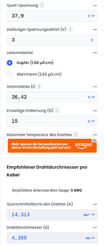

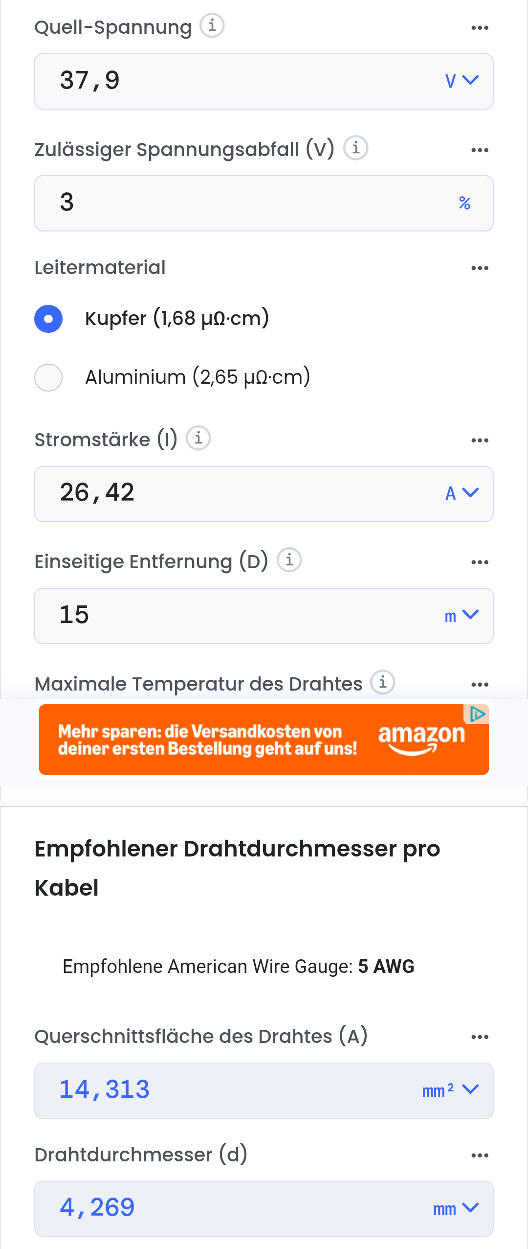

danke für die ganzen Rückmeldungen. Anbei mal ein Screenshot von einem Kabelrechner.
Womit ich mir auch total unsicher bin ist der zulässige Spannungsanfall. Wenn ich es richtig verstehe, wird dieser ja im Ende zu wärme. Wenn ich den jetzt auf 4-5% hoch setze, dann komme ich zumindest auf die oben erwähnten 10mm².
Hab mal Gemini als Taschenrechner benutzt: 6 mm2 reichen für die Vorgaben. Ergibt 2.4 V Soannungsabfall.

Hi, und wie viel Volt/% - Spannungsabfall dürfen es maximal sein ? Ich habe irgendwo gelesen optimal wären 1% und maximal nicht über 5%. Da würde ich ja knapp am kritischen Bereich vorbei Schrammen.
Sorry, übersehen, dass Du ja 3%, nicht 3V angegeben hast … Mit 10mm2 wärst Du bei 3.8% statt 6.3%, für noch mehr gibts wohl keine MC4 Stecker. Preisfrage für 2.5% mehr Strom …
Ich glaub, das ist die falsche Frage. Maximal in welcher Hinsicht? Eine Solarpolizei, die einen maximalen Wert vorgibt? Ein physikalischer Zusammenhang, wo bei Überschreitung nichts mehr geht? Ein Kabel, was sich zu sehr erwärmt? Zu viel Verluste, die man aus ganz persönlicher Einschätzung nicht will? Oder was soll das sein?
Wie du geschrieben hast, wird alles, was am Kabel an Spannung abfällt, als Wärme umgesetzt. Und es gilt P = U * I, also die Verlustleistung, die 100% als Wärme wirksam wird, wäre über die gesamte Kabellänge dann z.B. P = 4 V * 26A = 104 W. Wenn also dein Module voll bestrahlt werden, heizt du übers Kabel mit 104W. Bei 15m Länge sind das 7W pro Meter. So bekommt man schonmal ein Gefühl dafür, worum es geht.
Bei "Maximal" geht es mir in erster Linie um Sicherheit und Norm. Ich möchte kein Brandrisiko entstehen lassen und soweit Normgerecht sein, dass die Wohngebäudeversicherung im Schadensfall nichts zum aussetzen hat. Die Effizienz ist erst zweitrangig. Für nur 2,5% Ertrag mehr würde sie die Investition in die 10mm²-Kabel nicht lohnen.
