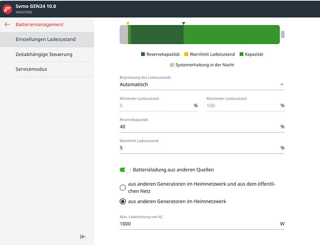

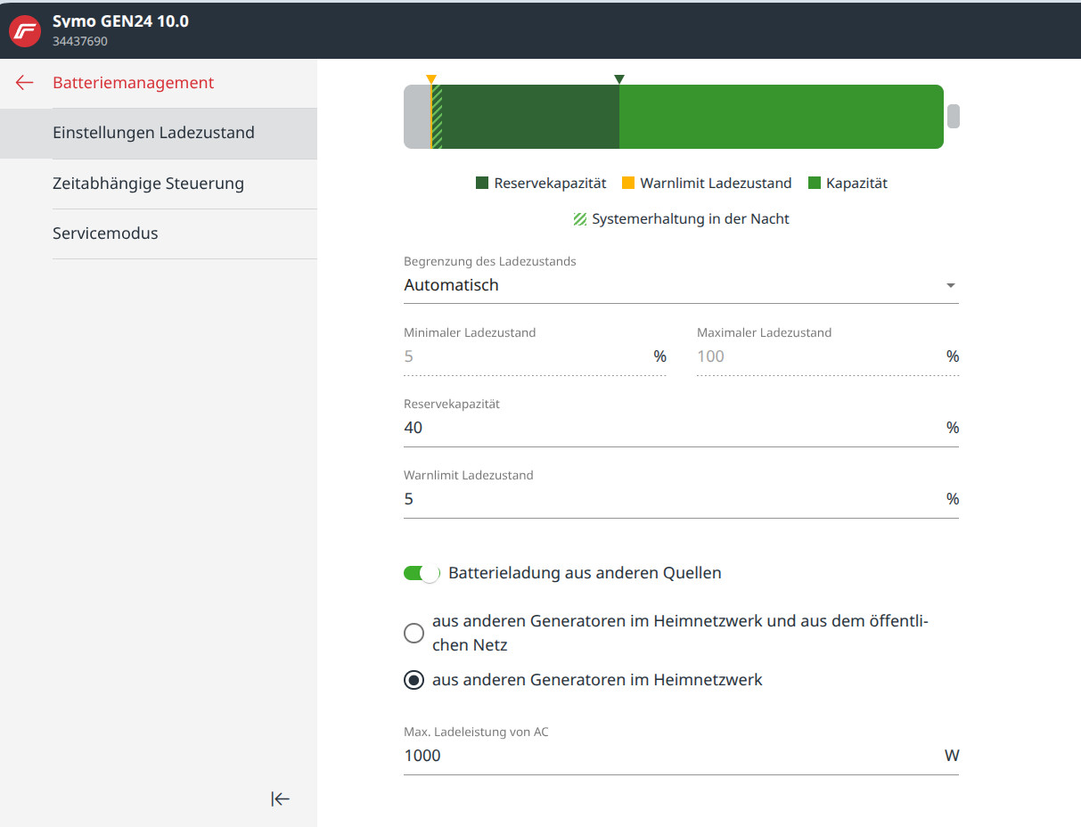

Beim Fronius gibt es die Option “AC speichern”, damit speichert er erkannten Überschuss am Smartmeter auch in den Akku.
Das würde ich aber nur aktivieren wenn der Akku nicht von den eigenen Modulen voll wird (z. B. im Winter), da die Verluste damit höher sind.
Dynamischen Tarif brauchst du dafür nicht.

Die Einstellung ist ganz simpel beim Gen24 im Menü zu machen
Integration siehe hier:
Vielen Dank für das Bild. Damit ist das ja wirklich kinderleicht. Da brauche ich mir wenigstens um den Punkt keine Sorgen machen.
