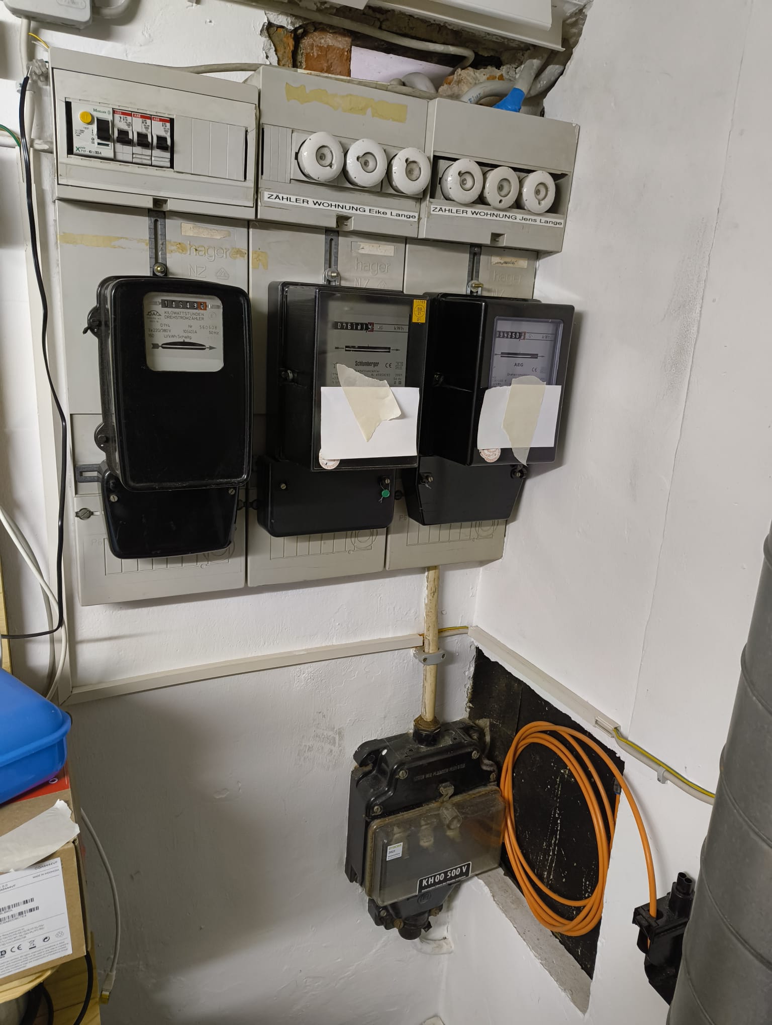

Bei mir geht es wirklich nur um den Hauptanschluß. Von dort gehen die 2 Hauptleitungen zu den Unterverteilungen. 1x Wohneinheit. Diese sind auf Stand 2015.
Erklärung zum Foto: 1 Zähler je Wohnung. Der linke sollte mal für Nebengebäude als Zwischenzähler. Der Wanddurchbruch Oberhalb, sollte zum umlegen der Leitungen dienen.
Da ja da eher nix weiter angeschlossen ist, sei das einfachste den neuen ZS wieder dort zu montieren, behaupte ich.
Der Aufwand ist sehr überschaubar - wenn genügend Platz vorhanden ist.
Deine Anlage hätte es verdient, mal erneuert zu werden. Das die erste 30 Jahre alt ist, glaube ich auch nicht.
Dein Problem wird eher sein, das die Ableitungen in die Unterverteilung nur 4x10mm² sein wird und du mittlerweile 5 adrig verlegen musst.
Das soll aber das Problem deines Elis sein.

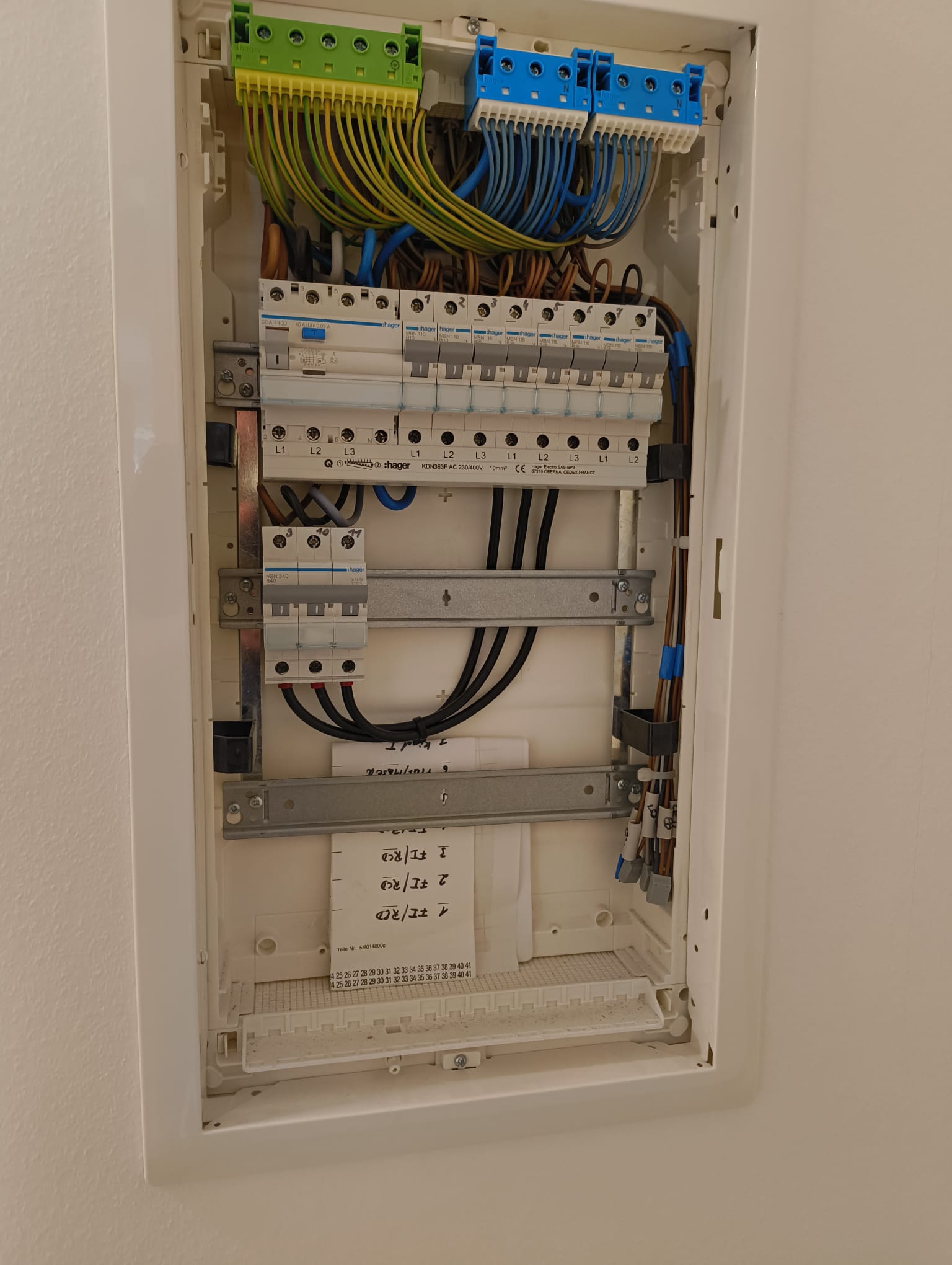

Ich stimme dir zur Erneuerung zu. Zuleitung zu den Unterveiteilungen ist schon 5 Ader in 16mm2.
Hierzu noch ein Bild der UV 1/3.
Aber 7200 Euro für den Keller mit einem Schrank, paar Sicherungen und Blitzschutz. Finde ich halt übertrieben.
Da wirst du bestimmt auch jemanden finden, der es günstiger macht. Also einfach noch ein paar Angebote einholen.
