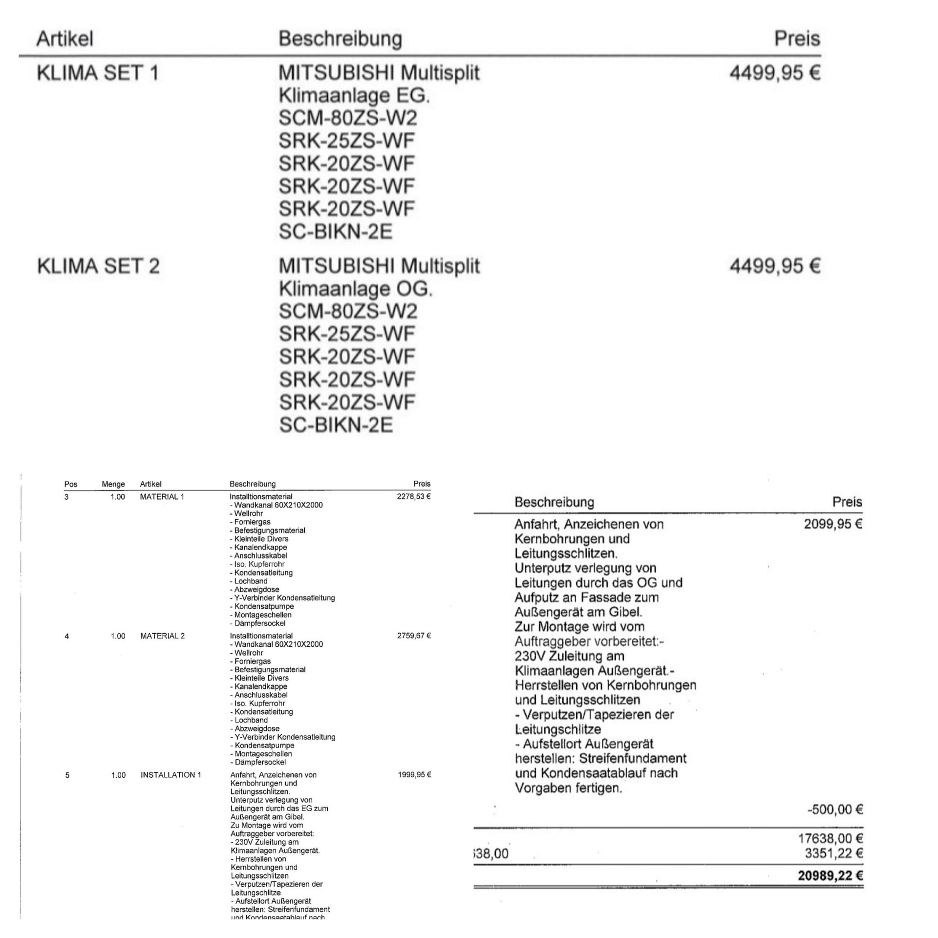

Hab jetzt ein AN mit Klimageräten bekommen… was haltet ihr davon? Das Bad soll mit Infrarot beheizt werden.
Endsumme ist bei 21.000€ kann leider keine weiteren Bilder einfügen.
Multisplit wegen der Optik. Und kann die Räume tatsächlich mit Multisplit besser erreichen.

die Mitsubishi Preise die du da hast sind erstaunlich gut. Das ist aber ohne einbau oder? Ich persönlich mag die Daikin lieber, aber die meisten Klimaleute verbauen lieber mitsubishi.
Bad Infrarot ist aus meiner Sicht ein Fehler. Habe mein Bad ein Jahr mit Infrarot geheizt und den dreifachen Stromverbrauch wie jetzt mit einer günstigen Italien Klimaanlage. Dachte wenn die kaputt geht habe ich ein Jahr Strom rausgehauen. Und sie läuft immer noch. Mit Infrarot habe ich nur die Nutzungszeiten geheizt, mit Klima jetzt durchgehend, weil meine Frau das sich wünschte. Trotzdem war Infrarot viel teurer.
Habe auch wegen der Optik 4 er Splitgeräte verbaut. Würde ich heute nicht mehr machen, da es sehr unflexibel macht. Wenn nur ein Raum geheizt wird, ist es zu groß wenn bei -10 Grad alle geheizt werden müssen ist es am Rand der Leistungsfähigkeit und alle räume werden nicht so richtig warm.
Würde heute etwas überdimensionierte 2 er Split holen, mit einem Raum viel genutzt und einem nicht so viel kombiniert. Aber man lernt halt dazu.

@stefanelo Ich habe jetzt das Angebot auf ein Bild draufbekommen ich hoffe du kannst es erkennen. Ja Wären 2 Außeneinheiten mit 8 Innengeräten mit Einbau bei 21000€
Das ist leider wirklich ein bisschen schwierig mit der Platzierung bei mir, ich könnte höchstens Splitten und z.B Küche und Bad auf einen Außengerät laufen lassen und Schlaf,Kinder und Wohnzimmer auf ein anderes das wäre noch machbar… das wären dann 4 Außengeräte… und wenn ich das Dachgeschoss mache kommen da ja noch 2 weitere dazu.

Klingt grundsätzlich mal sehr fair denke ich. Such dir doch mal online raus was die Geräte beim besten Anbieter kosten. Mitsubishi sind ja grundsätzlich gut, such dir mal Erfahrungen raus zu den Geräten. Dir ist klar, dass du einen großen Teil der Arbeiten selber leisten muss lt. Angebot? Wie ist das gemeint, mit “- € 500.-” ? Für die aufgezählten Arbeiten? Wenn ja, würde ich die dafür gerne zahlen…
Wenn möglich, montiert man das Innengerät immer an der Aussenwand, dann braucht man Innen keine Unterputzverlegung. Und wichtiger: Das Kondensat kann dann direkt nach aussen ablaufen im Sommer, ohne Kondensatpumpe oder Kanalanschluss.

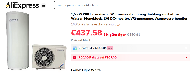

Überlegung war zur BWWP im Keller eventuell eine Stiebel Eltron LWA 100 im Badezimmer für jede Wohneinheiten zu machen. Aber da befürchte ich das 100l zu wenig sind wenn einer mal in der Badewanne ist.
Habt ihr hier andere Ideen? Wie gesagt DLE Funktioniert nicht.
Was sagt ihr allgemein zum Angebot ist es fair? Und würde es mehr Sinn machen die auf 1:2 und 1:3 zu splitten anstatt 1:4 pro Wohneinheit.
Also eine BWWP in dem Raum aufzustellen der im Haus in der Regel am wärmsten sein soll, halte ich für absolut sinnlos.
schau mal auf ali. vorsicht: versandkosten können hoch sein. 200-300l werden reichen für 3 WE.
