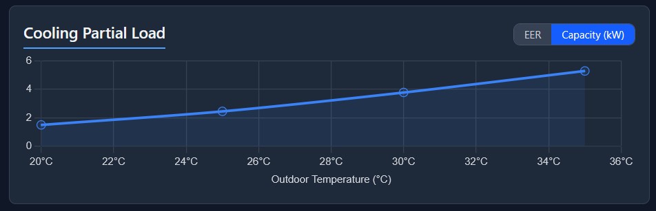

Was die Leistung der Geräte angeht hab ich noch ne Frage, ich weiß dass Wärmepumpen für die Heizug in ihrer Leistung modulieren können und mit geringerer Leistung durchlaufen anstatt sehr oft zu takten, ich glaube das nennt man Inverter-Geräte. In den Datenblättern findet man dann Angaben zur minimalen und maximalen Leistung, also den Modulationsbereich.
So ein Klima-Außengerät ist ja auch nur ne Wärmepumpe "rückwärts" zum kühlen, da finde ich aber irgendwie keine Angaben von Minimal- oder Maximalleistungen...
Sind Klima-Außengeräte in der Regel auch Inverter-Geräte?
Heute nahezu immer, so auch deine Bosch Geräte. Der Modulationsbereich sollte im Datenblatt des Herstellers zu finden sein. Du kannst dir aber auch die Eurovent-Daten anschauen. Bei Bettervent sind die grafisch etwas besser dargestellt:
In der Regel ist die unterste Modulationsgrenze der niedrigste Leistungswert, den in der Grafik findest. Das ist aber die Heiz- oder Kühlleistung. Teilst du den durch den COP am gleichen Punkt, hast du die elektrische Leistung.
Danke für die Erklärung und den Link!
Du meintest die Grafik hier? Hier kann ich den Schalter von EER auf Capacity [kW] umklicken:
Demnach kann das Gerät von 1,5kW bis 5,3kW modulieren wenn ich dich richtig verstanden hab.
Wenn ich den Klimateur heute erreiche geb ich Rückmeldung was er dazu sagt...
