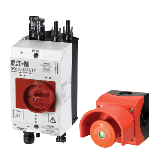

OK verstehe. Am Haupthaus kann man so einen montieren mit Hilfsschalter, und am Nebengebäude so einen mit Fernauslösung. Hilfsschalter und Fernauslösung kosten so 5-10€ Stück, lassen sich auf die Schalter aufklipsen. plus die Verbindungsleitung z.B. 3x1,5.
Das gleiche gibts auch als größere Kiste mit Überspannungsableiter oder zum Verteilungseinbau.
Häufig findet man diese Kombination bei abgesetzen PV-Strängen, Der Feuerwehr-Notaus sitzt idR an einem der Feuerwehr im Brandfall gut zugänglichen Ort.
