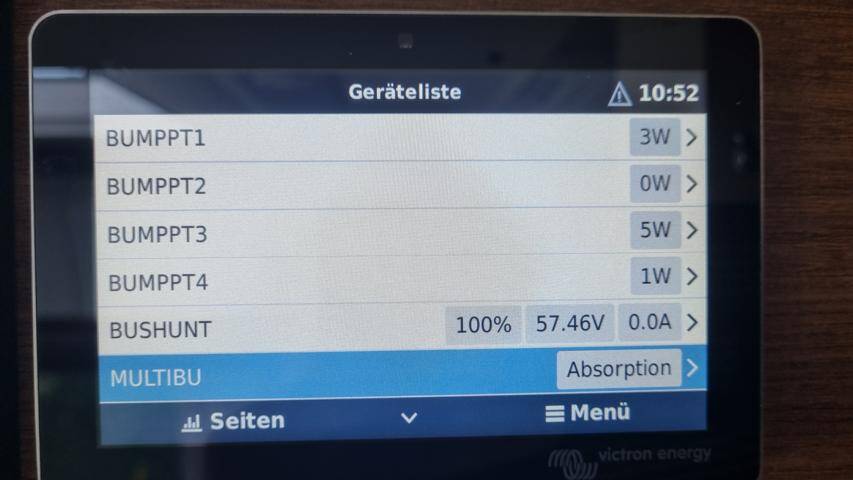

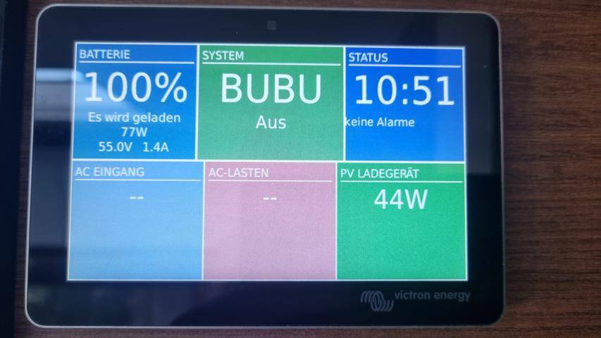

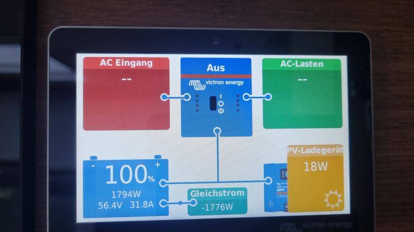

Um es kurz zu machen, ich habe ein Victron System mit Multiplus 48/5000, drei 150/35 MPPTs, einen Messshunt 500 sowie einen Cerbo GX mit Bildschirm. Der Multiplus ist in Reihe zum Messshunt angeschlossen. Der Cerbo GX behauptet nun auf dem Display, das mein System "Aus" sei, auch die Felder "AC-Eingang" Und "AC-Last" werden nur
mit"--" quittiert. Die Einzelgeräte werden aber alle in den Untermenüs angezeigt und ich kann deren Daten auslesen. Auch werden die Werte auf der Startseite des Cerbos angezeigt. Kann mir jemand Helfen?

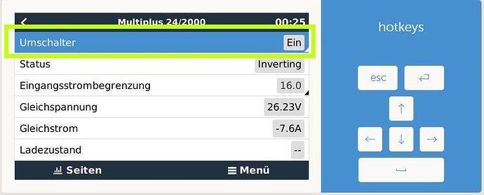

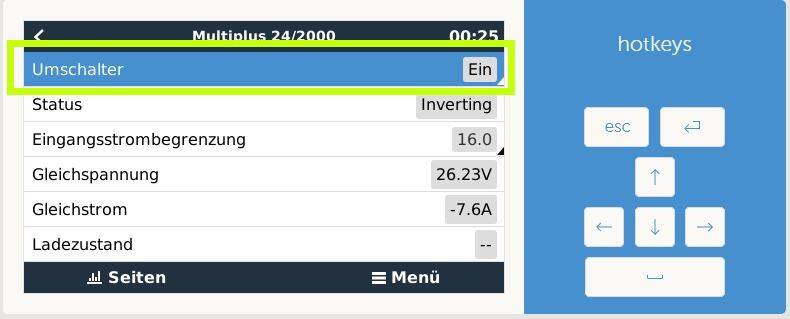

Auf was steht denn der Umschalter im Cerbo?

Hallo! Der Umschalter steht auf "Ein". Im Menü des Multiplus steht auch "Verbunden" Egal ob ich eine Last angeschlossen (Klimaanlage) habe oder ich auf "AC Eingang" 230V lege zeigen beide Felder "--"
Wenn ich das richtig verstehe, dann hast du den Multiplus2 nicht mit VE Configure konfiguriert und die Config in den Multi geladen?
Das ist richtig. Da ich kein Passwort für das weitergehende Menü (Victron Connect) hatte, ging der Multi mit den Standarteinstellungen ans Netz. Ich habe nichts konfiguriert. Nur die MPPT's habe ich am Dip-Schalter auf Position 7 für LiFePO4 Batterie gestellt. Wie gesagt, bin neu in der Materie.

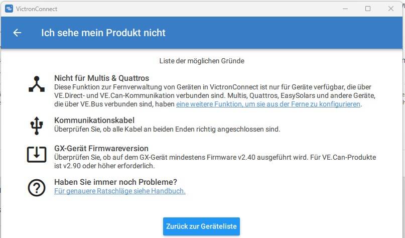

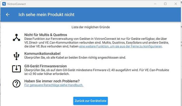

Wie soll das gehen?
Ich habe VictronConnect noch nie gebraucht, damit komme ich nur ins VRM-Portal oder die RemoteConsole.
Irgendwelche Einstellungen gibt es für meinen MultiPlus im VictronConnect nicht.
Kannst du mal zeigen, was du meinst?
Eventuell macht er das ja mit dem Dongel
Mit dem MK3 VE.Bus zu USB Interface und einem OTG Kabel zum Tablet/Handy... oder direkt an den Rechner unter Windows.
Mit VE.Bus Smart Dongle geht nicht viel und es dient eigentlich nur zur Überwachung....

Victron Multiplus connect with MK3 VE.Bus to USB Interface
Hier steht alles dazu drin, direkt auf den ersten 5 Seiten:
VE Bus Configuration Guide
Da steht auch Victron Connect ersetzt VE Configure und VE Flash bis auf ein paar einzelne Sachen wie den GridCode, Assistenten...
Ja cool, danke dir! Wusste ich tatsächlich nicht, dass das inzwischen auch mit MK3-Interface und VictronConnect geht. ?
