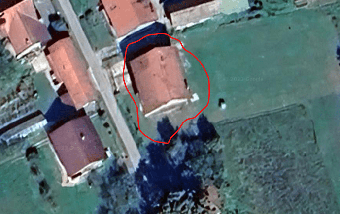

  1. solltest du überlegen, welche Dachflächen du belegen kannst oder willst. Also wie sieht dein Dach aus, in welche Richtung gehen die Flächen, gibt es Gauben, Dachfenster, Verschattung durch Bäume und Nachbarbebauung...
  2. dann die genaue zu belegende Dachfläche ermitteln in Länge und Breite.
  3. geeignete Module raussuchen, und nach deren Format eine Belegung ermitteln. (z.B. passen dann vielleicht 12 Module nebeneinander und 3 übereinander, das wären 36 Module mit sagen wir 400Wp -> 36 x 400Wp = 14,4kWp) Damit hast du eine ungefähre Leistung, die dein Wechselrichter haben sollte.
  4. Wechselrichter auswählen, z.B. Deye 12kW oder 15kW
  5. ein Deye hat zwei String Eingänge, also wäre es gut, die 36 Module in zwei Strings à 18 Module aufzuteilen.
  6. welche Spannungen sind je String bei 18 Modulen zu erwarten? Im Datenblatt der gewählten Module ist die Leerlaufspannung angegeben. Angenommen die liegt bei 40V, dann hast du 18 x 40V = 720V die der Deye abkönnen muss, und zwar mit Luft nach oben. Vermutlich können die Deye bis 800V (?) dann wärst du noch im Rahmen.

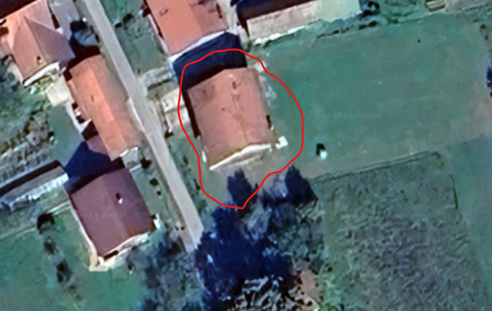

Das in rot markierte Haus ist meins. Das Dach sollte nächstes Jahr erneuert werden. Es steht noch nicht fest wie es aussehen wird aber ich tendiere Richtung Osten eine Gaube zu haben oder das komplette Dach zu drehen. Muss es vorher noch mit einem Dachdecker abklären.
