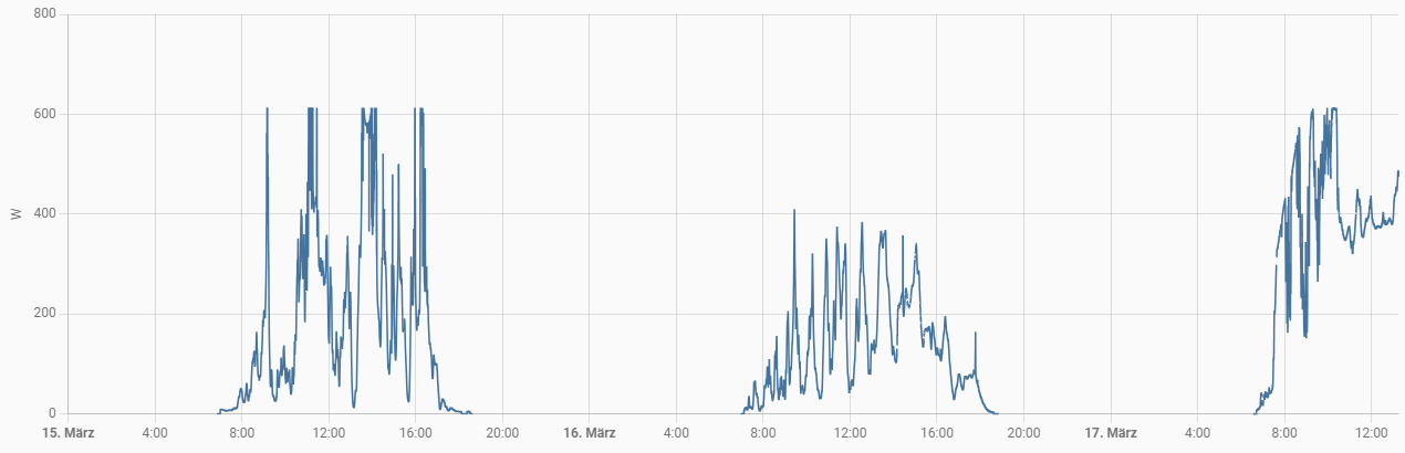

Für den direkten Eigenverbrauch ist Ausrichtung Ost/West wenn möglich von Vorteil.
Wenn du den Platz hast und du auch ein wenig Reserve (schlecht Wetter und Übergangsmonate) haben möchtest würde ich dir empfehlen 2x Ost / 2x West zu installieren.
Anbei mal ein Verlauf so einer Anlage (2 Ost / 2 West) der letzten Tage, mit gestern sau Wetter und heute zumindest trocken und schleiher, also nicht richtig bewölkt, aber auch nicht sonnig:

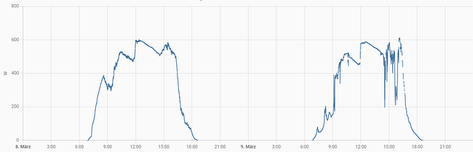

Und hier letztes WE, da war Wetter etwas besser:
