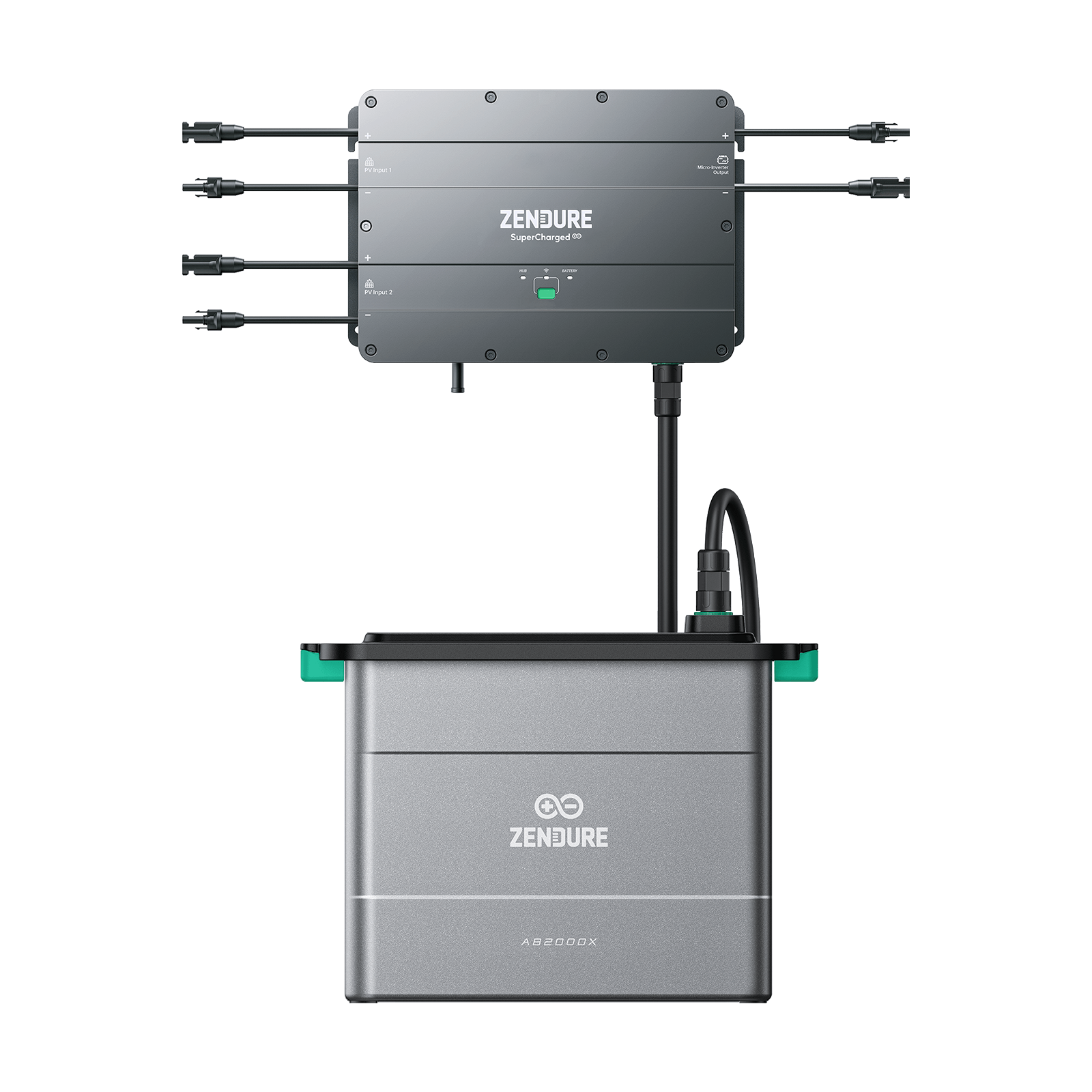

Anbindung für DIY-Akkus an ein BKW ähnlich dem Konzept von Zendure SolarFlow, Anker SOLIX... ?
Ich finde grundsätzlich das Konzept, einen Akku an ein Balkonkraftwerk anzubinden, indem man ihn in die Verbindung zwischen PV-Modulen und µWR "einkoppelt", elegant, weil dies mit minimalen Material-/Kosteneinsatz ein sehr effizientes Systen ergeben sollte.
Es scheint auch immer mehr Anbieter solcher Lösungen zu geben:
Zendure SolarFlow
Anker SOLIX Solarbank
https://www.anker.com/eu-de/products/solarbank-dual-system-b17c0
POWAFREE Balkon Solar
Allerdings immer nur auf die eigenen Akku-Packs beschränkt.
Kennt jemand etwas Vergleichbares, das auch DIY-Akkus zuläßt?

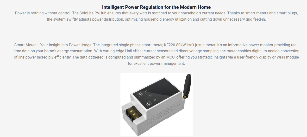

MESS1000H Solar Energy Storage System.pdf (929 KB)
meinst du eventuell so einen Controller?

Bei der 'Lösung' fehlt mir die Rückkopplung zum Hausverbrauch - oder hab ich da was übersehen?
Das grundsätzliche Problem ist ja immer wieder, dass ein PV Modul eine völlig andere Kennlinie hat als eine Batterie. Wenn der MPPTracker an der Batterie 'rumgurkt', ist das selten eine gelungene Sache (obwohl es wohl grundsätzlich gehen soll). Oft sind auch die Spannungen unterschiedlich, bei kleinen Speichern liegt man meist bei 24V, nicht bei 48.
Man könnte mit so einer "DC/DC Box" wahrscheinlich was realisieren, aber trivial ist das nicht!
Und 'direkt' regelbar sind diese Mikrowechselrichter meist auch nicht. Wie willst du mit deiner DC/DC Box den WR dazu bringen, weniger als die PV Leistung einzuspeisen? Die Spannung so weit runter ziehen? Dann laufen die Module in einem super-ungünstigen Arbeitspunkt...
Handhabbar läuft es immer wieder drauf raus was @mhltheone sagt. Unschön ist dabei, dass ein regelbarer netzparalleler WR, der aus Batterie arbeitet (bsw. der Lumentree), so viel kostet wie ein komplettes Balkonkraftwerk, wenn er 'Papiere' haben soll. Es gibt auch billigere, aber die haben dann nicht die Zertifikate und wohlmöglich garkeinen NA Schutz, was potentiell auf (grob) fahrlässigen Totschlag (des Servicetechnikers des Netzbetreibers) rausläuft.
Das scheint mir sehr ähnlich zu den Lösungen von Zendure, Anker ...
Also ohne "Reverse Engineering" nur mit deren Akku-Packs nutzbar.
Kannte ich aber noch nichts. Danke fürs Aufspüren.
und wo ist da die (null-)Einspeiseregelung?

Bei Zendure gibt es wohl inzwischen die Möglichkeit Shelly Produkte mit einzubinden:
"SolarFlow has achieved intelligent linkage with related Shelly products. Through the Zendure APP, you can realize real-time power monitoring, intelligent power adjustment and more."

Die bei Joyvoit scheinen bereits weiter zu sein als gedacht:
