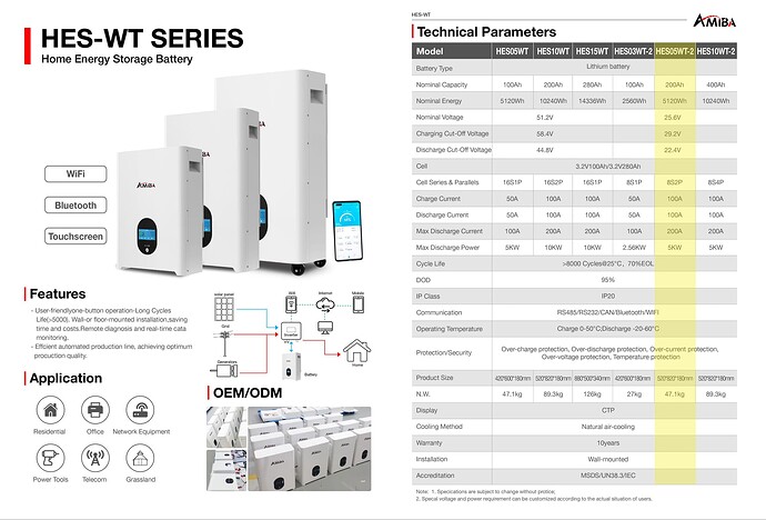

Bisher konnte ich die meisten meiner Fragen mit der Suche beantworten.
Gerade werde ich nicht fündig - ein Angebot "AMIBA" 5kWh, auf Alibaba.
https://www.alibaba.com/product-detail/Amiba-Powerwall-Solar-Energy-Storage-100Ah_1601400659109.html?spm=a2700.galleryofferlist.normal_offer.d_image.2e6113a0Dlv9ud
Was halten die Fachleute unter euch davon?
Einbau in einen umgebauten LKW - WoMo

Das sind halt Angebote für Großabnehmer. Wenn du dich geschickt anstellst, bekommst du vielleicht ein Muster für kleines Geld.
Ob das alles aber echt ist, wirst du dann herausfinden.

Ich habe da bereits mit einer Hebe Kontakt und sie bietet mir pro Speicher 24V, 200Ah = lt. Tabelle 5,12 kWh für $ 540 (+ Fracht) an.
Was meinst du dazu?
Wieviel tausend musst du denn davon bestellen?
Das Angebot lautet auf 1 Stck.
Und wenn es zum "Anbeißen" ist, dann würde ich mir 2 Stck. kaufen (LKW-Ausbau).
Da kommt halt noch Transport, Steuer und Zoll drauf - für unbekannte Qualität.
Ja, ca. 2 € / kg also angenähert 160 €.

Willst du die in Reihe schalten?
@carolus
Warum fragst du das?
Weil das erstens für die Akkus ausdrücklich zugelassen sein muss, weil es sonst Russisch Roulette ( mit 6 Patronen ) ist.
Weil es zweitens auch dann, wenn es zugelassen ist, immer wieder Ärger im Betrieb gibt, weil man für die Mittenspannung (die Verbindung der beiden Akkus) auch einen extra Balancer braucht.
Das Thema hatten wir kürzlich in einem anderen Faden.

Das müsste ich explizit nachfragen. Geschrieben hat die Dame mir, dass das System jederzeit
erweiterbar ist. Ich hätte sonst Parallelschaltung geplant.
Nach deinem Hinweis kann das auch heißen "X Einzelgeräte" :upside_down_face:

Ich habe mich zunächst und zeitlich gegen die Anlage entschieden, weil Antworten auf gezieltes Nachfragen
mich vorerst nicht überzeugen konnten. Das soll natürlich nicht bedeuten, das die Anlage nichts
wert ist oder technisch nicht ausgereift. Dazu müsste man sie kaufen und prüfen.
Ich habe jetzt etwas anderes im Auge und würde ggf. darüber berichten.
Am Ende bleibt vielleicht nur das gute DIY mit Akkus von Nkon.
