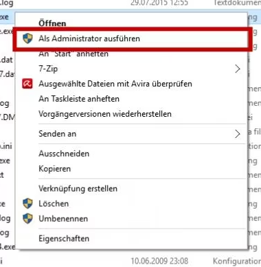

- die Software muss unbedingt "als Administrator" gestartet werden
