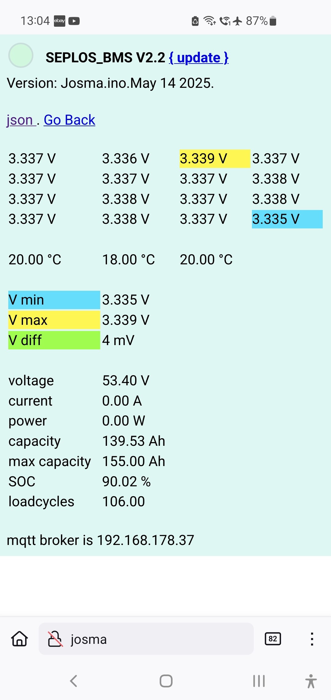

ich habe auch einen 16S/150Ah mit Seplos BMS. Es hat die Version 2.2. ist aber wohl nicht original sonder auch noch vom Hersteller modifiziert. Ich habe ein ESP Programm zum Auslesen.
Wer Interesse hat......
Josma.txt (17,0 KB)
