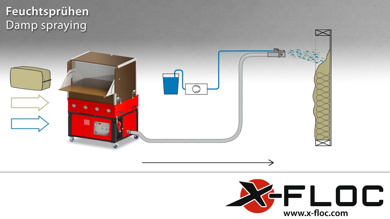

Eine Alternative wäre vielleicht auch noch Steinwolle-Sprühdämmung

Bei Innendämmung liegt der Taupunkt regelmäßig in der Wand. Funktioniert sehr oft. Da gibts auch ein interessantes Video vom Energiesparkommissar, dass Innendämmung gar nicht so böse ist, wie allgemein behauptet wird.
Was definitiv nicht funktioniert, ist Taupunkt auf der Innenwandoberfläche, das gibt definitiv Schimmel. ?
Hier das Video:
@win die Sache mit dem taupunkt in der Wand steht und fällt mit dem Pemeationsgradienzem des Wandaufbaus und der Menge an Wasser das kondensiert.
der taupunkt ist nicht absolut sonder relativ zur Feuchte UND der Temperatur.
ich bleib dabei dass das Wasser schneller abdampfen muss als es von innen eingetragen wird.
eine Aussendämmung kann noch so gut sein, wenn in oder hinter der Dämmung Wasser kondensiert und dich abdampfen kann gibts Flecken an der Fassade.
