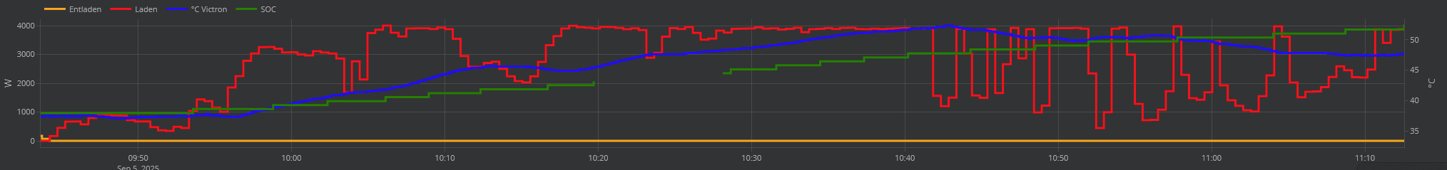

kleiner Nachtrag zum Thema Temperatur (wegen des neuen Lüfters). Ich habe einen Temperatursensor im oberen Luftauslass des Multiplus installiert. Ladebegrenzung habe ich herausgenommen.
Nach einer Stunde Laden mit bis zu 4kW stieg die Temperatur da oben langsam auf 52,3 Grad. Nach 60 Min. war der Akku fast voll (SOC bei 92 %), die Ladeleistung fiel dann schrittweise schwankend auf 1500W und die Temperatur viel auf 46 Grad.
Ich habe unter dem Multiplus einen Zusatzlüfter (120mm Arctic Silent PC Lüfter) installiert. Der läuft Temperaturgesteuert und hatte in dem Zeitabschnitt die volle Leistung. Bringt aber eigentlich nichts. Werde ich weglassen oder mal so einen Noctua mit höherer Leistung verwenden. Ich bin mir da aber sicher, ob der noch einen Beitrag zu niedrigeren Temperaturen leistet (wahrscheinlich gar nicht erforderlich).
Fazit: Der Lüfterumbau war problemlos, das Jaulen ist komplett weg, die Kühlleistung reicht aus und die Temperatur ist wohl auch OK auf dem Niveau.
Die Ladebegrenzung lege ich wieder auf 2500W fest und damit liegt dann die Temperatur bei Laden auch nicht mehr so hoch. Wenn im Winter die Zeit in der die PV ausreichend Leistung bringt, werde ich die Begrenzung herausnehmen damit alles was kommt schnellstens in den Akku geht (so denke ich mir das). - Schaun wir mal -
