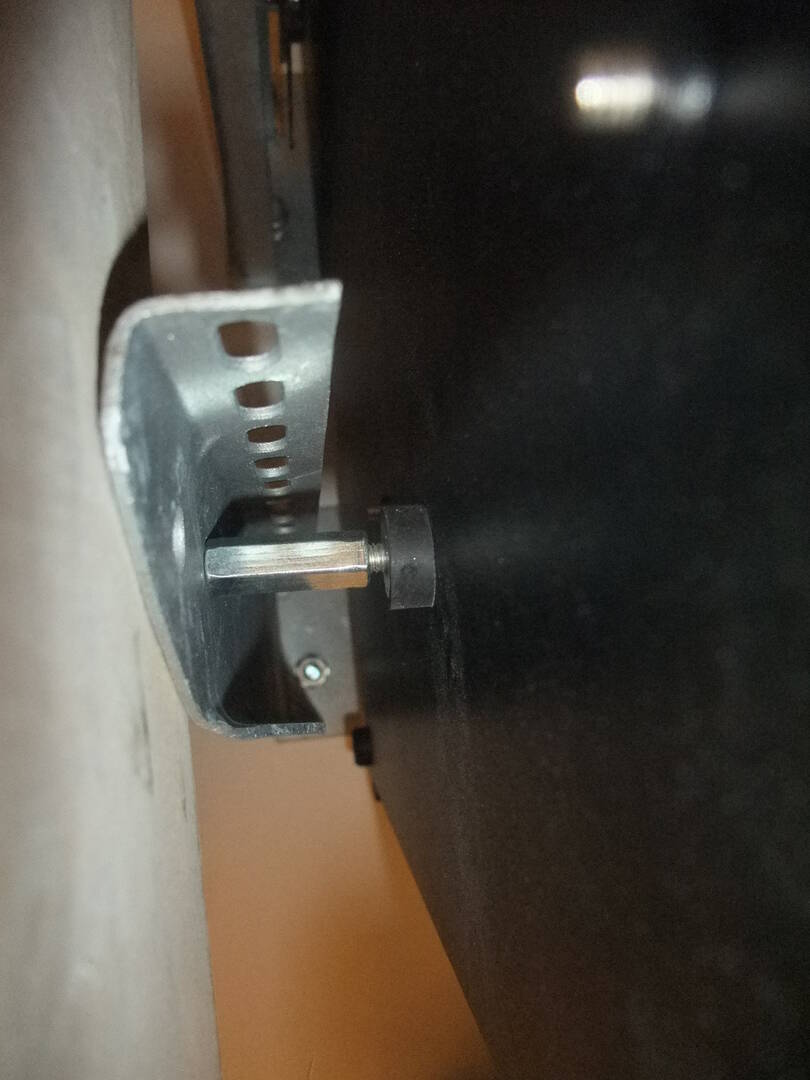

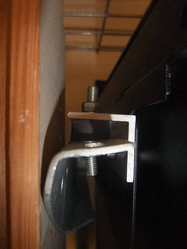

Beiliegend meine MP2 Aufhängung mit Gummimetall. Diese dürfen nur auf Druck aber nicht auf Zug belastet werden. Der obere Winkel ist viel zu krumm da selbst abgekantet weil mir die Aluwinkel ausgegangen sind. Unten liegt das Gerät an der Wand nur an. Über den Distanzbolzen kann es exakt im Wasser eingerichtet werden.
Hi Janvi, hat das bei dir gut funktioniert? Wird die Vibration so nicht mehr an die Wand übertragen? Gruß Markus
Für 48V gibt es von Victron die sehr schön leisen Multi RS 48/6000 in verschiedenen Ausführungen als Multiplusalternative. Also Akku aufbohren ... :wink:
Das Dröhnen von der Wand ist weg. Die hohen Geräusche im Raum bleiben. Aber da mach ich die Türe zu. Habe jetzt auch noch 2 Klimaanlagen für 9 Multiplus im gleichen Raum. Die hört man zwangsläufig auch. Bei den Metallgummis muß man eben drauf achten, daß sie nicht auf Zug sondern nur auf Druck belastet werden.
Danke dir! Dann sehe ich mich auch mal danach um. Das Dröhnen bis ins Schlafzimmer hoch nervt mich nämlich doch ziemlich. Das Surren im Keller ist mir egal.

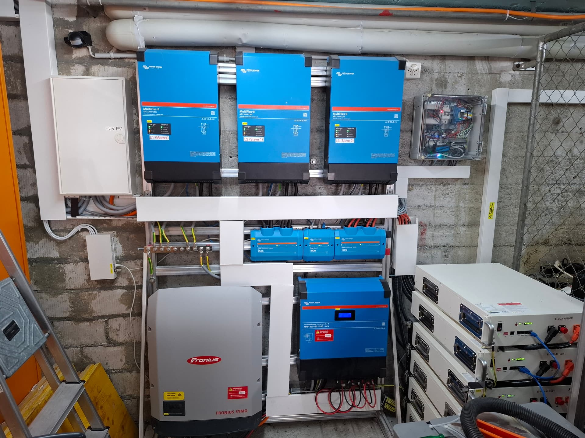

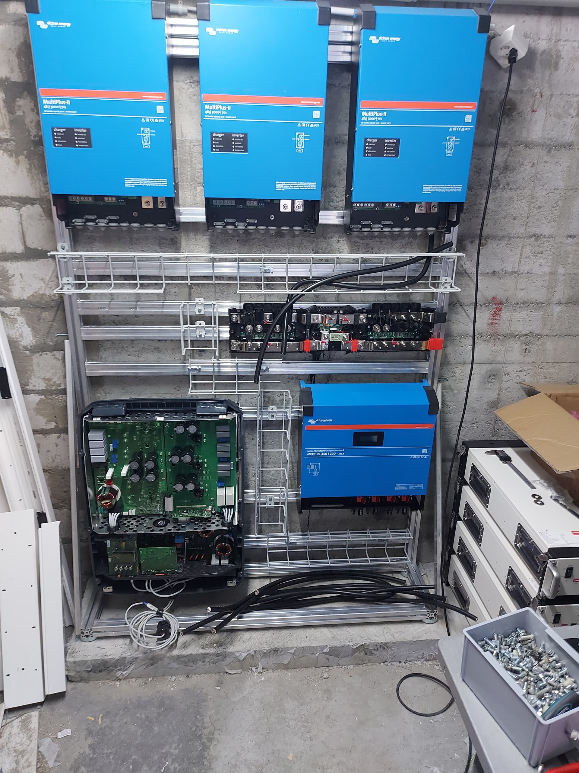

Hallo zusammen
Also bei mir sind ebenfalls seit mitte März 3xMP2 5k am laufen und zusätzlich noch ein älterer Fronius Symo 15. Die ganze Anlage ist an der Stirnwand der alten Garage montiert, und ich werde auch nach Mitternacht nicht von irgendwas belästigt. Auch nicht wenn ich den Netz-Sollwert auf 12kW stelle und die MP2 aus der Batterie wirklich Leistung saugen.
Aber ich habe die Geräte dafür auch nicht an die Wand geschraubt, sondern auf einem Apparaterost mit Gummipuffer-Füssen und zusätzlichen Wandpuffer montiert. D.h. der Apparaterost steht frei an der Wand, zusätzlich sind sämtliche Kabel als flexible Litzenkabel ausgeführt. In der Garage ist der Lärm vorhanden, aber durch diese Kontruktion werden keinerlei Schallwellen ans Gebäude übertragen.
Als Füsse habe ich 4stk diese Gummipuffer verbaut:
Gummipuffer
Als Wandpuffer sind 4stk dieser Puffer verbaut:
Edit: Ja, ich weiss, viele mögen das ganze als extrem betrachten. Da ich aber selber extrem auf Lärm reagiere, wollte ich gleich zu Beginn, keine Risiken eingehen und habe dafür auch etwas Geld investiert. Falls es jemand nachbauen will kann ich auch gerne die FreeCad Datei mit dem Apparaterost zur Verfügung stellen. Bei diversen Profilherstellern, kann man via Webshop sich so einen Apparaterost zusammenstellen und den danach exportieren. Anschliessend im FreeCad importieren und die Victron-Geräte-Dateien ebenfalls importieren. So habe ich mir das ganze zuerst vollkommen in einer 3D-Zeichnung zusammen gestellt und anschliessend bestellt und gebaut.
Sehr gute Lösung. Ich habe auch schon an einen stabilen Holzrahmen gedacht an den ich den Multiplus hänge.
Im Prinzip ist es eigentlich egal aus was eine Montagevorrichtung ist, da ich beruflich mit dem Material zu tun habe, lag für mich die Auswahl nahe.
Was aus meiner Sicht das entscheidende ist: die echte Entkoppelung vom Montageuntergrund.
Ich habe auch schon Anlagen gesehen, die haben eine Betonschalungstafel verwendet und diese am Boden und an der Wand mit Puffer befestigt. Diese Schalldämmdübel funktionieren bis zu einem gewissen Gewicht sicher sehr gut, aber gerade bei grösseren MP2 zweifle ich an der Funktion.
