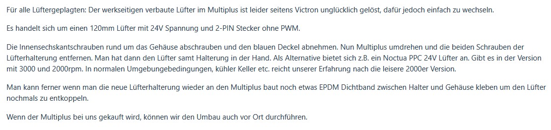

Im Nachbarforum hat Panda Solar eine Lösung angeboten. Bzw. den Lüftertausch auch gleich von Panda Solar umbauen zu lassen.

Das mit den Lüftern werde ich mal checken. Scheint ja nicht so kompliziert zu sein. Den Victron habe ich nicht bei Panda gekauft.
PS: Zum Lüftertausch (Noctua Version) habe ich ein YT Video gefunden
Bei mir allerdings ohne diese Victron Kid. Ob der Lüfter nun sooo viel bringt, werde ich sehen.

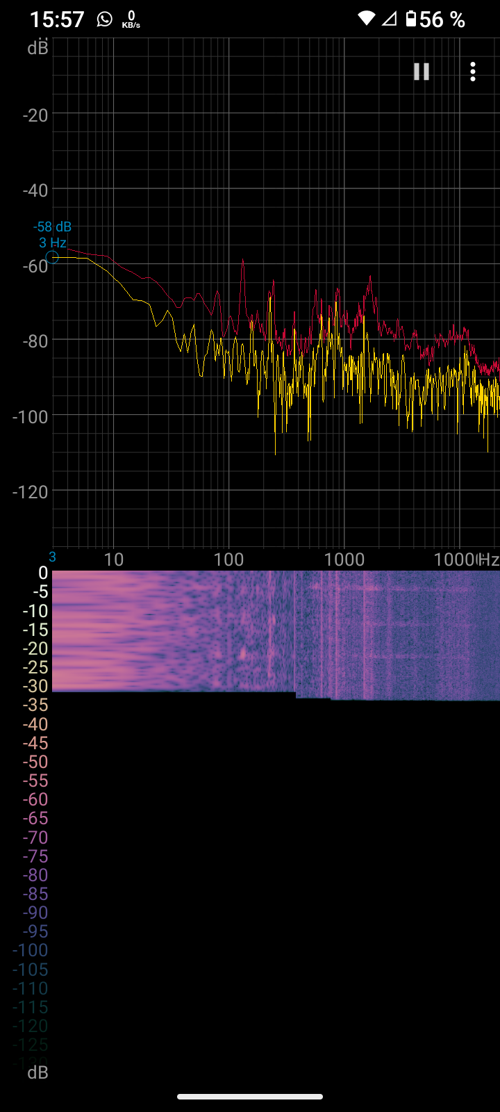

Zur Analyse von Geräuschen nützt auch ein Spektrometer: Anzeige des Frequenzspektrums im Gerausch. Weil man die Frequenzen erkennen kann. So hat 50 Hz immer 50 oder 100 hz an Geräusch, Oberwellen ein genaues vielfaches davon.
Ein Ventilstor hat die 50 oder 100 Hz, oder die drehzahl, mal die blattanzahl. Und ändert sich mit der drehzahl.
Das ganze auch bis über die Hörfrequenz
Ich habe mir das auch angehört. Mein Ohr sagt: das sirren ist eine der Speicherinduktivitaten oder sowas.
Ich habe z.B. spectroid auf android

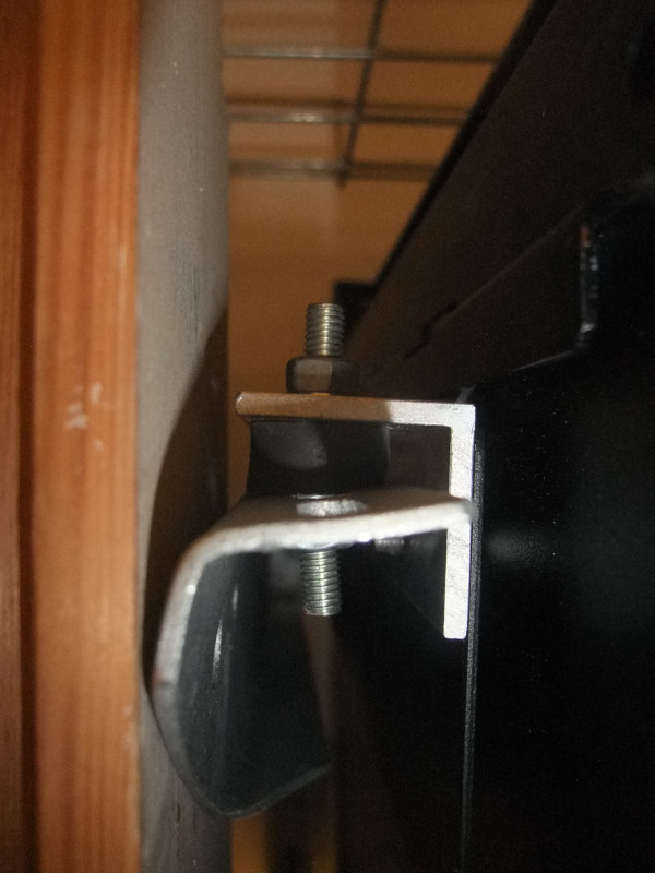

Gummimetall darf nur auf Schub, aber nicht auf Zug oder seitlich belastet werden. Meine selbst abgekanteten Winkel sind auch nicht toll, aber ich habe die Aufhängung so gemacht:
Habe verstanden, dass er Schallschutzdübel verwendet. Die können auch seitlich belastet werden. Also alles gut.
Genau. Die Dübel hatte ich vorher schon verwendet, hatten aber nicht den gewünschten Erfolg. Erst mit dem "dazwischenklemmen" (MP5-Wand) dieser Gummimatte war Ruhe.
Siehe auch Schatten PV ab Sekunde 16
Eine Konsole mit solchen Puffern zu bauen war mir vordergründig zu aufwendig. Hier hatte ja "Meine Energiewende" entsprechende Puffer vorgeschlagen, diese Konstruktion für einen WR wollte ich nicht.
Ging ja auch so, wie ich feststellen konnte. Der Rest der Gummimatte wanderte unter mein Synology NAS und sorgt hier auch für Ruhe.
