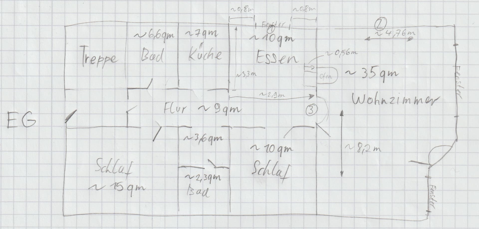

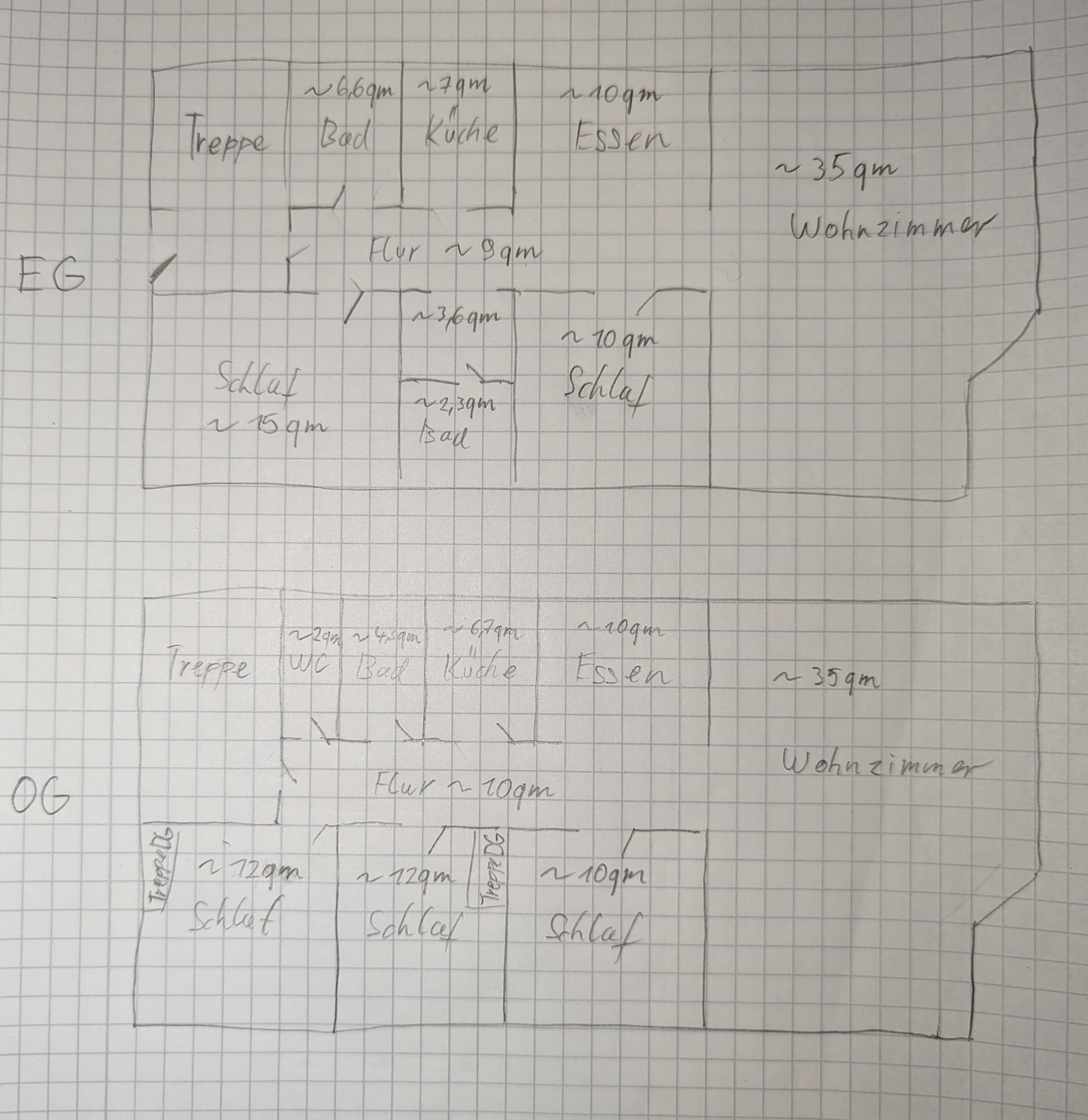

Skizzierter Grundriss:

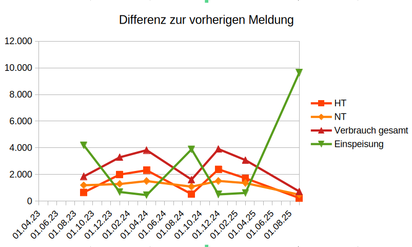

Bzgl. Stromverbrauch, habe ich die Zählerstände von April 23 bis September 25 immer ca. Zum Jahreswechsel, im April und im September. Die Werte für 2025 sind etwas “verfälscht”, da das Haus, glaube im April zu den 9,5kWp (West) noch 11,5kWp (Nord) und einen 10kWh Speicher dazubekommen hat. Da in dem Haus (untervermietetes OG) ein älteres Ehepaar gewohnt hat, ist meine Annahme, dass der Hauptverbrauch der Warmwassererzeugung und dem Heizen geschuldet ist. Kochen und PC kann man da glaub vernachlässigen.
Hier ist noch ein Graph des Verbrauches:
Der Grundriss ist ja in meinem initialen Post angehängt. Das OG planen wir aktuell erst mal nicht zu nutzen, bis auf das Wohnzimmer (=> Turnzimmer) und das Schlafzimmer direkt daneben als Büro für mich. Also wird es erst mal nur unten eine Klima geben. Fürs Büro macht glaub ich erst mal eine Midea PortaSplit Sinn, bis wir wissen, ob wir alle 3 Schlafzimmer mit Klimas ausrüsten wollen.

Wenn ich mir den Plan sehe, ich würde es.. anders machen. :wink: Das kommt darauf an, ob der Plan so bliebe. Ich würde mit Klimasplit in Wohnzimmer/Esszimmer/Flur heizen (1 Innengerät) und würde im Schlafzimmer (10m²) zum Wohnzimmer eine Lüftungslösung einbauen. Also aus dem WZ warme Luft ansaugen und unten wieder dem Wohnzimmer hinzufügen. Das würde ich nachts tun. Mit Walzenlüfter, also leise.
Im zweiten SZ mit 15qm würde ich eine weitere Klimasplit nutzen. Die restlichen Winzräume werden warm wenn man drin ist. Küche wird warm wenn man kocht, aber zum essen hat man das Esszimmer. Im Bad reicht ein Heizlüfter, ebenfalls im zweiten Bad.
Oben geht eine Klima-Multisplit mit 3 Innengeräten weil die Räume fast gleichgroß sind. Wichtig wäre, dass die dann ALLE beheizt werden damit nicht überheizt wird. Auf die unterste Modulationsstufe achten sonst überheizen diese Räume! Und WZ wieder ein eigenes Splitgerät.
Das sind dann 3 Klima Einzelsplits und ein 3er Multisplitgerät. Wenn die Wasserverteilung noch reicht dann eine BWWP. Wenn sie nicht reicht dann 2 Boiler. Mit denen kann man wunderbar im Sommer den Strom nutzen. Auch im Winter mit Zeitsteuerung. Die kosten auch nichts und passen quasi überall hin. Weniger Leitungsverluste und die Bäder würden von den Boilern elektrisch erwärmt werden. Also kaum Verluste. Dazu Bayernlüfter (oder günstiges Äquivalent) damit die feuchte Badluft mit Außenluft getauscht wird ohne viel Wärme zu verlieren.

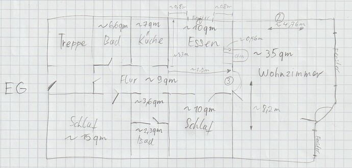

Ich hab im Grundriss im EG noch ein paar Infos dazu ergänzt (an den Post angehängt), auf die ich mich hier beziehe. Mein Ursprünglicher Plan war Truhen an Pos 1 und 2 zu packen. Je länger ich darüber nachdenke, desto mehr Sinn macht es jedoch an Pos 2 und 3 (Richtung Flur) Wandgeräte zu installieren. So kann an Pos 2 noch ohne Probleme z.B. ein Sideboard an die Wand stellen, und an Pos 3 kann ich "das ganze Haus heizen". Von Pos 2 kann ich hoffentlich auch den Essbereich heizen, in dem ich den Luftstrahl Richtung Pos 1 lenke. Einziges Problem dabei ist, dass da ein Kamin im Weg ist und ich nicht abschätzen, kann wie störend das ist.
Vermutlich macht es hier Sinn einfach ein 3er Außengerät zu monieren, bei dem aber nur zwei Innengeräte angeschlossen sind und im Zweifelsfall, also falls die ersten zwei Innengeräte nicht ausreichen, an Pos 1 dann doch noch eine Truhe montieren.
Gibt es überhaupt Nepura Geräte als Multisplit?
