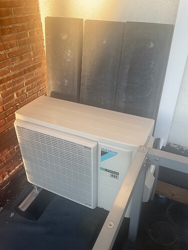

btw: Ich habe übrigens unsere Split-Anlage mit ca. 10€ Aufwand getunt :sunglasses: Statt 11 Außentemperatur zeigt der Temperaturfühler der Außeneinheit 19 an :slight_smile:
Lieht hier nur leider im Moment im Schatten, weil das Nachbarhaus ein ziemlich spitzes Dach hat :-/
