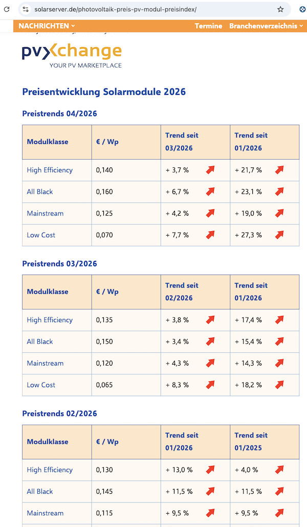

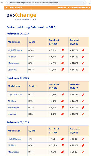

PVkram ist in diesem Jahr schon drastisch im Preis gestiegen - das geht so weiter.....
Ich habe nicht das Gefühl, aber vlt ist mein Gefühl falsch.
Mein Gefühl begründet sich auf:
  • Deye WR am bottom Preis angekommen
  • ebenso etablierte Batterie (Felicity) Hersteller
  • Module gleichbleibend billig, Flex Module fallen im Preis
  • es drängen neue Batterie/WR Hersteller scheinbar auf dem Markt mit neuen Konzepten (DatouBoss), aber Qualität kann ich nicht beurteilen.
Kannst du mir deine Aussage, vlt an ein paar Beispielen, erläutern ?
Ich will meine PV nämlich noch erweitern und dann sollte ich ggf. jetzt einkaufen.
Grüsse, Uwe
Ja Du liegst heftigst daneben:
Es geht steil aufwärts.
Deshalb ja der Wahnsinn bei Solar…24. Die haben die alten Preise bis Ende März gehalten und wurden deshalb völlig überrannt.
