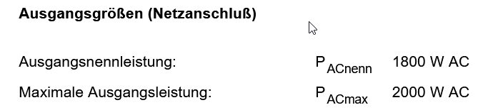

Ich hab mal nach einem Manual Deines WR gesucht und das hier gefunden für SMA Sunny Boy 2000. Blöd ist, daß er nur 8A Eingangsstrom macht, d.h. mit modernen Modulen verliert man da einen guten Teil deren Leistung. Ich würde glaube ich einen möglichst großen, noch auf 800 Watt offiziell abgeregelten Hoymiles WR nehmen und daran die an neuen Modulen anschließen, was geht und das Ding dann als Balkonkraftwerk betreiben. Wenn wieder mehr Geld da ist und sich ein lieber Elektriker findet, das ganze mal zwei und offiziell als PV anmelden. Oder vielleicht nach einem gebrauchten String-WR suchen und damit was offizielles aufbauen, aber da brauchts halt auch wieder den Menschen mit der Lizenz. Aber am Land kennt man sich ja vielleicht ...

Das hier ist auf dem SunnyBoy, @jensdecker hat recht mit den 8A

Die 8A die ich gefunden hatte sind für die DC Seite, Zufall, daß es auf der AC Seite der gleiche Wert ist, entsprechend der AC Nennleistung von 1800 Watt. Irgendwie nicht einfach, Dir da eine gute Empfehlung zu geben. Wenn man das Ding ummeldet und dafür 500 Euro abdrückt, könnte man ja auch gleich nen neuen WR nehmen, auch wenn er von SMA ist, wird er ja nicht das ewige Leben haben ... Der neue Multiplus RS 6000 fällt mir da gerade auch noch ein, an den man die Module direkt anschließen kann und wahlweise Inselbetrieb oder offiziellen Netzbetrieb machen könnte und (ggf. Selbstbau) Akku dran geht natürlich auch. Aber liegt halt auch so bei 1400 Euro ...
