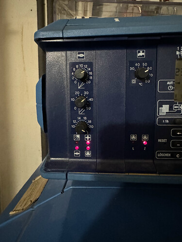

Aber nun zum eigentlichen Problem: Der Kessel geht an, heizt den Heizkreislauf schön hoch, aber die Umwälzpumpe springt nicht an. Dadurch werden nur die Heizkörper im OG durch die Schwerkraft warm, unten- wo Stube und Bad sind, herrschen dafür entspannte 10-15 Grad, weil die Heizkörper mangels Umwälzung kalt bleiben. Schalten wir die Heizung am Hauptschalter aus und wieder an, springt sie an und die Umwälzpumpe legt direkt los und tut ihren Dienst. Das macht die auch noch beim zweiten Intervall, aber dann ist Feierabend- bis ich das Ding wieder resette. Interessant ist, dass die LED mit der Flamme unten links auch dann an bleibt, wenn der Heizkessel aus ist.
im Anhang habe ich ein Bild- Kesseltemperatur steht knapp unter 70 Grad.

Schau mal ob das Relais schaltet. Was hast du für eine Steuerung an dem Gerät? Dein Bild kann ich leider nicht ansehen...
i.d.R. kann man im Servicemenü auch einen Relaistest machen. Vielleicht hängt dieses, oder wie schon angesprochen eine kalte Lötstelle.

Die Steuerung ist übrigens eine HS3220, also eine ganz einfache. Viele Tests kann ich da nicht machen. Das mit der Wassertemperatur wäre noch eine Idee, das hätte ich machen können.

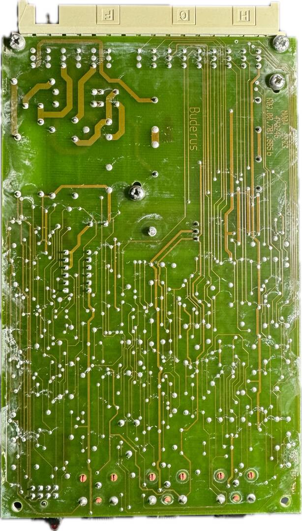

So, dann will ich mal ein Update geben. Steckkarte getauscht, getestet- und nach ca. 4h Betrieb das gleiche Symptom. War mir aber fast schon klar, denn direkt nach Einschalten hat sofort wieder die Kessel- LED geleuchtet, obwohl dieser noch gar nicht an war.
Dafür lief die Umwälzpumpe fürs Warmwasser. Ich hab den Drehregler fürs Warme Trinkwasser ganz nach unten gedreht, darauf hin hat ein Relais geschaltet, die Umwälzpumpe fürs Heizwasser ging an und damit auch der Brenner. Das Bild von der alten Karte lade ich hier auch mal mit hoch.
das scheinen ja 'nur' ein paar relais, ein leistungstransistor (zündung für flamme?) o.ä. und ein paar logik-bausteine zu sein.
das sollte auch ein arduino oder raspi hinbekommen :slight_smile:
das eigentliche problem dabei sind dann die details :slight_smile: wie immer.....
