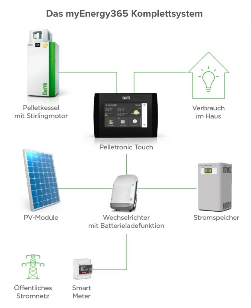

Es gibt pellet bhkw. Habe mich mal dafür interessiert. Gibt es schon länger, die ersten kinderkrankheiten sollten ausgeräumt sein. Die gibt es wirklich auch mit kleinem leistungsbereich. In diesem bereich hat sich auch super viel getan, es wurde ein grossartige entwicklungsarbeit geleistet.
Wobei man das nicht komplett nehmen muss, das zeigt aber schön was möglich ist.
@alter-hase Das zeigt es nur so lange, bis man die Rechnung sieht. Wir haben uns dafür interessiert. Für den Ersatz der 15kW-Gasheizung wollte der Installateur vor vier oder fünf Jahren entspannte 27.000€ haben.
Dummerweise {green}:vomited: passte die Geschichte wegen ihrer Höhe von 2,xx m nicht in unseren Keller. Schwein gehabt, könnte man sagen. Ach ja, da ging es nur um die Pelletheizung, also Brenner mit Stirlingmotor und Pelletlager.
Ich kenne das Thema Pelletheizung aus der Verwandschaft ganz gut und das ist doch als reine Heizung schon total wartungsintensiv und unzuverlässig. Ein Pellet-Blockheizkraftwerk wäre wirklich das letzte was ich mir in den Keller stellen würde, da darf man neben dem Haus dann keine anderen Hobbies und am besten auch keinen anderen Job haben...
Auch ich habe mich dagegen entschieden,, meine ölheizung durch ein pellet bhkw zu ersetzen. Weil es zu teuer war. Erhöhte wartung wegen holzstaub etc.war nicht der primäre grund, spielte aber auch eine rolle. Weiter ist es so, dass hier laut hersteller 600 W erzeugt werden. Was einem auch nicht gerade vom hocker haut. Es gibt ausser gas bhkw auch pellet bhkw. Und wenn jemand den fokus auf autarke versorgung legt, ist ein pellet bhkw durchaus denkbar.
Auch diese Anlagen werden immer weiter optimiert. Was bedeutet, dass man am ende keine grösseren wartungskosten haben wird, als bei anderen heiz-systemen. Wenn es vor jahren probleme gab, bedeutet das nicht, dass dies mit neuen Anlagen auch so ist. Kein otto normal auto verbraucht heute über 10 liter auf 100 km.
