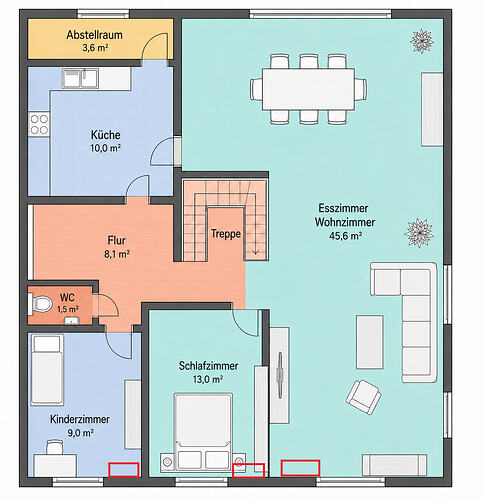

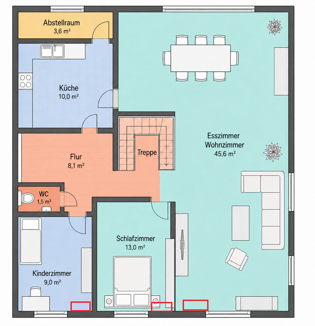

Hier sollen jeweils Klimageräte installiert werden im Erdgeschoss. Nicht ganz detailgetreu mit Chat-GPT (aus den Saugroboter Daten konvertiert), aber von den m²-Zahlen passt es.
Reicht eine 3.5 kW Anlage im Wohnzimmer? Die Küche soll passiv durch den Rest mitgeheizt/gekühlt werden. Für die Schlafräume dann jeweils 2.5 kW Anlagen?

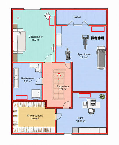

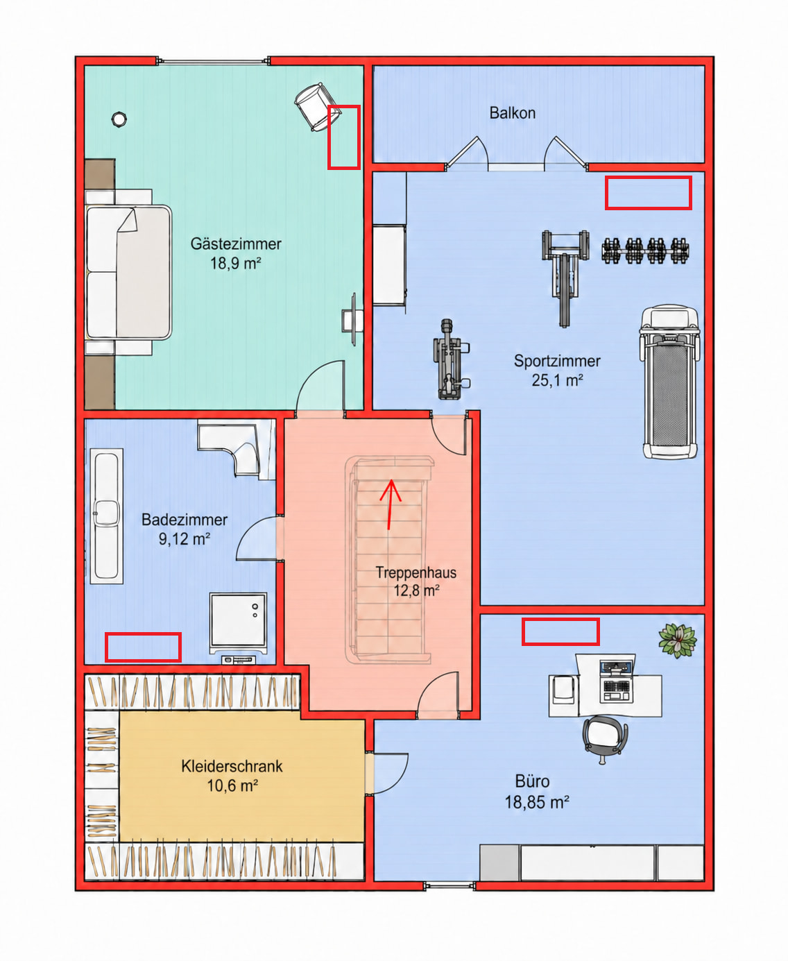

Fürs Obergeschoss dann folgende Planung. Welche Erfahrung gibt es mit Split-Klimas im Badezimmer?

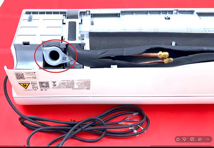

zu. 1: die Luftrichtung ist etwas missverständlich. Bei der TCL Fresh-In 2.0 wurde mit 60m³/h Frischluft und 30m³/h Abluft geworben. Bei der Fresh-In 3.0 nicht mehr. keine Ahnung wie das vorher technisch gelöst worden ist (Richtungsumkehr des Lüfters?) Auch scheint die 3.0 ein Kapillarventil und kein elektronisches Expansionsventil zu haben, was mich wieder etwas abschreckt. Die 2.0 wohl ein EEV.
zu 2.: tatsächlich gibt es aktuell keine Filter für die Fresh-In auf Ali-Express o.ä., was mich auch sehr stört, d.h. man scheint diese aktuell nur über Fachhändler beziehen zu können, was mich auch sehr stutzig macht. teilweise sollen sie auch nicht lieferbar sein
zu 3: sicherlich, auch wenn mit "noise reduction" geworben wird.

Leider nicht. Die Kernlochbohrung wird mit 63mm Durchmesser angegeben, also nicht anders zu anderen Klimageräten. Optisch sieht das Rohr aus wie vlt. 30mm Durchmesser.

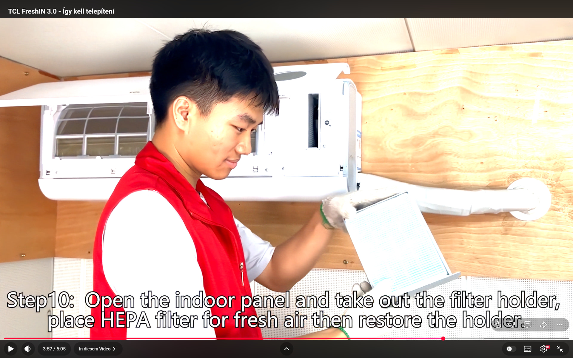

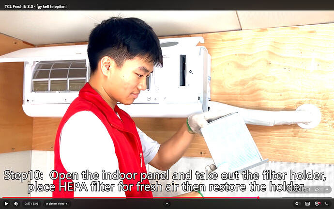

der Filter scheint anscheinend n Standard HEPA-Filter zu sein. Die Größe habe ich aber bisher noch nicht herausgefunden.
Edit 2: Filter gefunden. Schwierig verfügbar. Größe 170mm x 130mm x 15mm
TCL Fresh In 3.0 Hepa Filter

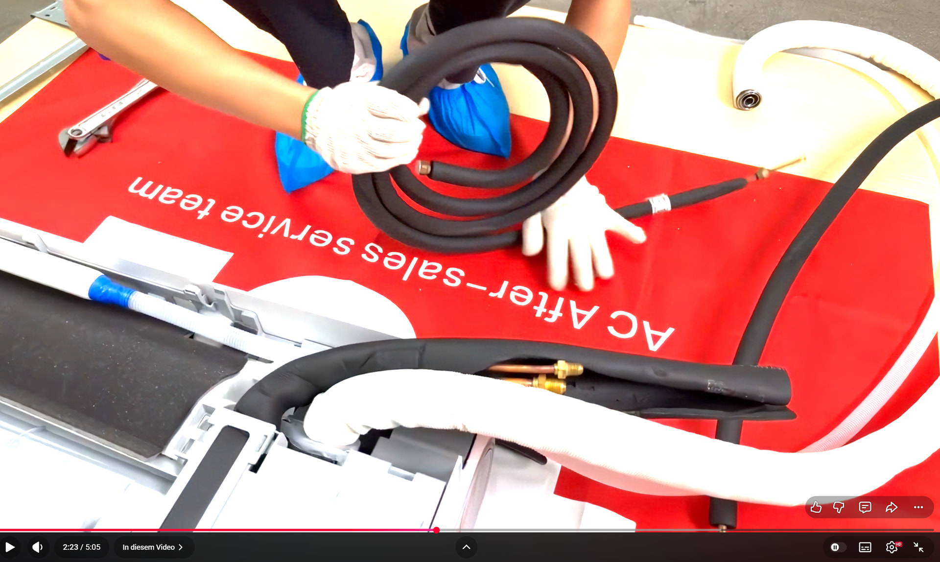

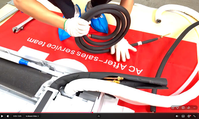

Wen das Einbauvideo interessiert, ich darf jetzt auch verlinken:
Einbauvideo Youtube
Und bezüglich Frischluftrohr: ChatGPT sagt 31mm, da war ich ja mit meiner Schätzung nicht weit weg.
30mm Schlauch, um Frischluft rein und Abluft raus zu schieben, ist schon arg dünn. Hab mal die KI berechnen lassen bei 3m langem Schlauch und 100 Pa Druckabfall, da kommt die auf 16-18 m³ Luftdurchsatz. Wenn das in beide Richtungen gehen muss, sind das unter 10m³.

  2. Reicht die 3.5kw Anlage aus um auch den Wohn-Essbereich warm zu bekommen?
  3. Klimaanlage im Bad Ja/Nein?
  4. NAT meines Ortes ist: -10 . Ich denke mit der Menge an Single-Split Geräten sollte ich selbst bei sinkender Leistung bei Minusgraden auf die Gasheizung in Zukunft verzichten können?
  5. Die Einliegerwohnung ist knapp 51m² und liegt Souterrain. Könnte auch hier eine 3.5kw Anlage ausreichen? Platzierung wäre im Wohnzimmer, Schlafzimmer kann dann bewusst etwas kälter sein (Wohnzimmer -> Flur -> Schlafzimmer). Das Innengerät wird so platziert im Wohnzimmer, dass es vom Luftstrom her direkt in den Flur blasen kann.. Kühlen sollte im Sommer mit der Leistung auf alle Fälle klappen.

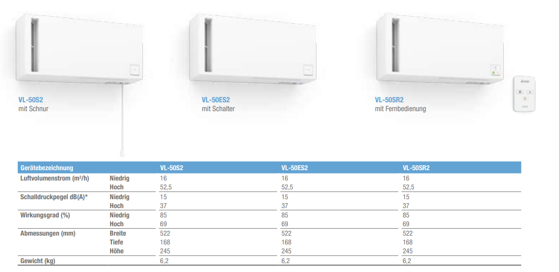

  6. Zur Wohnräumlüftung sollen dezentrale Anlagen verbaut werden. Aktuell sind die Mitsubishi Lossnay VL-50 Geräte mein Favorit. Die können zwar nur zwei Lüfterstufen low/high und sind 0.0 smart, aber ich habe das Gefühl, dass diese "Smart"-Pendellüfter alle irgendwie Müll sind. Die Lossnay ist leise und bietet trotzdem einen akzeptablen Luftaustausch. Dazu einfach zu warten und eben mit echter getrennter Zu-/Abluft. Geplant sind vorerst nur die Schlafräume, oder soll ich direkt Nägel mit Köpfen machen und in jeden Raum einen neben die Klima packen, wenn man eh schon mal den Kernlochbohrer ansetzt? Datenblatt hab ich mal angehängt
