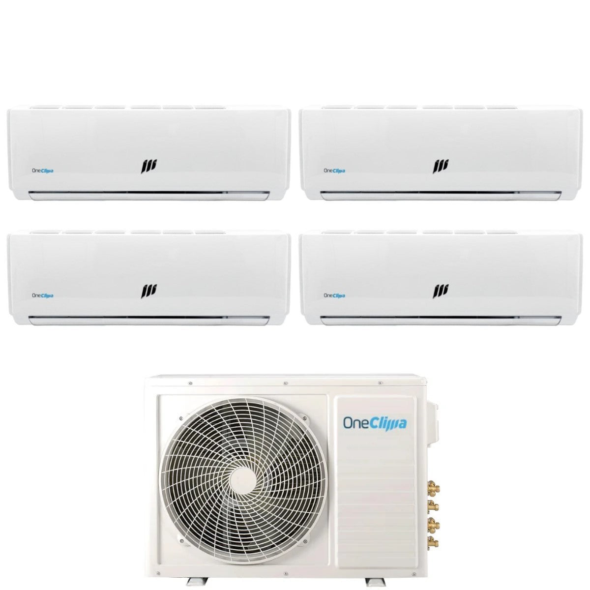

Auswahl A: OneClima Quad PRO 12+12+12+12
Shop-Link:
Geplantes Set:
  • Außengerät: OneClima MLT42x5/Y24.
  • 4× Innengerät: PRO12/Y24, jeweils 12.000 BTU.
  • Laut OneClima-Datenblatt: rund 12,2 kW Nenn-Kühl- und Nenn-Heizleistung je Außengerät; SCOP 4,0, Klasse A+ Heizen; Betrieb bis −15 °C angegeben.
  • Das Außengerät ist ein 5-Port-Multisplit, würde bei mir aber als Quad mit vier Innengeräten betrieben.
  • Hersteller-Webdaten nennen 80 m maximale Gesamtleitung und 20 m maximale Leitung je Innengerät.
  • WLAN ist offenbar optional.
  • Preislich deutlich günstiger als Midea; der Preis schwankt je nach Aktion/Verfügbarkeit.
Unklarheiten/Fragen dazu:
  • Hat jemand belastbare Erfahrungen mit OneClima MLT42x5/Y24 im Heizbetrieb bei Frost und mit mehreren gleichzeitig laufenden Innengeräten?
  • Ist OneClima tatsächlich TCL-OEM bzw. welche genaue TCL-Plattform steckt darin?
  • Wie ist das Taktverhalten, wenn an einem Quad nur ein oder zwei Räume Wärme anfordern?
  • Ist eine lokale Home-Assistant-Anbindung ohne Cloud mit den Original-WLAN-Modulen möglich oder ist ein anderer UART-/ESPHome-/WLAN-Dongle nötig?
  • Eine integrierte Kondensatwannenheizung/Heizband ist in den Unterlagen, die ich gefunden habe, nicht klar bestätigt.

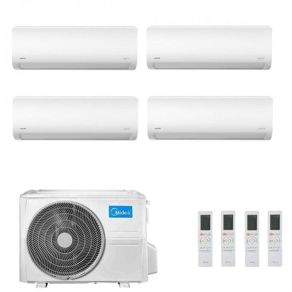

Auswahl B: Midea Xtreme Pro Green Quad 12+12+12+12
Shop-Link:
Geplantes Set:
  • Außengerät: Midea M4O-36FN8-Q, EAN 8033638102428.
  • 4× Innengerät: MSAGBU-12HRFN8/GR, jeweils 12.000 BTU.
  • Laut Herstellerdaten: etwa 10,55 kW nominell Kühlen und Heizen je Außengerät, SCOP um 4,0, Heizbetrieb bis −15 °C.
  • Maximale Gesamtleitung: 80 m; maximal 35 m je Innengerät; maximal 15 m Höhendifferenz Außen-/Innengerät; mindestens 3 m Rohrweg je Strang.
  • Werkseitig abgedeckte Rohrlänge bei vier Innengeräten laut Installationsunterlage: 30 m Gesamtweg. Mein Layout 3/3/12/12 m entspricht exakt 30 m, daher nach der Anleitung voraussichtlich keine R32-Nachfüllung.
  • Hersteller-App: Midea SmartHome; WLAN laut Shop/Hersteller integriert.
  • Preis im aktuell gefundenen Klimavorteil-Angebot: ca. 1.951,79 € pro Quad-Set inkl. MwSt. (bitte tagesaktuell prüfen).
Relevante Unterlagen, die ich gefunden habe:
Offene Punkte bei Midea:
  • Das Datenblatt nennt beim Außengerät drei Gasanschlüsse 3/8" und einen Gasanschluss 1/2"; die 12K-Innengeräte haben jedoch 3/8" Gasanschluss. Die Installationsanleitung erwähnt dafür „transfer connectors“, aber die exakte Portzuordnung bei 4×12K möchte ich vor dem Kauf noch schriftlich vom Händler/Midea bestätigen lassen. Hat jemand genau dieses 12+12+12+12-Set installiert und kann sagen, welche Reduzierstücke mitgeliefert wurden bzw. welche Leitung wo hingehört?
  • Eine elektrische Kondensatwannenheizung/Heizband ist im italienischen Datenblatt für die EAN 8033638102428 nicht erwähnt. Es gibt wohl regionale M4O-36FN8-Q(B)-Varianten mit Wannen- und Kurbelgehäuseheizung, aber ich gehe beim konkreten Klimavorteil-Modell derzeit nicht davon aus.
  • Hat jemand den M4O-36FN8-Q mit vier 12K-Wandgeräten im Winter als Heizung laufen und kann reale Erfahrungen bei etwa −5 bis −15 °C teilen? Besonders interessant wären Abtauhäufigkeit, Vereisung, reale Leistungsabgabe und Geräusch/Vibrationen.
