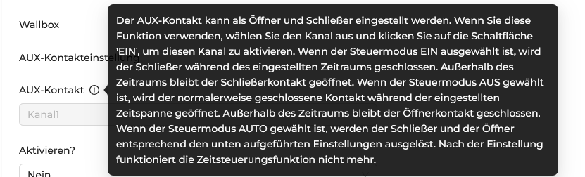

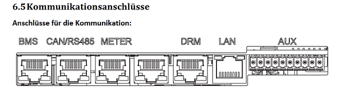

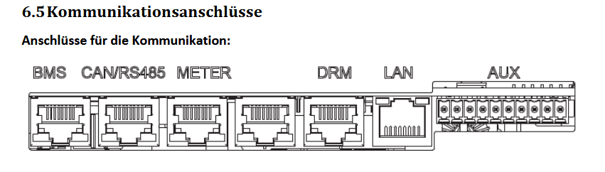

Der HI-10 hat s.g. “AUX” Anschlüsse, die wie im Bild beschrieben verwendet werden können:
ICh habe hier einen SMILE-T10-HV-INV Wechselrichter und finde online leider kein passendes Datenblatt, sondern nur eine KI-Antwort aus anderen Foren und natürlich die Forenbeiträge.
Quelle: https://www.q3-energie.de/download/AlphaESS-Installationshandbuch%20SMILE-Hi10%20V1.2DE.pdf Seite 37
“Nehmen Sie bei Bedarf die 10-polige Klemmleiste für den AUX-Anschluss heraus. Für die Definition der AUX-Position lesen Sie bitte die entsprechende AUX-Anleitung.”
Diese AUX-Anleitung habe ich nicht gefunden, muss ich beim Hersteller anfragen.
KI-Antwort von Google:
“Die AUX-Schnittstelle beim Alpha ESS Hi-10 (SMILE-Hi10) dient zur Steuerung externer Verbraucher (z.B. Heizstab) über einen potentialfreien Schließerkontakt (NO). Der 10-polige Stecker erfordert präzises Anschließen an Pin 1 und Pin 2 gemäß Installationshandbuch. Die Konfiguration erfolgt über die AlphaCloud, um Verbraucher nach PV-Überschuss zu schalten.
Wichtige Informationen zur AUX-Anleitung:
  • Anschluss: Verwenden Sie den 10-poligen Klemmenblock. Die Belegung für den Schließerkontakt (NO) zur Ansteuerung eines Relais/Schützes erfolgt in der Regel auf Pin 1 und Pin 2.
  • Funktion: Der AUX-Kontakt ist für die Ansteuerung von Zusatzgeräten (z.B. Heizstab zur Warmwasserbereitung) vorgesehen.”
Ich suche also nach einem Klimaanlagenhersteller, welcher eine Remotesteuerung via Wechselrichter und PV-Überschuss zulässt.
Idealerweise ohne Zusatzgeräte oder weitere Smarthome Software, da dies t im WR und der Alpha ESS App enthalten ist. Am Ende soll die Klimaanlage einen Befehl vom WR bekommen, um zu starten, sobald PV-Überschuss vorliegt.

Mein Elektroboiler hat so einen Anschluss, den ich per Shelly Relais smart gemacht habe. Ich wüsste aber keine Klima, die einen solchen Anschluss hat. Meiner Meinung nach führt bei so was kaum ein Weg vorbei an Home Assistant, noch geeigneter wäre evtl. EVCC.
Es ist ja sicher ein Smartmeter für die PV vorhanden, mit dem kann ja sehr schön überwachen wann Überschuss vorhanden ist. Sehr wahrscheinlich wirst du dann aber je nach Verbraucher verhindern wollen, dass er je nach Wetter alle 15min an uns ausschaltet usw.
Persönlich würde ich eine Klima auch nicht nach Überschuss steuern. Dann eher ein Zeitplan, Sonnenaufgang und Sonnenuntergang sind ja relativ prognostizierbar :blush:
Sehe ich auch so: Die Klimaanlagen selber haben keine Anschluss dafür, aber du kannst dir sowas recht einfach selbst basteln. Die Aux-Anschlüsse sind ja simple Schaltkontakte, die du mit Homeassistent lesen können wirst. Und viele Klimaanlagen lassen sich in HA einbinden. Der Rest ist also nur etwas Fleißarbeit.
Alternativ kannst du die Klimaanlage umbauen: Mit dem Auxkontakt schaltest du den Innensensor so um, dass die Ist-Temperatur dann so von der Anlage wahrgenommen wird, dass sie läuft oder nicht läuft.
Oder eine dritte Möglichkeit wäre eine Emulation der IR-Fernbedienung, um das Gerät zu steuern.
