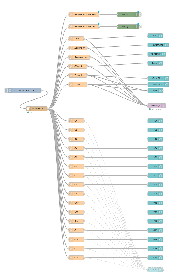

habe auch die selbe Batterie und möchte die mit NodeRed auslesen. Wie werden die Dip-Schalter an der Batterie gesetzt? Ich möchte den RS485 Port nutzen und habe den bereits über ein RS485 to USB Adapter an meinem Raspberry angeschlossen.
Wie ist das Protocol zu setzen in der Batterie DR-1363 oder pylon1363?
Hi, siehe Seite 6 des Manuals oben. Ist eigentlich egal bei Einzelbetrieb. Die letzten beiden Zeilen werden wichtig wenn du die Batterie an einen Inverter anschließt. vielleicht kannst Du damit etwas "tunen". Ich habe die Packs (drei ) an einen Victron - nachdem die "Master"-Batterie dementsprechend eingestellt war, funktionierte es. Der Victron Multiplus erkennt die Batterie als "Pylontech" (CAN-BUS 500kbit). Morgen schaue ich mal nach welches Protokoll eingestellt ist.

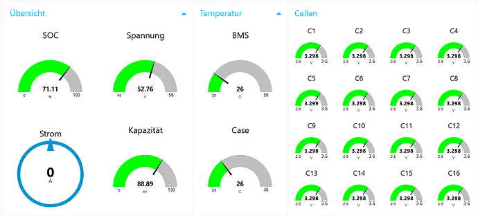

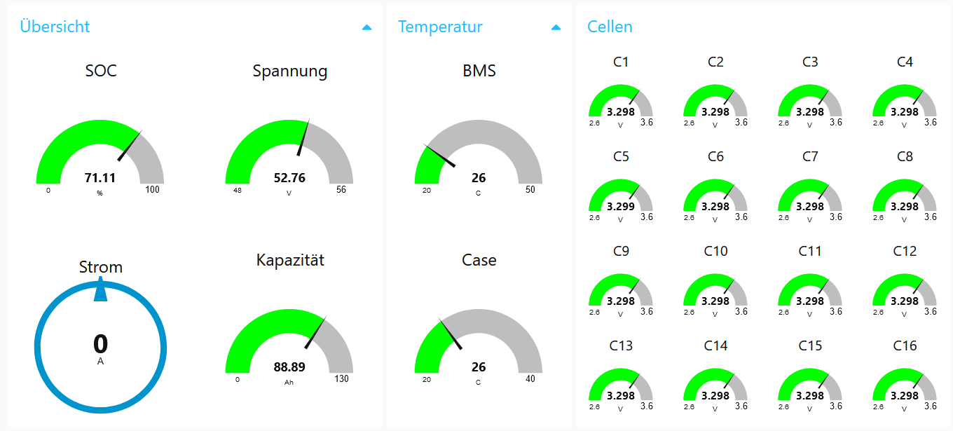

@nigol Hi, Ich nutze das vom Hersteller eingestelltes Protokoll DR-1363. Es kann sein dass nach eine Umstellung die mitgelieferte Software nicht mehr funktioniert.
Über Node-RED und RS485 ist es möglich einige werte auszulesen und über MQTT für andere Anwendungen (bei mir fhem) zur Verfügung zu stellen.
LG
Node-Red
fhem redings
