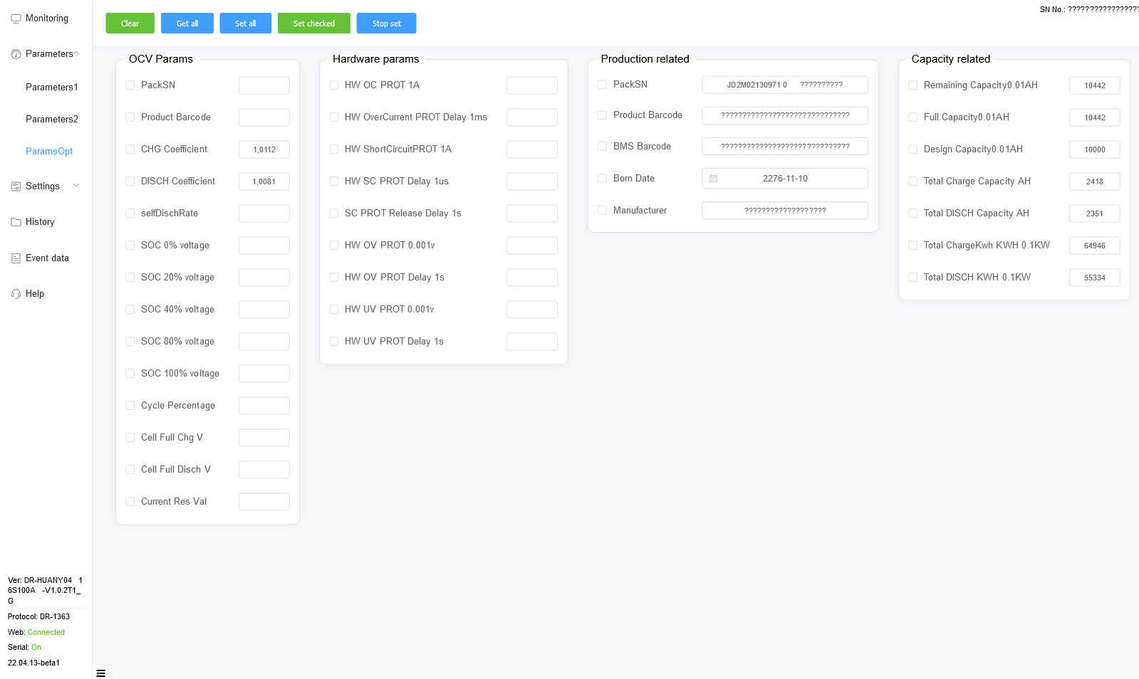

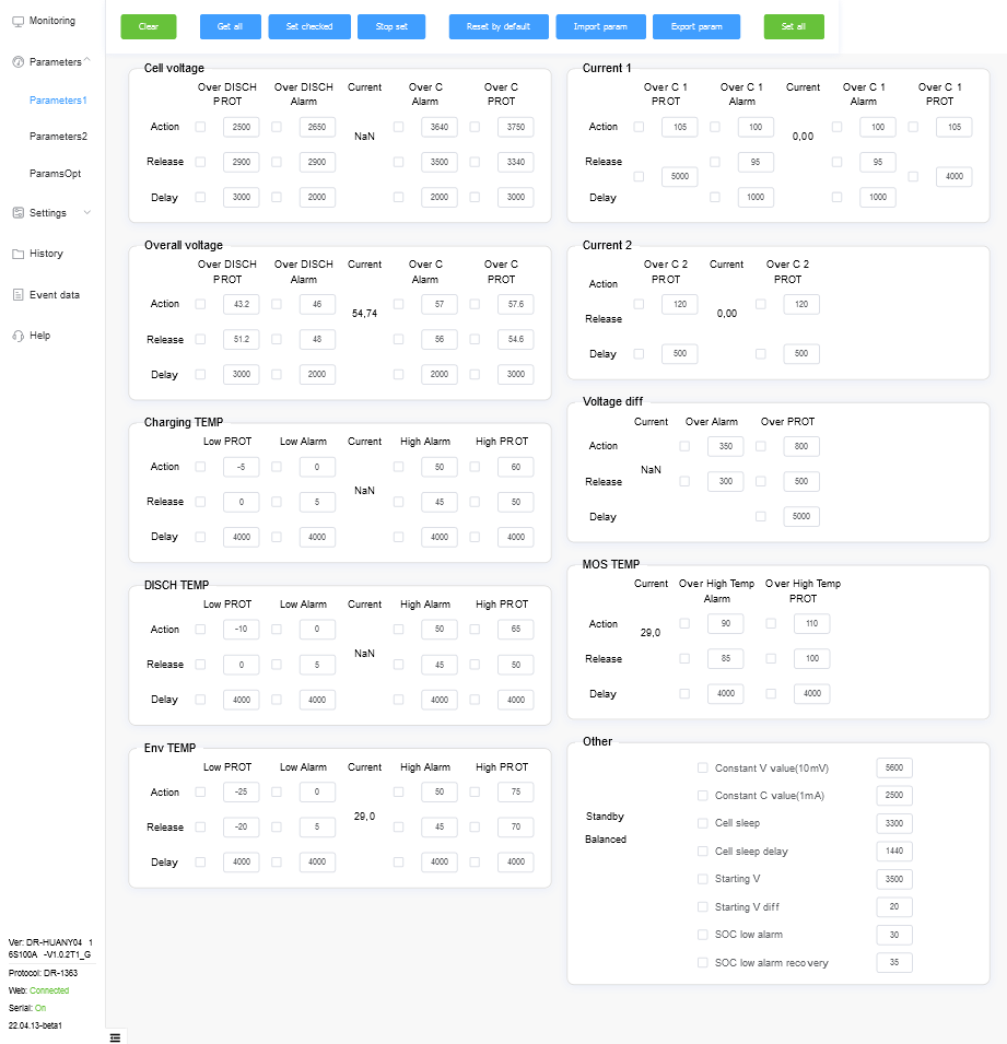

Außerdem habe ich gerade mal 2 Screenshots von der BMS-Oberfläche gemacht, ich hoffe, man kann was erkennen:
leider kann ich manche Felder nicht ändern, da ein Passwort verlangt wird ![]()
Bei "Other" steht z.B. starting v: 3.5, das wären ja 56V.
Ich habe dort noch keine Änderung versucht, einzutragen.

Den Wert von 3.5V kann ich nicht ändern, da ich das Passwort nicht habe.
Nach dem Neu-Balancen und anschließender Erhöhung auf 56.2V warte ich nun mit angelegter Spannung auf irgendein Zeichen ![]()
Die Zellen haben etwa 17mV Differenz (höchste/niedrigste)
Im BMS steht auch eine Zeit von 1440 sec (cell sleep delay), ich lass es einfach mal eine Weile laufen.

Die BMS-Website zeigt zumindest Alarm settings für Cell Errors.

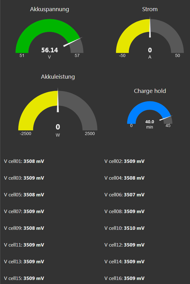

Ich beobachte jetzt gerade das Laden wieder, ich erhöhe bei SoC >99.3% die Ladespannung im ersten Schritt bis die höchste Zelle 3.420V erreicht, ab da wird die Ladespannung nur erhöht, sobald die 3.420V wieder unterschritten werden.
Nach den Top-Balancen gestern sehe ich, sobald die erste Zelle das erreicht, eine Differenz von 20mV zur niedrigsten.
Inzwischen haben sich die Zellen alle angenähert, die höchsten fallen etwas ab, dadurch erhöht sich die Ladespannung, die niedrigsten legen zu.
Hier ein aktueller Screenshot:
Die Batteriespannung ist 54.66V, die Zellspannung sollte also 3.416V betragen.
Da sind die alle extrem nah dran, bis auf Zelle 2.
Im nächsten Schritt erhöhe ich die maximale Zellspannung noch auf 3.47V und beobachte mal weiter.
Dann gehe ich zum Testen noch etwas höher, dass ich die 56.2V bzw 3.512V Zellspannung wieder erreiche. Ich denke aber, dass mir 3.47V generell reichen werden.
so, Aktualisierung:
Ich hab noch mal Hand angelegt und dann auch den Test auf 56+V gemacht. Das ist nun alles sehr dicht zusammen.
Ich bin gespannt, wie weit es sich in den nächsten Tagen wieder voneinander entfernt, aber ich denke, das passt soweit.

Hi Nika, ich meine du bist derjenige der auch in dem forum "diysolarforum.com" das Problem des PW's für die BMS Software erwähnt hat.
Ich habe auch eine 48V 120 Ah Batterie aus aliexpres gekauft. Wir haben den gleichen BMS und die gleiche Software.
Probiere mal als PW "666666". Die wahrscheinlich ist sehr hoch dass es funktioniert.
Durch das bekannte PW (habe ich auch heute erst vom Verkäufer nach anfrage bekommen), habe ich festgestellt dass ich das RS485 Protokoll ändern könnte:
