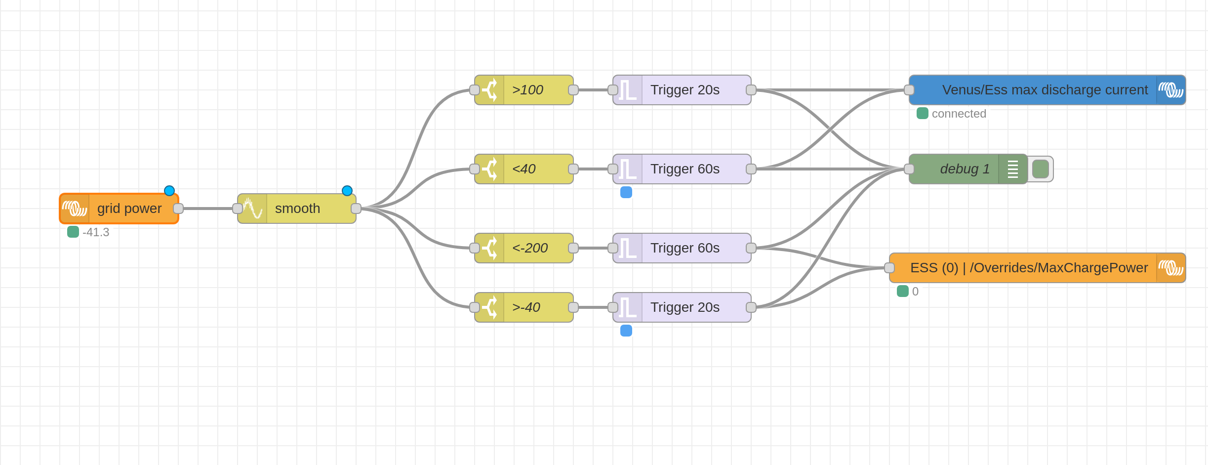

Kommando zurück: ich scheine tatsächlich eine Möglichkeit gefunden zu haben: Overrides/MaxChargePower scheint von den mppts ignoriert zu werden und der mp2 reagiert drauf.
Damit funktioniert bei mir der folgende Flow ganz gut:
Regelung findet allein auf dem Netzpunkt statt. Die obere Hälfte regelt das Laden, die Untere das Entladen. Bei Bezug über 100W über einen längeren Zeitraum wird das Entladen aus dem Victron aktiviert ( bis dahin sollte der Fronius ausgeregelt haben, wenn er kann und will ).. Dann mit hysterese das gegenteil. Beim Laden wird ab 200W Einspeisung über einen längeren Zeitraum das Laden des Multiplus aktiviert ( das sollte nur passieren, wenn Fronius Akku voll oder mehr PV als Akkuleistung )
