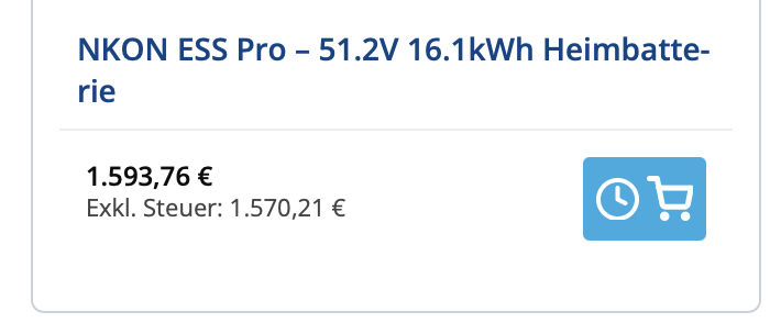

ich meine die Pro ist mit Heizpads ausgestattet und hat ein Gehäuse mit besserem IP Schutzy
Kommst du den mit Seplos BMS klar? JK wäre mir lieber.
Und der Preis ist komisch, mit Steuern 1593€ und ohne Steuern 1570€ :face_with_raised_eyebrow:
Preis für die PRO ist: 1.593,76 € (ohne)
Spricht was gegen das Seplos BMS ( also gibt es größere Probleme ) ?
Also als fertiges Modul hab ich jetzt keine alternative gefunden.
Ich will eigentlich nur das der hobel funktioniert :slight_smile:
Naja das mit dem Preis ist nicht eindeutig, ich habe bei Nkon auch schon Paar Mal gekauft und früher waren es halt die üblichen 19% Steuern die da abgezogen wurden.
In der Liste wird das als Preis angezeigt
Und wenn man drauf klickt dann das
Wenn du auf Sprache Russisch umstellst, dann werden ca 12% abgezogen, ist vermutlich für Ukraine gedacht…
Ich würde da nochmal nachfragen, vielleicht werden noch 19% abgezogen
