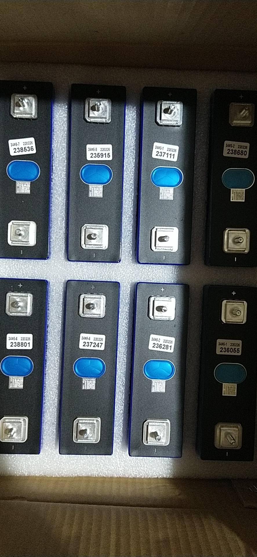

So meine Zellen wurden nun getestet (von Docan in China) und versendet.
Jede Zelle hat einen Aufkleber mit der Kapazität verpasst bekommen-
Ich habe ein ähm "Testprotokoll" erhalten, da stehen 42 Zellen drauf, 36 davon sind mir.
Welche Zellen welche sind, kann ich allerdings nur anhand der auf den Zellen aufgebrachten Kapazitätssticker mühsam raussuchen.
Die Beschriftung im Excel war in Chinesisch, hab ich mit deepl auf Englisch übersetzt.
Die letzten Spalten zeigen Einzelkapazität, Mittelwert sowie die absolute und prozentuale Abweichung vom Mittelwert.
Als Akkulaie hab jetzt da nicht wirklich die Ahnung davon, aber das sieht für mich so erstmal ganz brauchbar aus....

die schwankungen zwischen den zellen sehen realistisch aus
gedanken machen würde ich mir wenn die alle mit 235,x "getestet" wurden so wie meine von shenzen eel die haben einfach was aufn zettel geschrieben...
was mir gerade auffält werden da tatsächlich 8 in einer kiste versendet?
das ist aber garnicht gut wenn die fällt mit diesem gewicht

Habe das gerade nochmal nachgefragt und wie gewohnt zu jeder Tages und Nachtzeit innerhalb von max. 15min eine Antwort bekommen. Die 230Ah wiegen 4.1kg das Stück. Die 8 Stück im Karton waren nur für den internen Transport zum Testen.
Es wurden 10 Kartons versendet, da ist allerdings auch der Batterietester mit dabei.
Also 9 Kartons á 4 Zellen und ein Karton für den Batterietester.

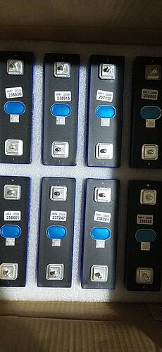

kanste das bild nochmal hochladen irgendwas ist da schiefgelaufen, lässt sich nicht vergrößern
Das JPG ist kaputt, vielleicht löscht Du den Anhang nur in diesem Beitrag und dem zuvor, denn jeder, der es anklickt, bekommt die ewige Eieruhr.
Wer dann abbricht und mit rechter Maustaste auf das Bild klickt und in neuem Fenster öffnen anklickt, der bekommt nur 2/3 des JPG, denn nach der 2. Zelle der 280 Ah endet das scheinbar.
Nur aufgrund der Vorschau in Deinem Beitrag konnte ich jetzt erkennen, dass da etwas fehlt. Also in den alten Beiträge von Dir, wo gemeint wurde, es sei kaputt den Anhang löschen und ggf. neu einfügen, dann sollte das wieder sauber laufen. Ich war gestern schon mal drüber gestolpert, aber als es sich in neuem Fenster öffnen ließ, dachte ich das Problem sei behoben, hatte aber nicht bemerkt, dass genau das LF230 Modell fehlte, um das es ja ging und Du bestellt hast.
