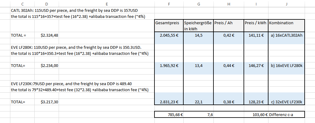

kanste das bild nochmal hochladen irgendwas ist da schiefgelaufen, lässt sich nicht vergrößern
![17205=3575-jennyWU1_Offer.jpg|1006x384](upload://7rrWGAG7NVCzDIrsJeFTaniAc4u.jpeg)
habs jetzt in 3 browser probiert kriegs nicht geöffnet
schreib das doch mal in den beitrag was drinsteht
Ich kann es auch nicht öffnen, bist nicht allein :smiley: :angel:
irgendwie geht das mit dem Bilderupload nicht richtig.
Eben JPG jetzt probier ich mal PNG
ja geht jetzt
dann wären die 32stk 230er in der tat am günstigsten

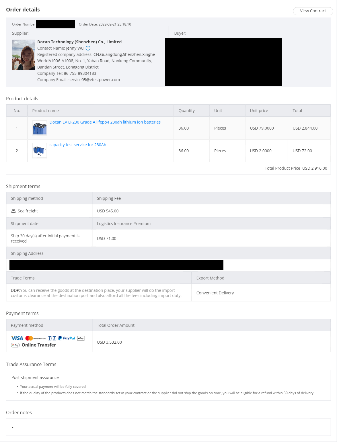

Ich habe nun 36x230Ah Batterien bei Jenny Wu / Docan https://docantech.en.alibaba.com/minisiteentrance.html bestellt.
Ich hab mir gedacht ich dokumentiere das mal hier um denen zu helfen die auch mit dem Gedanken spielen und das (wie ich zuvor) noch nie gemacht haben. Ich habe zwar schon öfters über Ebay in China gekauft aber bei Alibaba war es jetzt das erste Mal. Die Alibaba Kaufbestätigung ist angehängt.
Kommunikation/Bestellung ging formlos über das Alibaba Portal, der Verkäufer hat dann eine Bestellbestätigung in Alibaba eingestellt, die konnte man prüfen, akzeptieren und bezahlen. Bezahlt habe ich dann mit Paypal. Paypal ist aufgrund des schlechten Wechselkurses mind. 50-100€ teurer als andere Optionen, aber es gibt einem wg. Käuferschutz zumindest ein etwas besseres Gefühl.
Bezahlt habe ich 3532USD =3250€
26,5kWh für 3250€ oder 122,60€ pro kwH
Mit allem drum und dran, also inkl. Versand, Zoll, 19% Umsatz bzw. MwSt, Alibaba-Versicherung und Einzelzellentest vor Versand
Um mal einen Vergleich zu einem fertigen, bei einem deutschen Händler gekauften Standard-Pylontech-48V-System zu machen:
Das ist rund ein Drittel des Preises ! Klar, BMS fehlt noch, man hat mehr Aufwand, mehr Risiko und mehr Bedenken, aber auch mehr Bastelspaß und mehr als nur ein klein wenig Geld gespart.
Jetzt muss ich wohl erstmal mind. 2 Monate warten.....
