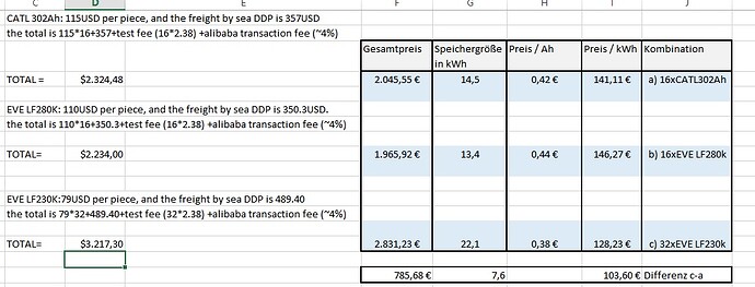

Hallo Voltmeter,
ich habe nun auch die EVE 230 angefragt, vom Preis/kWh sind die nochmal deutlich günstiger.
HIer meine Berechnung:
Wenn ich die beiden günstigsten Angebote vergleiche, dann erhalte ich für 785€ mehr zusätzliche 7kWh an Speicher.
Ich glaub das nehm ich. 21kWh für unter 2900€ hört sich sehr gut an. OK, BMS braucht man noch....
kanste das bild nochmal hochladen irgendwas ist da schiefgelaufen, lässt sich nicht vergrößern
