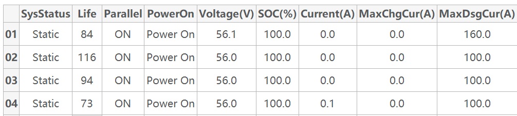

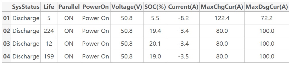

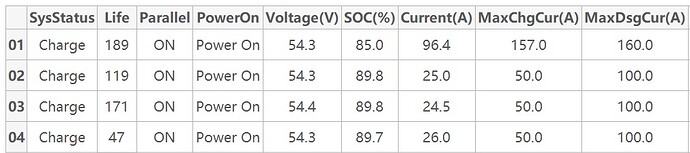

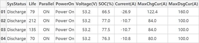

Zu dem Thema hab ich jetzt in diesem Winter die Erfahrung gemacht, dass es im großen und ganzen aus physikalischer Sicht zwar möglich ist aber es dennoch ein paar Schwierigkeiten auftreten können. Das ist sicherlich auch von BMS zu BMS unterschiedlich.
Dazu hatte ich damals auch ein Thema hier eröffnet und man öffnete mir hinsichtlich der Verschaltung von Packs mit unterschiedlicher Kapazität durchaus die Augen. Wir haben also 3x 280Ah B-Grade und 3x 314Ah A-Grade parallel geschaltet.
Das ist jetzt er erste Winter indem diese Kombi gelaufen ist. Und es zeigt sich die Auffälligkeit, dass natürlich die Spannungen aller Packs gleich sind, aber die B-Grade Packs fangen wesentlich früher an in den Zellspannungen zu driften. So ab 50,88V und mäßiger bis kleiner Last weisen einzelne Packs der 280er deutlich ansteigende Zellspannungsdifferenzen auf während die 314er noch alle bei unter 10mV liegen.
Der Smart-Shunt, von dem ich behaupte dass ich ihn ziemlich gut parametriert hab (ich denke auch durch die ausführliche Anleitung vom UFO) liegt dann bei ca. 30% SOC. Während die 314er auch so um die 25 -28% liegen, die 280er aber unter 15% - ja ich weiß, auf die SOC Anzeige der Packs selbst geb ich nichts.
Treibt man das Spiel der Entladung noch weiter (hätte eigentlich gehofft man kann durchaus bis 20% runter), steigen die Zelldifferenzen an den 280er irgendwann so hoch an dass das BMS wegen zu hoher Differenz abschaltet. Und dann befindet man sich u.U. in einer Sackgasse da die Abschaltung wegen zu hoher Zelldifferenz Laden und Entladen abschaltet.

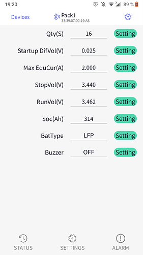

Ist ein Seplos V3 und es ist ein aktiver NEEY Balancer verbaut. Das Seplos interne Balancing (passiv) ist deaktiviert.

Auch deswegen stellt man eine balancerdifferenz nicht unter 25 mV und den Start nicht unter 3,4 V . (UFO darf ab 3,37 V).

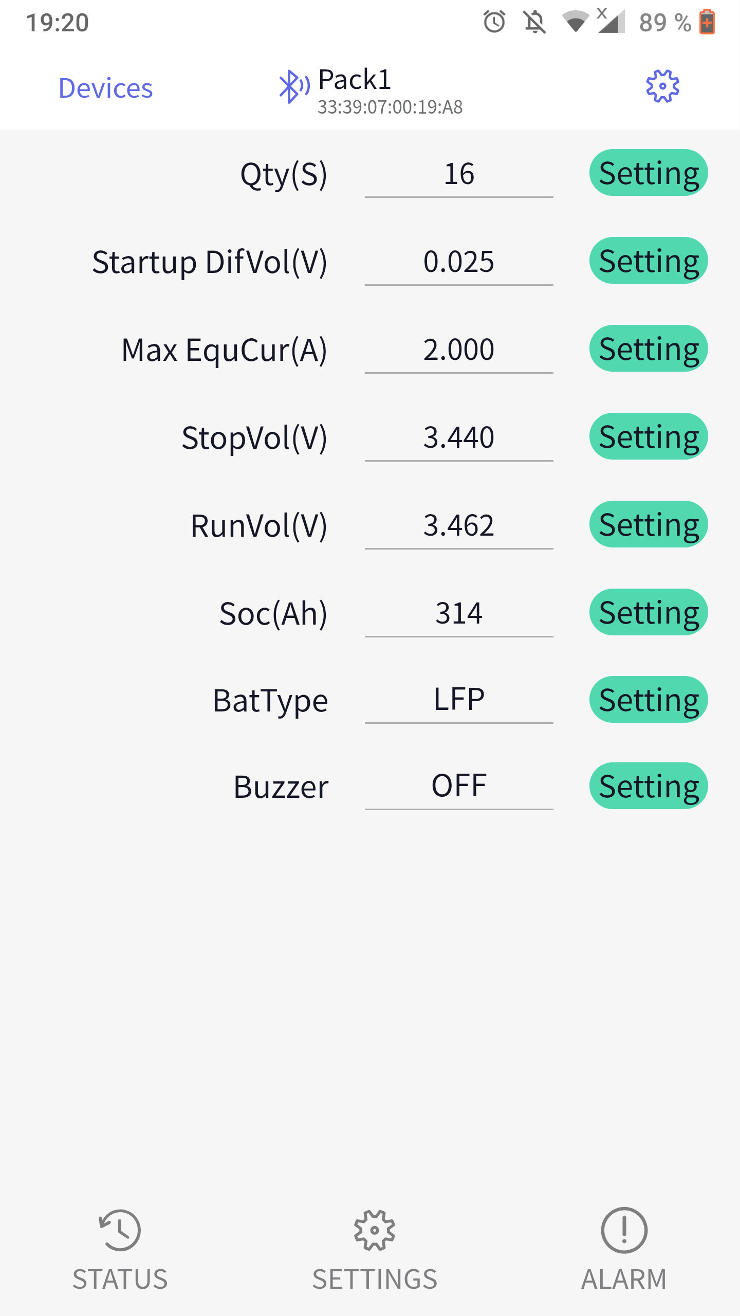

Jap, das ist mir bekannt. Die nachfolgenden Einstellungen (bis auf die Kapazität, wofür auch immer der Balancer die Info braucht) sind für alle sechs Packs so eingestellt:
