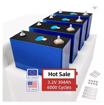

bin bei meinen Recherchen auf diese Zellen hier gestoßen: https://www.alibaba.com/product-detail/3-2V-304Ah-Lifepo4-Battery-Cell_1600521115110.html
304 Ah Nennkapazität für 139€, frei Haus incl. allem, unverhandelt. Die Angaben der Firma machen einen vernünftigen Eindruck:
- EVE-Zellen neu,
- Grade A (OK, wissen wir dass das weit ausgelegt wird)
- EU Warehouse mit DDP shipping
- Ir <0,3 mOhm
- 304 Ah Nennkapazität, da sollten mindestens 280 Ah real drin sein
- .UL CE ROHS UN38.3 and IEC62133MSDS Certification (<- was bedeutet das? Ist das gut?)
Da die Angaben recht detailliert sind werde ich das natürlich im Kaufvertrag als zugesicherte Eigenschaften explizit formulieren.
Das scheint mir doch ganz vernünftig zu sein - oder eher nicht? Bin bei dem Angebot was es bei Alibaba, AliExpress und bei den Stores direkt gibt etwas überfordert.

Das mag auf den ersten Blick gut aussehen, ich habe dennoch Zweifel.
Ein solches Produkt 304Ah und 6000Cycles von EVE ist mir bisher nicht untergekommen auch von keinem anderen Hersteller.
Bei näherem Hinsehen waren es meist 2500 oder 3500 Zyklen und dann auch nur 80% DoD.
Das Spec Sheet von EVE oder dem Akkuhersteller dazu würde ich gerne sehen.
Für die EVE LF280k gibt es ein Spec-Update von März 2022, zu anderen Typen habe ich kein Update gesehen.
Link: https://forum.drbacke.de/download/file.php?id=8181
Die Frage ist: Unter welchen Bedingungen werden die 6000 Zyklen erreicht, falls es ein solches Produkt von EVE oder einem anderen Hersteller überhaupt gibt?
In dem Spec-Sheet von EVE für die LF280K ist das alles sehr genau beschrieben.

Ist mir schon klar dass dass die Werte nicht so ganz passen. Aber selbst wenn wir nur 280 AH annehmen und statt der 6000 nur 4000 Cycles - was ja für den geplanten Einsatz OK wäre, habe ich derzeit nichts Alternatives mit den gleichen Spec zu diesem Preis gefunden.
Die 6000 sind sicher keine Vollzyklen - schon klar. Aber wie gesagt, wenn ich 4000 bei 60% duty cycle kriege wäre ich zufrieden.
Was könnte ich den Anbieter fragen?
- Specs von EVE für diese Zellen
- Fotos der Barcodes
- und natürlich Verfahren wenn die Specs nicht eingehalten werden.

Jaja wenn's kein reines Koks gibt, spricht man sich das Gestreckte so lange schön bis es passt.
Ich würde Mal mutmaßen, dass diese Zellen das Produkt der allerneuesten chinesischen Entwicklung sind:
Die sind wahrscheinlich sogar noch deutlich leichter als alle bisherigen.
Update: da anscheinend keiner den Witz versteht: :mrgreen:
