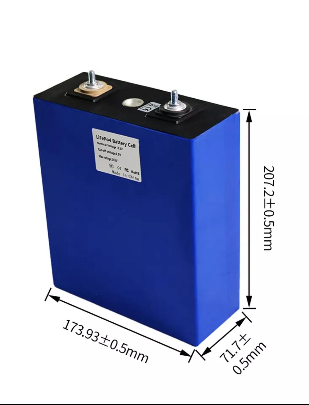

Die Zellen aus dem Link oben, rundes silbernes Überdruckventil (PWOD) haben generell keinen QR Code. Ein bekannter von mir hat 32Stk. davon, die sind absolut ok.
Hat er auch die Folien entfernt ??
Die sind auf den Fotos noch erkennbar. Allerdings werde ich mich persönlich nicht mehr mit dem Lieferanten befassen, wenn es ja ohnehin problematisch ist solche Ware zu kaufen (mangels original QR Code).
Die Schwarze Folie oben hat er bei einer Zelle runter, da ist überhaupt nichts, nur blankes Alu. Auch kein Alu Überkleber.
Die Zellen sehen generell anders aus als die 280k.
Optisch sahen die Zellen absolut neu aus, Innenwiederstände OK, Kapazität zwischen 283 und 288AH. 10 Zellen hat er auf Kapazität getestet, für den Rest keine Lust. Mit dem gesamten Akkus auch jeweils ein 100% Test, ebenfalls alles top.
Ist jetzt so 5 Monate her das er bestellt hat, ich hab jetzt vor 3 Wochen 20 Zellen beim gleichen Shop bestellt, werde dann berichten, mal sehen. Glücksspiel ist es immer.
Woran machst das fest? An der schönen neuen blauen Folie???

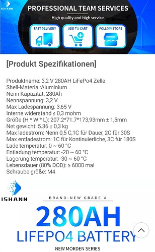

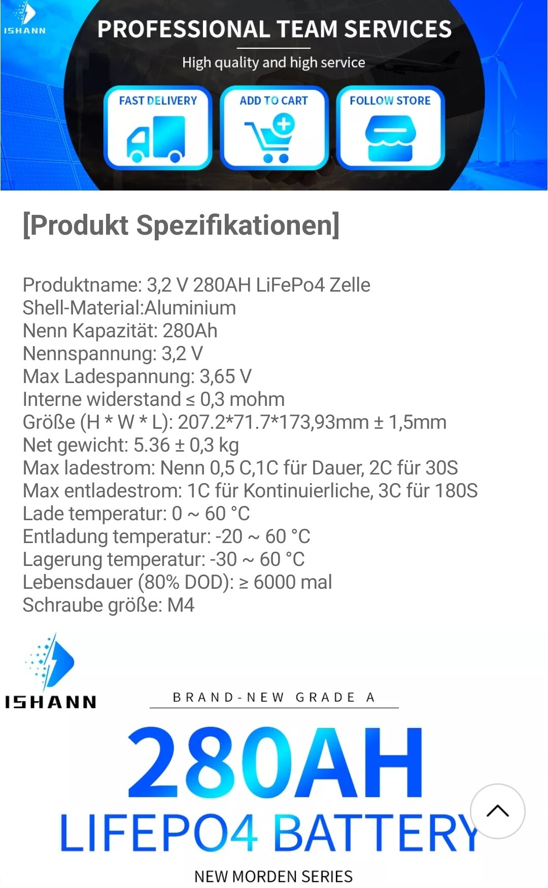

Wenn ich mir das ansehe:
Batterie Typ: lithium-eisen phosphat batterie
Shell-Material:Aluminium
Nomincal Kapazität: 280Ah
Nennspannung: 3,2 V
Betriebs Spannung: 2,5 V-3,65 V
Interne impedanz: ≤ 0,5 mohm
Empfehlen Konstante ladestrom: 0,5 C
Max Ladestrom: 1C
Empfehlen Konstanten Entladestrom: 0,5 C
Max Entladestrom: 3C
Abmessungen (L * W * H):207.2*71.7*173,93mm
Lebensdauer (80% DOD):6000 zyklen
Gewicht: 4.0 ± 0,1 kg
Lade Temperatur: 0 ~ 55 °C
Entladen Temperatur:-20 ~ 55 °C
Schraube Größe: M6
Die sind besser als CATL und EVE, die bekommen 280Ah in 4kg unter...
Kommen die von einem Nachbauer oder kleinere Zellen mit mehr Ah verkauft? Machen die ja bei Handy Akkus schon Jahre lang so.
Ich hab bei meiner Bestellung diese Werte. Werd sie dann wiegen, wird aber etwas dauern, kommen per Schiff.
Von den Maßen her müsste es auch passen.
Und woran ich fest mache ob sie neu waren, natürlich sieht man es Optisch nicht sicher.
Sehr wohl spricht der Innenwiederstand (0,17 bis 0,18) und die eingehaltenen Kapazitäten für neue Zellen. Zumindest nichts altes.
Die technischen Daten passen schon eher mit >5kg

Nach dem Bild, sind das sich noch alte Zellen, die werden doch schon länger nicht mehr gebaut...
