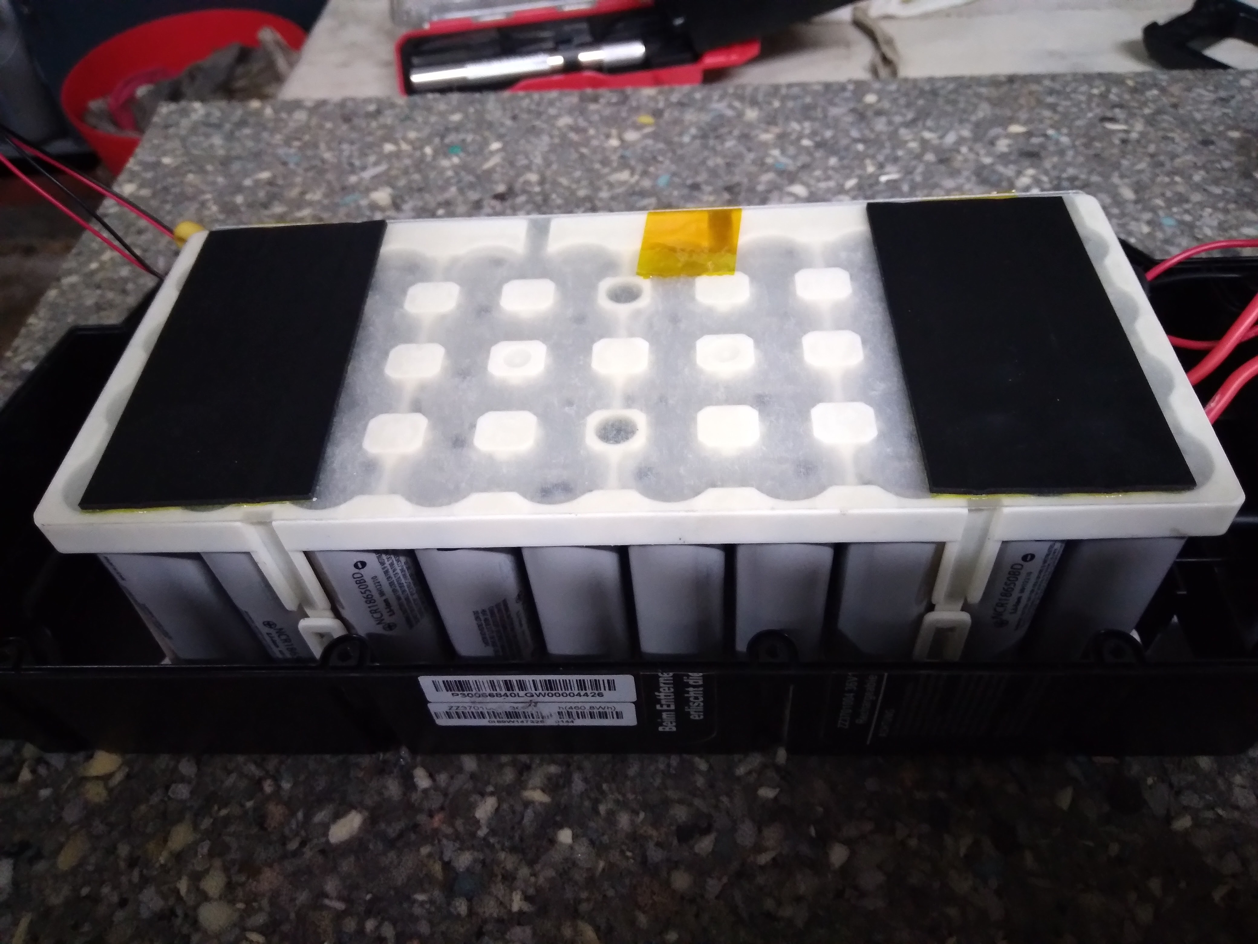

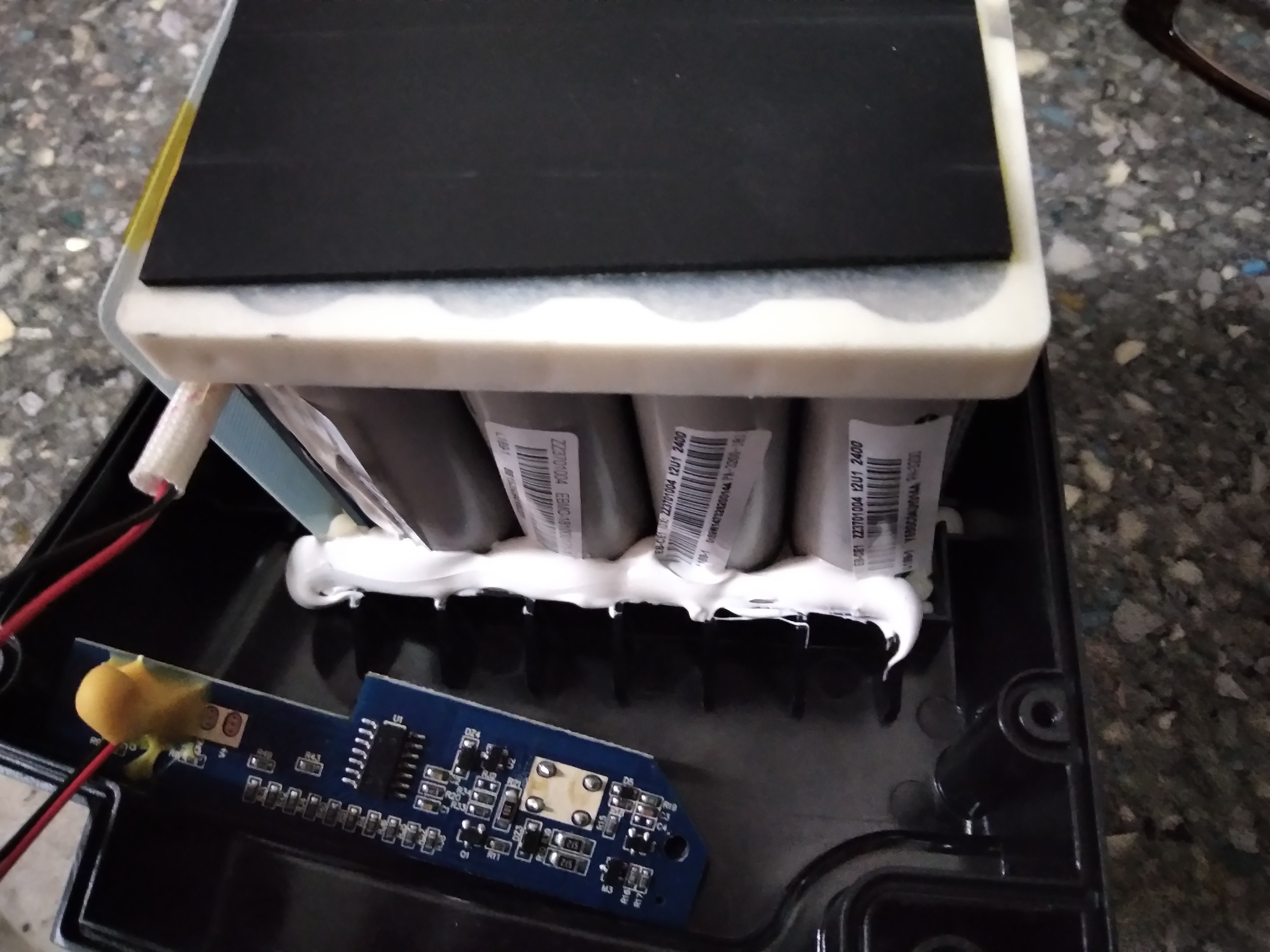

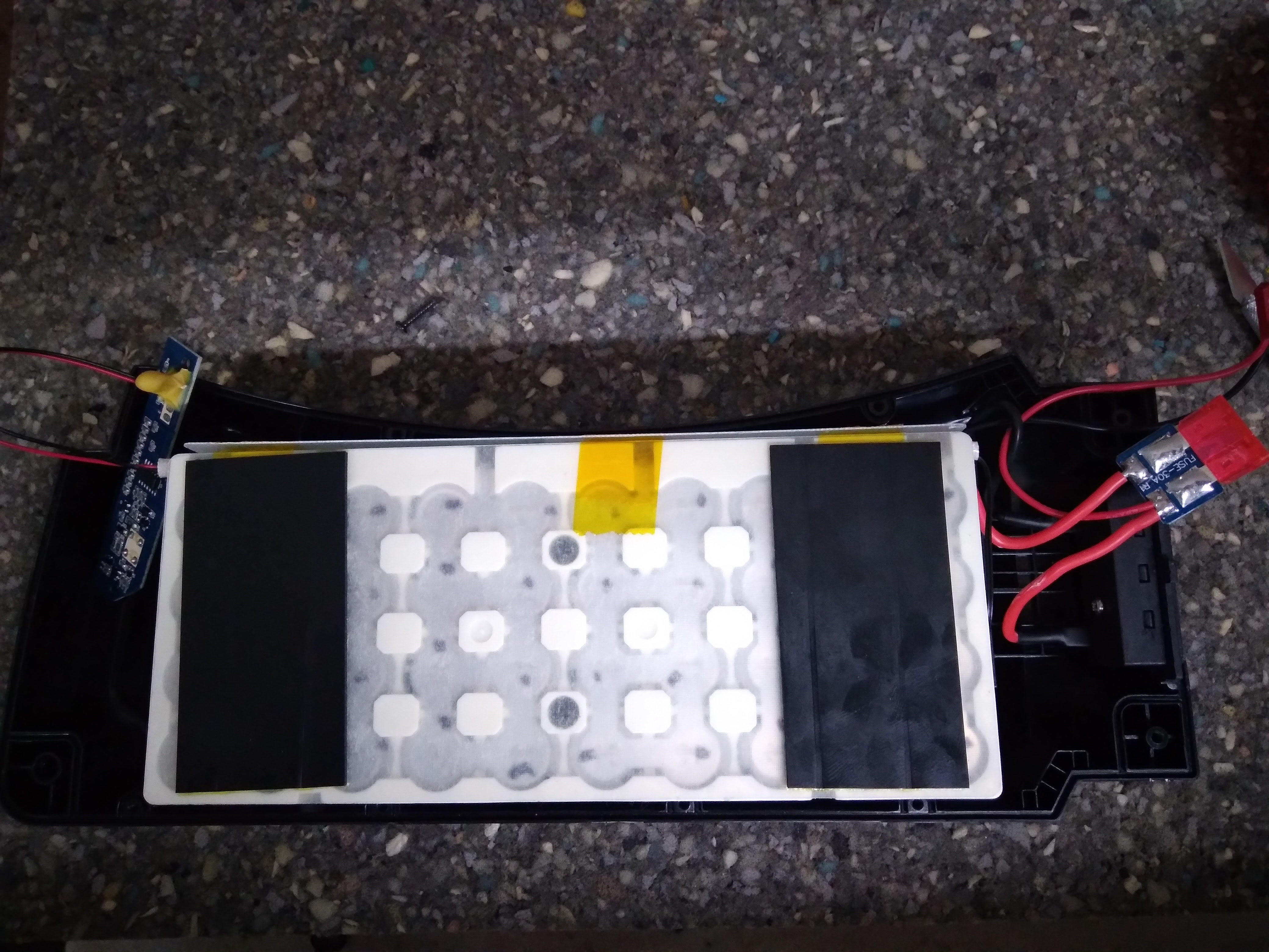

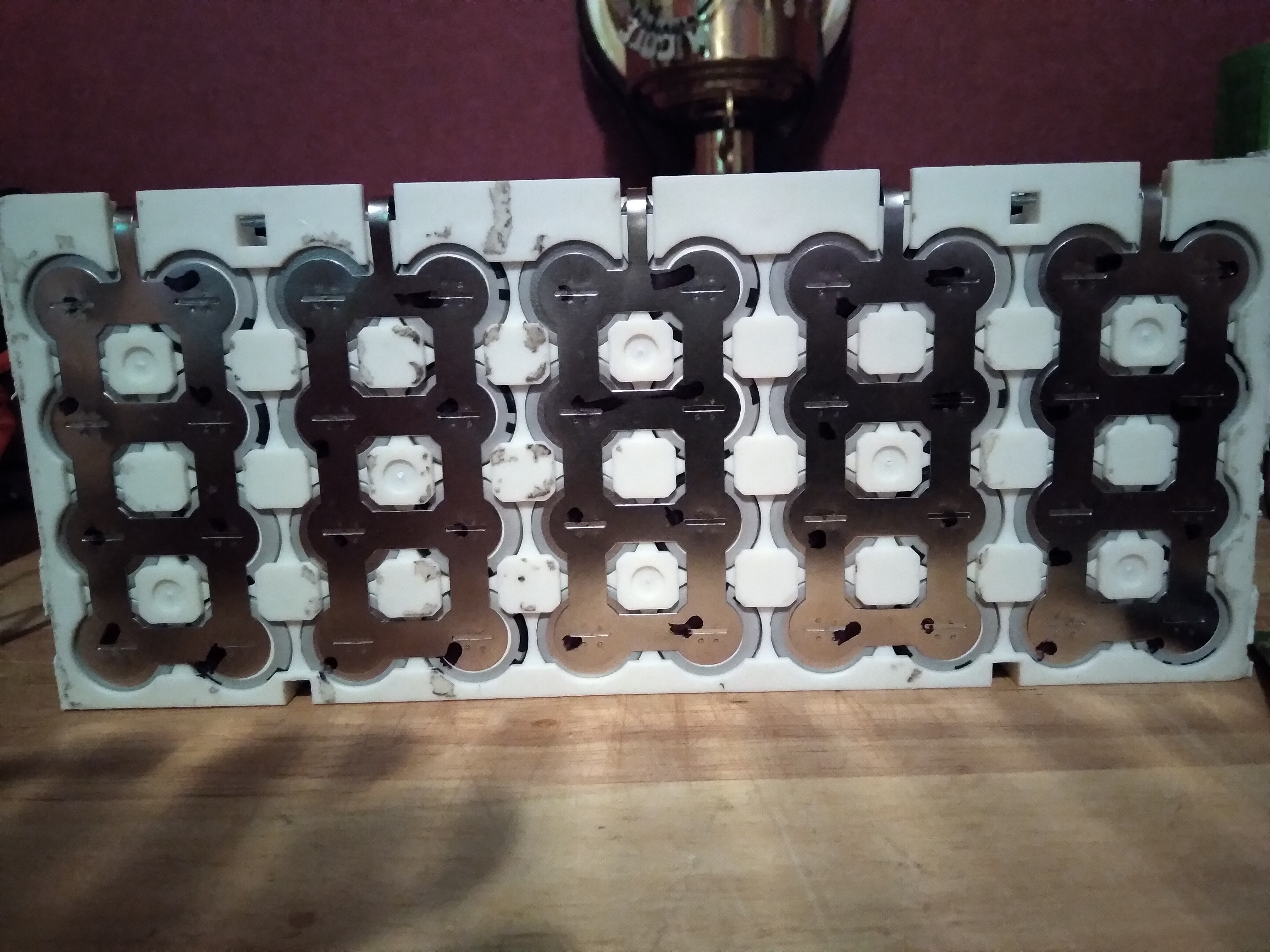

Hallo, ich habe mich gerade vorgestellt. Nun gleich zu meinem Problem. Mein Akku (e-emotion, Samsung 36V 12,8 ah) ist wahrscheinlich tiefenendladen. Ich habe es aufgeschraubt um die Zellen zu messen. Hat alles bis hier hin gut geklappt. Nun zum Problem, die Zellen sind verpackt und in der unteren Hälfte des Covers eingeklebt. Siehe Bilder. Wie bekomme ich das Akkupack aus der Verklebung? Ich schäue mich Gewalt anzuwenden. Würde mich sehr freuen wenn mir jemand mit einem Tipp zur Seite stehen könnte. Grüße
Die Unterseite scheint fest geklebt zu sein, eventuell kannst du die Clips in Bild 1 öffnen und die Oberseite ab nehmen.
Danke, ich habe den Block raus nun stehe ich vor am Rätsel Callen durchmessen. Ist im Block doch nicht so einfach.
Wenn du an beide Seiten ran kommst, ist das ganz einfach. Du musst halt nur die Zellen direkt messen.

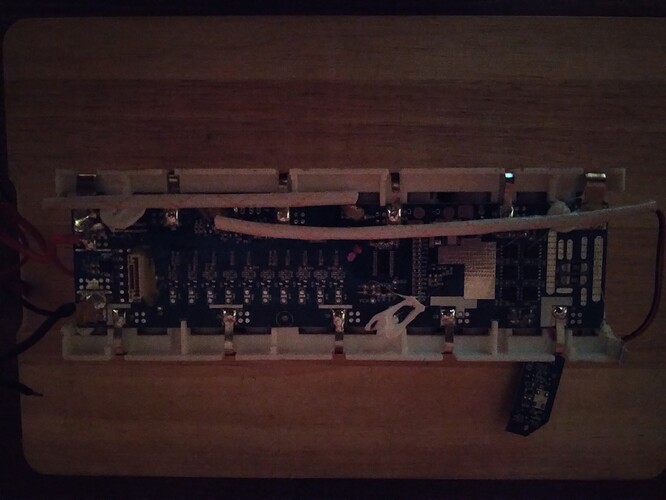

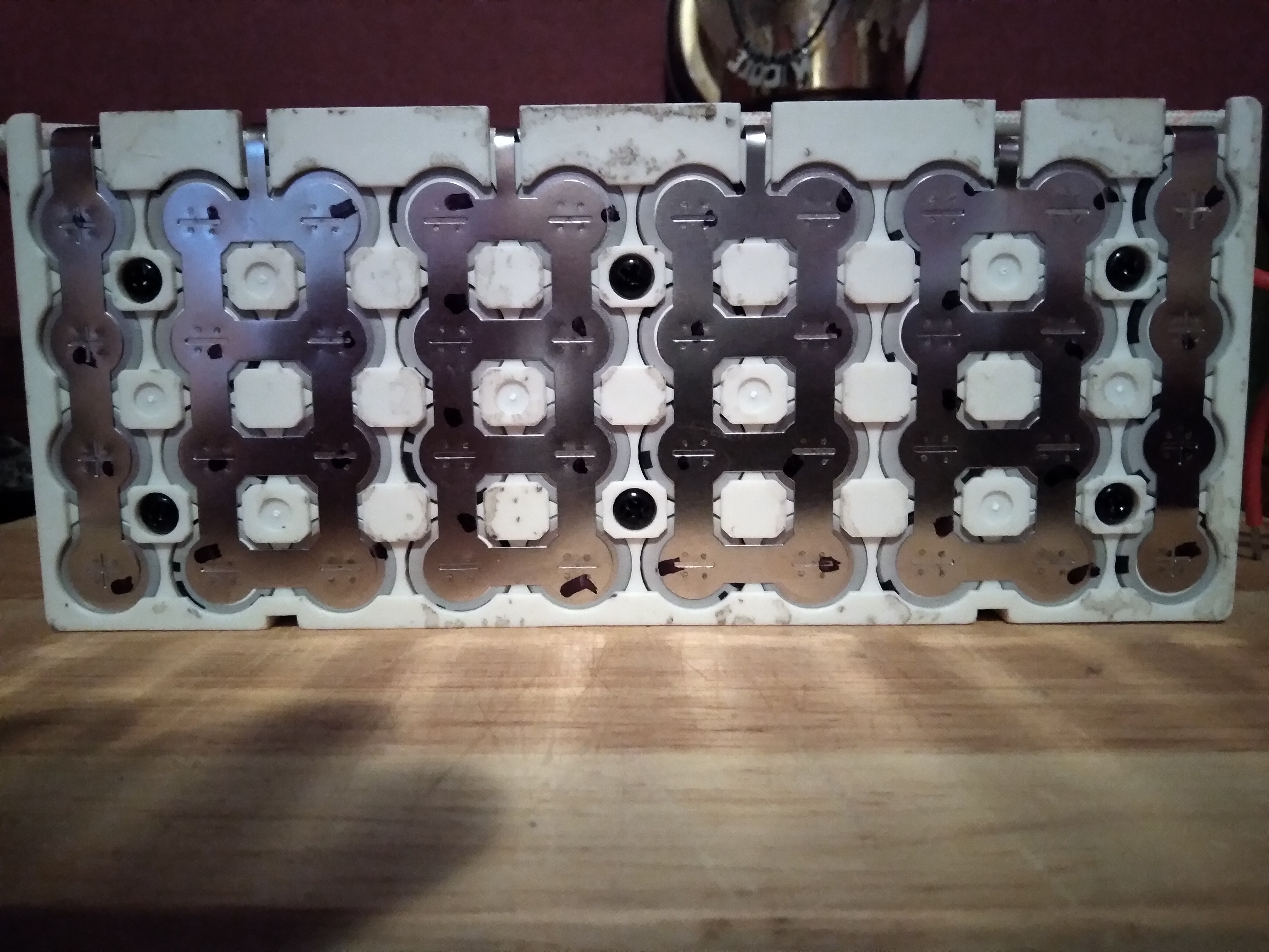

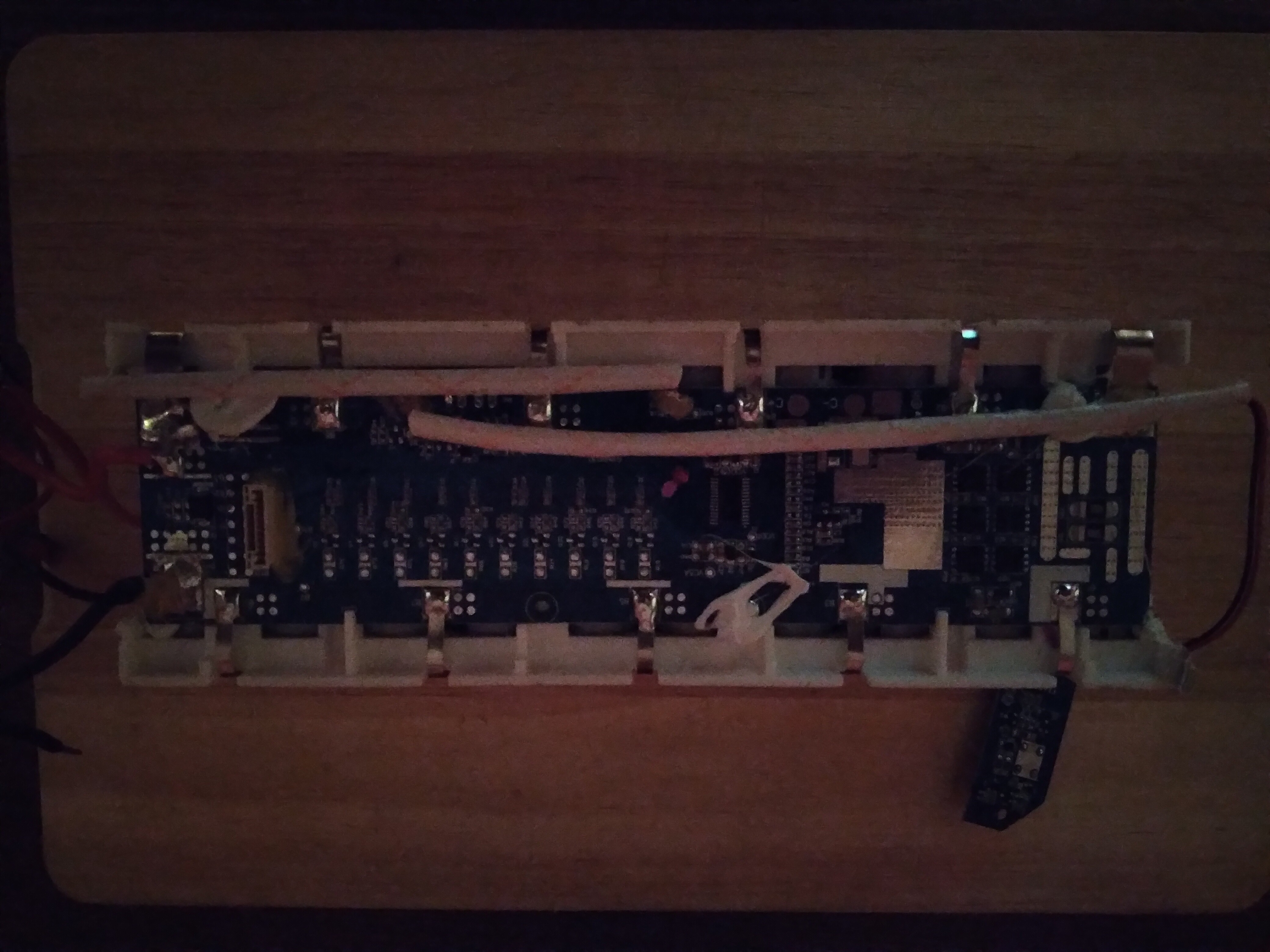

Der Block beginnt mit 4 + Cellen übereinander. Dann 4 Blöcke 8er Cellen. Am Ende wieder 4 + Cellen. Auf der andern Seite 5 Blöcke 8er Cellen. Das BMS liegt wohl oben auf. Siehe Bilder. Ist es so möglich die Cellen einzeln zu messen? Oder mist man Blockweise?
Ach du meinst jede Zelle einzeln, ne da misst man einfach die 4er Blöcke. Dachte mit Block meinst du das gesamte Paket.

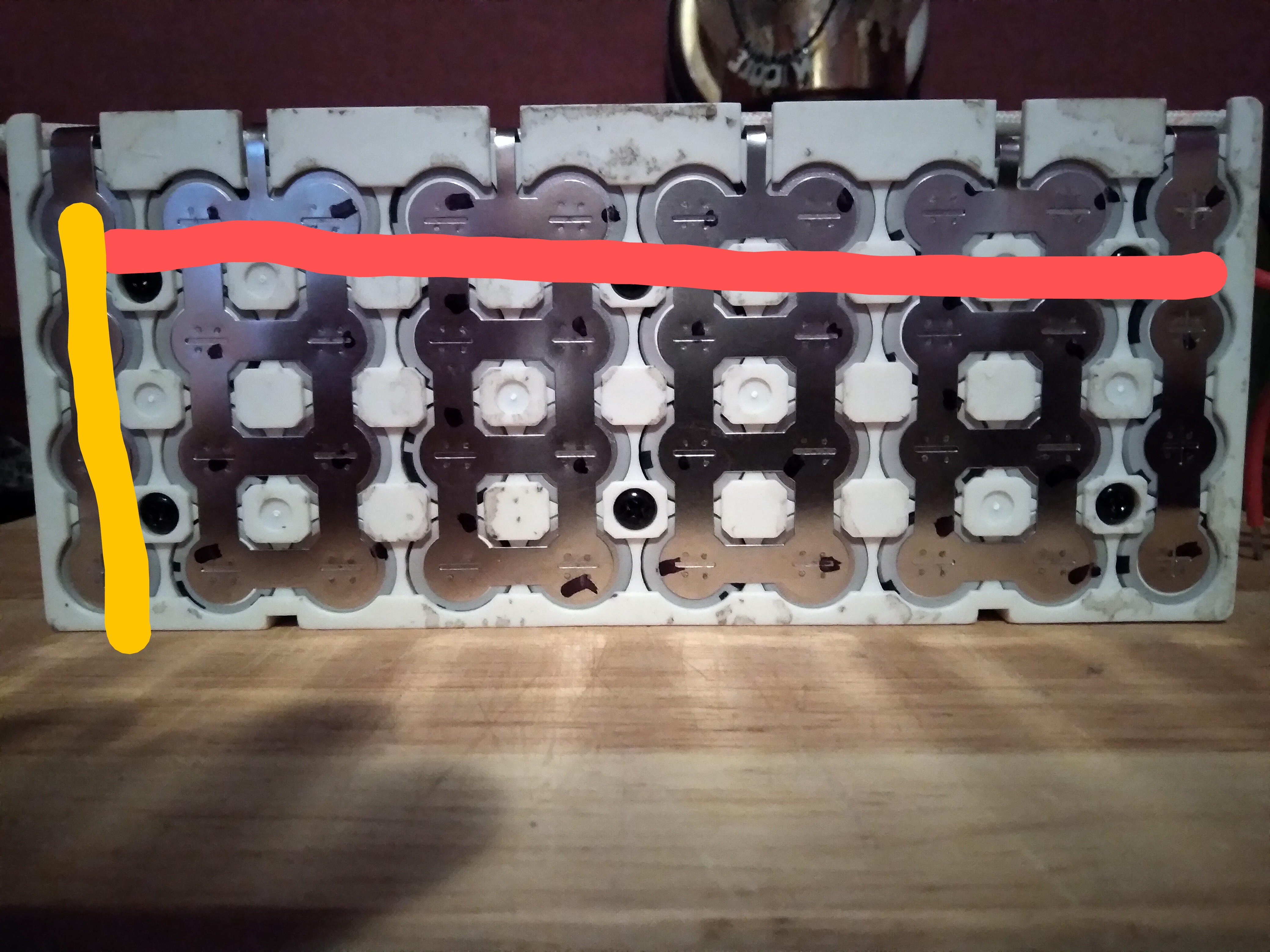

Hallo, das gesamte Paket ist wohl ziemlich einfach. Plus und minus wie bei der Auto Batterie. Die Blöcke einen pin an plus und dann auf der gleichen Seite die vier 8er Blöcke?
Wie in den 2 Bildern, einfach deine 10 in Reihe geschaltenen Akkus messen und ggf. aufladen.
Die Bilder sind nur ein Beispiel, um es simpel zu halten habe ich nur 4 Akkus in Reihe genommen und nur 1 Akku Parallel.
Dann bedeutet Rot in Reihe und gelb parallel?
Exakt!

Ich habe das Pack heute auseinander genommen. 32 Cellen, die ich dann einzeln gemessen habe, hatten unter 1Volt. Die meisten von den 32 lagen bei 0,35 Volt. Das nennt man wohl tiefenendladen?
Alles unter 2.5v ist tiefenentladen. Meist kann man die aber problemlos aufladen, nur sollte man das mit ca. 250mA pro Zelle machen und auch regelmäßig überprüfen, dass sich nichts erwärmt.
Dafür gibt es spezielle Ladegerät? Hab ich, wenn ich mich recht erinnere, schon mal gesehen. Sehen so aus wie Akkuladestation für Digitalcameras?
Nicht direkt, wenn du ein Labornetzteil hast kannst du einfach ein Spannungslimit und Stromstärkenlimit einstellen und es laufen lassen.
