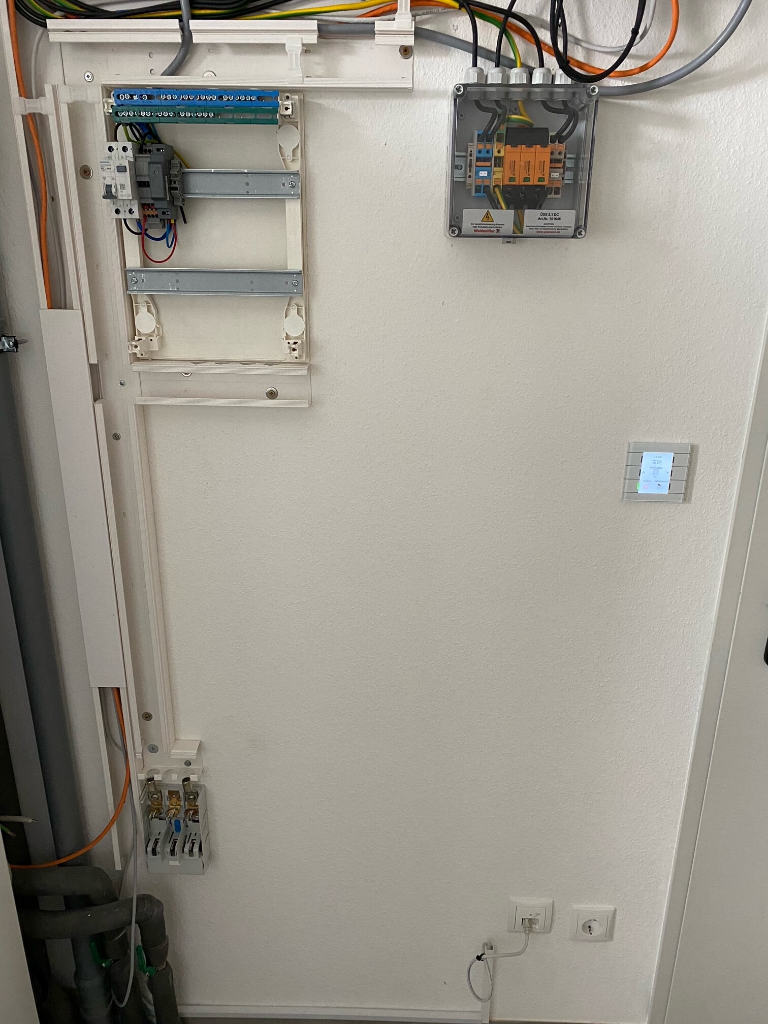

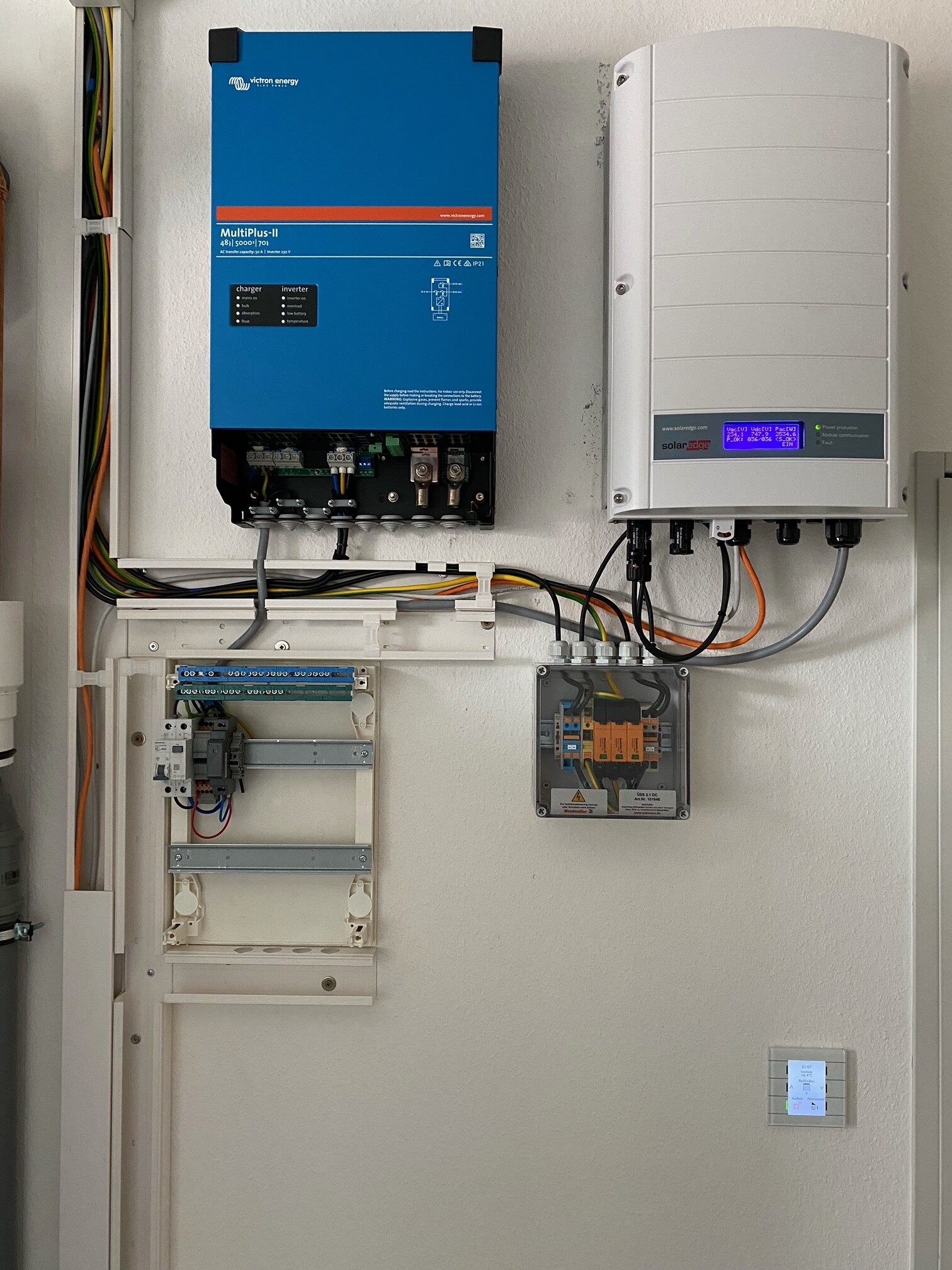

In der Zwischenzeit habe ich den MP2 an die Wand gehängt, dazu müsste ich im Vorfeld den vorhandenen Wechselrichter umplatzieren.
Aktuell sieht es so aus:
Zugegeben, relativ dicht beieinander die beiden Wechselrichter, leider habe ich in der Breite nicht mehr Platz zur Verfügung (links steht die WP, rechts ist eine Tür).
Ziel war es auch das später evtl. ein MPPT nachgerüstet werden kann (Platzvorhalt).

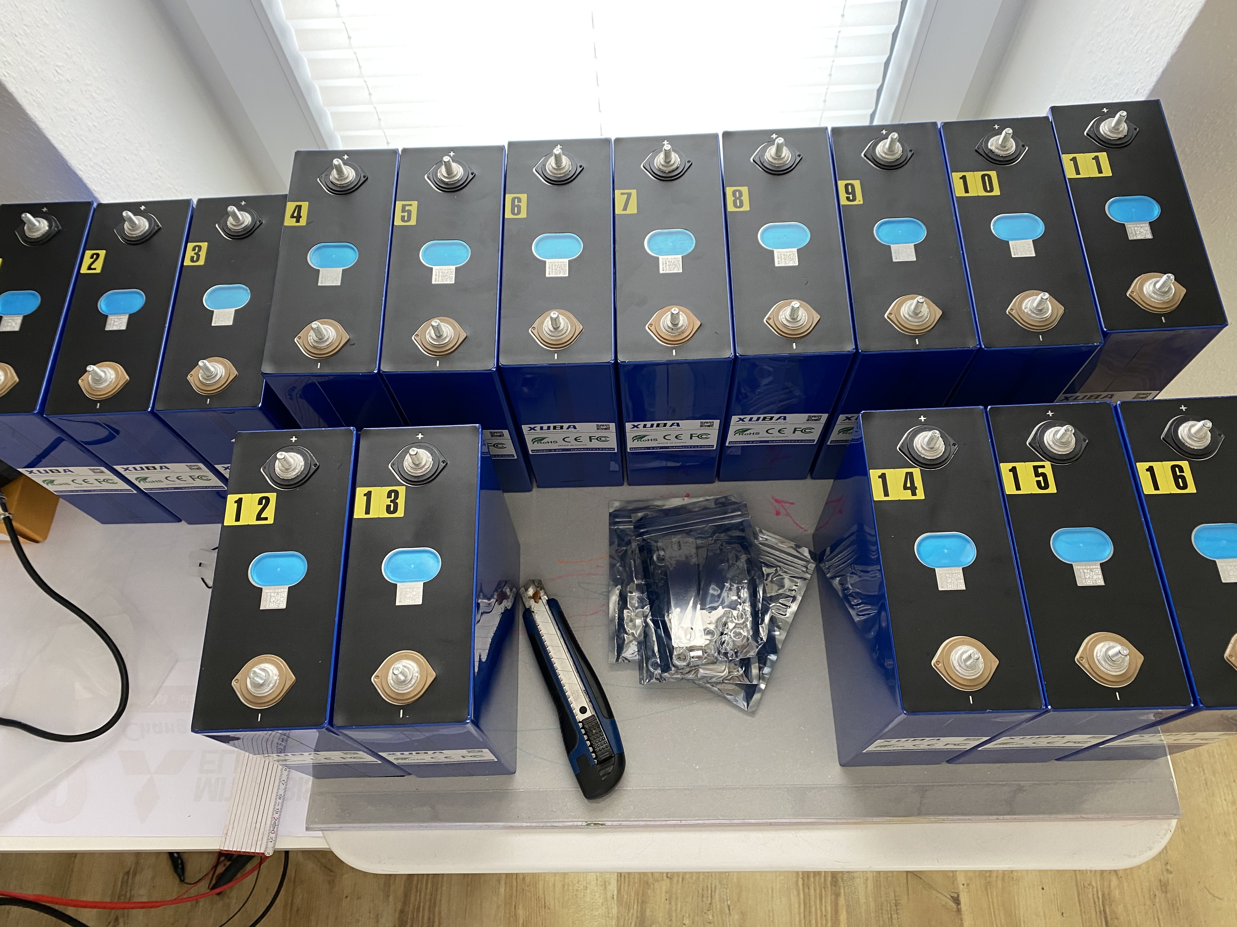

es gibt Neuigkeiten. Am Mittwoch sind meine Zellen und die Box inkl. EBC40L eingetroffen. Waren so ziemlich 8 Wochen seit Versanddatum.

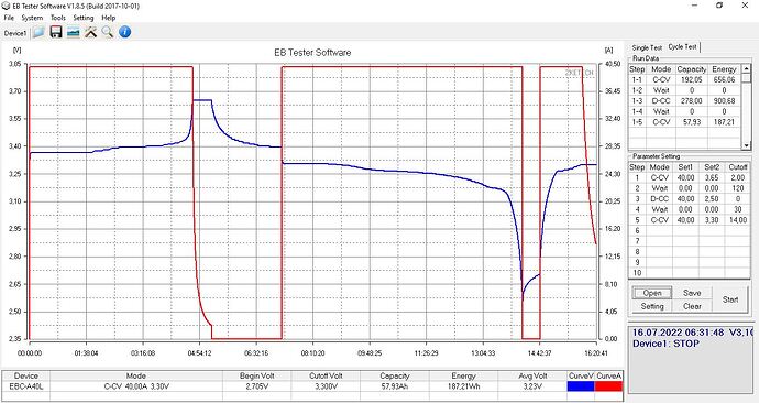

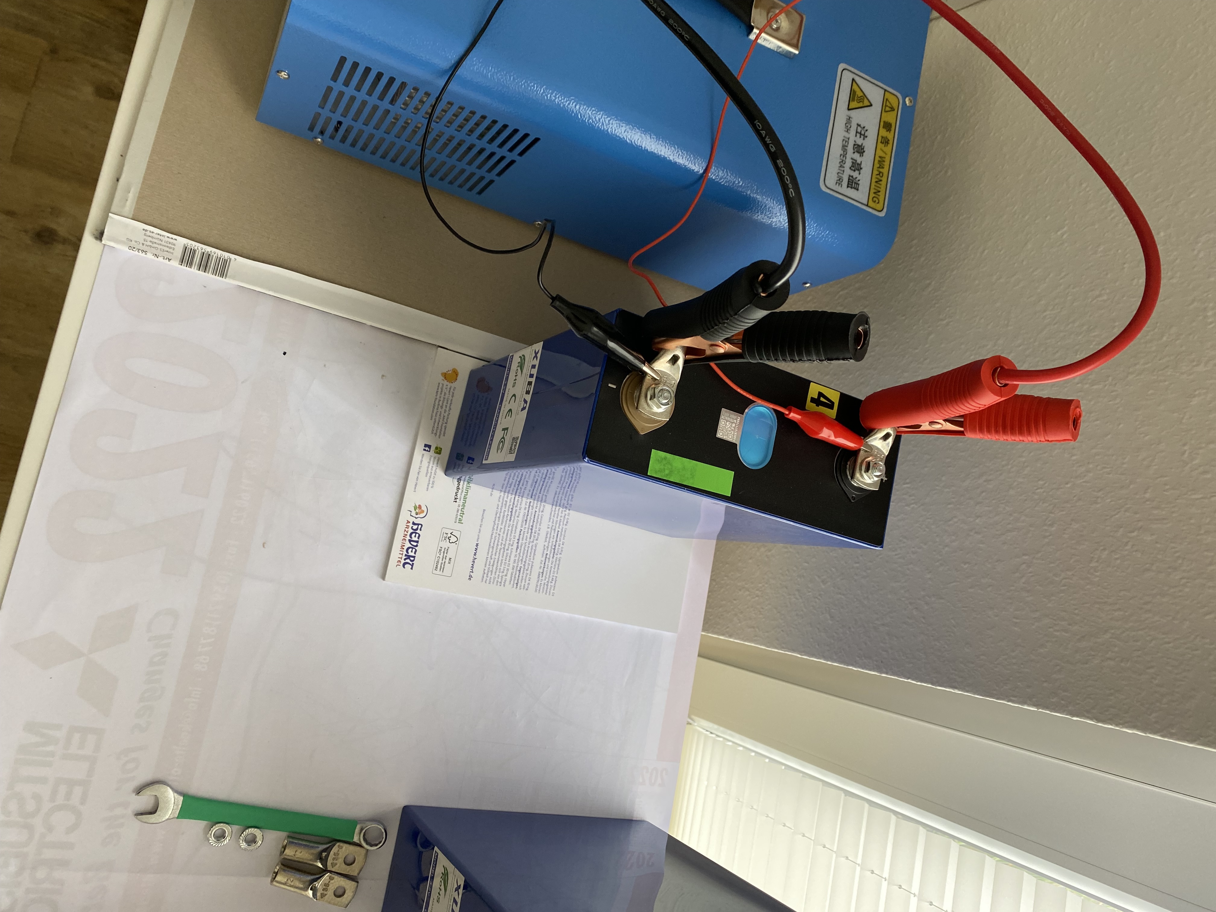

Hab dann erst einmal alles ausgepackt und den Innenwiderstand + Spannung gemessen. Bestellt wurden die Zellen bei Xuba.
Äußerlich machten die Zellen einen sauberen Eindruck. Einige waren etwas wellig an der Seite:

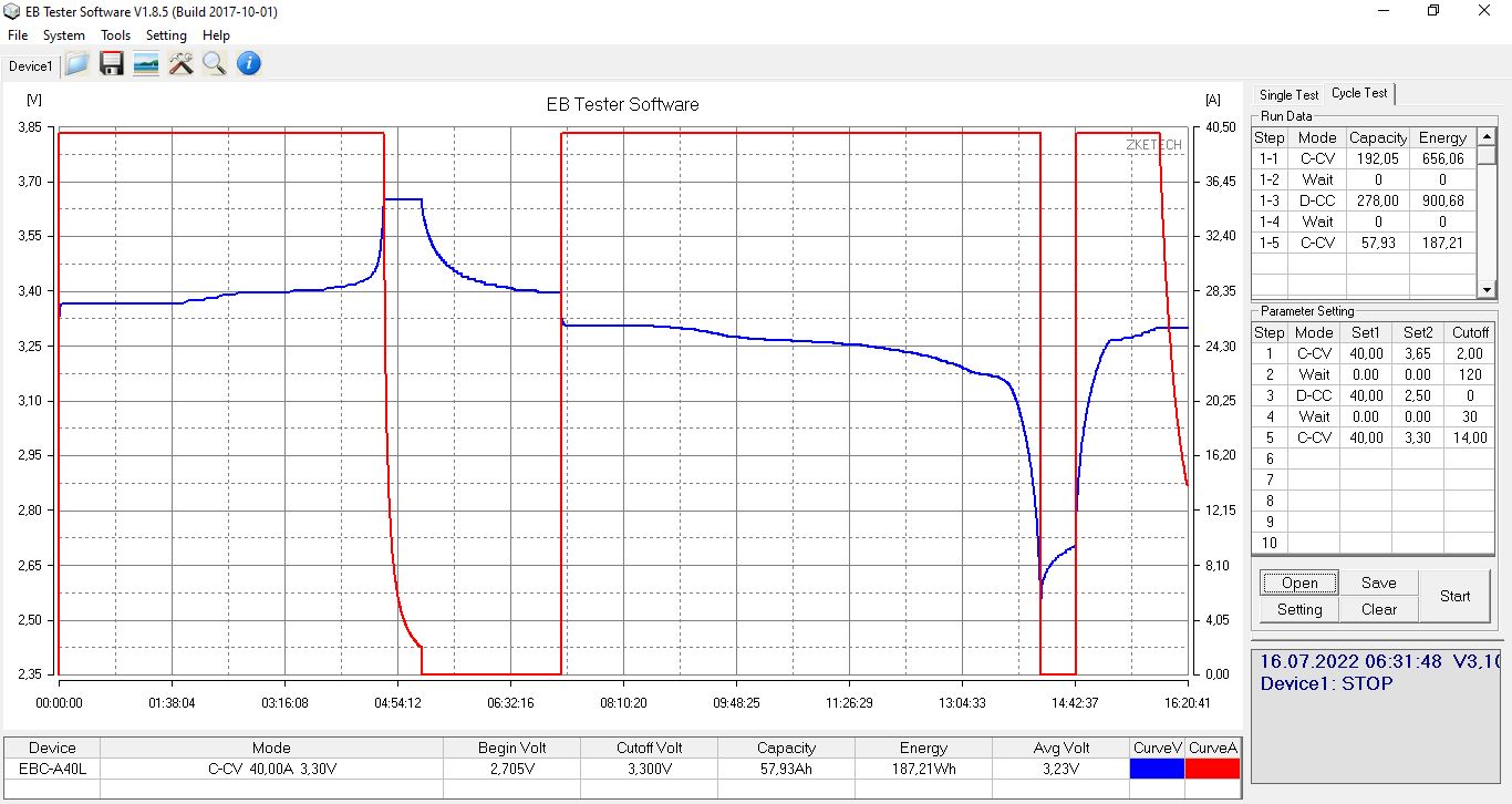

Ich bin dann zeitnah mit dem Testen der Kapazität angefangen:
Testergebnisse:(EDIT: nun komplette Ergebnisse)
38476=8032-Testprotokoll-Akkus.xlsx|attachment (11.5 KB)
Fazit:
Die Zellen sind vom Bestellzeitpunkt aus gesehen 1 Jahr alt und nach bisherigen Ergebnissen liegt die Kapa bei ca. 278Ah - 279Ah.
Was mir auffällt ist der relativ hohe Spannungsabfall innerhalb von 2h nach dem Laden auf 3,65V. Leider wohl nicht die beste Charge erwischt, aber im Grunde weiß man ja das es ein Lotteriespiel ist. Zumal einige hier im Forum mit den Xuba Zellen bessere Varianten erhalten haben. Hilft alles nix, ich teste den Rest noch durch und dann schau ma mal.
Gruß RoBu

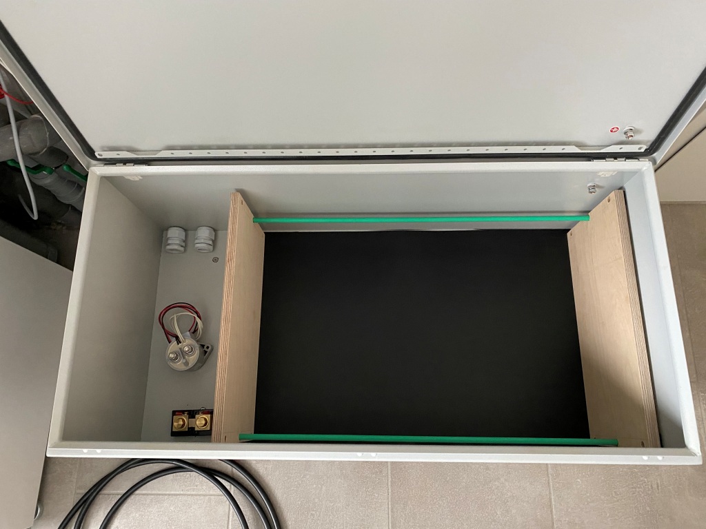

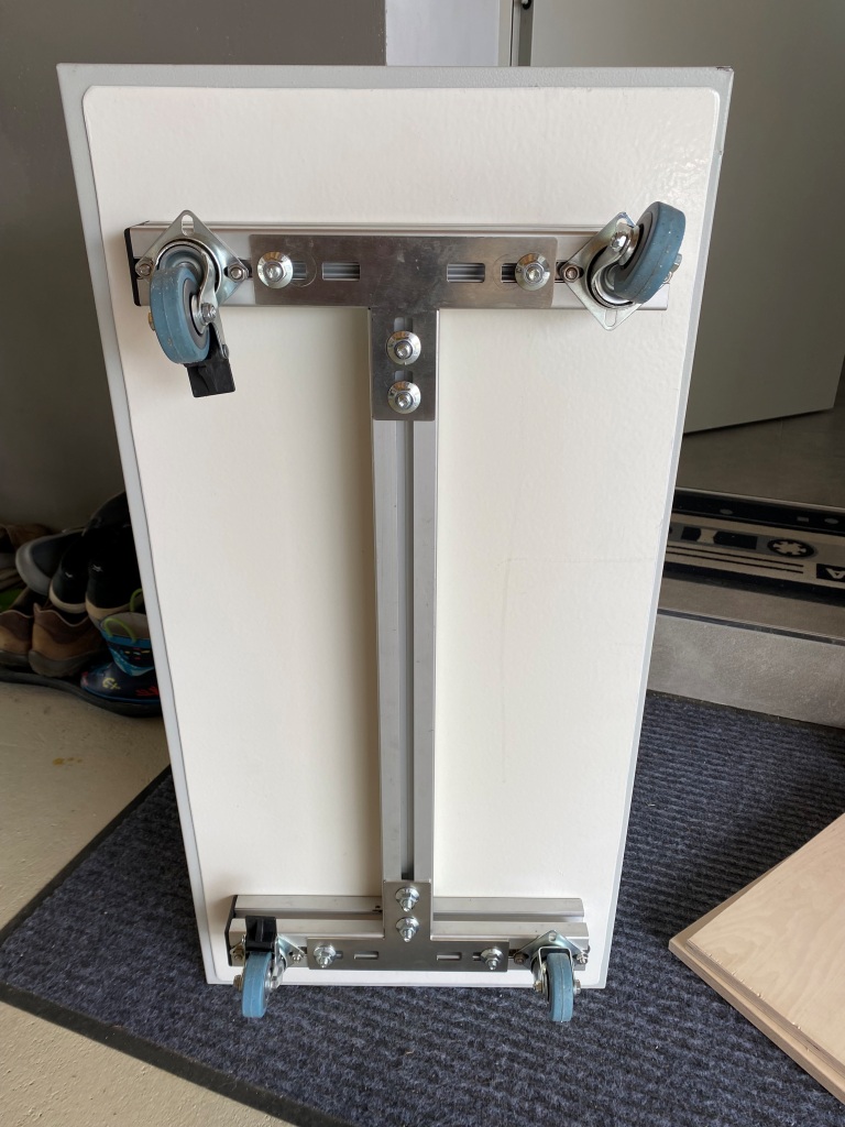

Während die Zellen auf Kapa getestet werden, beschäfftige ich mich mit der Box.
Es wurde das "Fahrgestell" montiert. Zusätzlich habe ich den Boden durch eine zusätzliche Platte verstärkt, da die Box quasi später mit einem Sitzkissen am Deckel ausgestattet werden soll und somit eben nicht nur das Gewicht der Zellen zum Tragen kommt.
Dann hab ich die Verspannung mit Gewindestangen vorbereitet. Die Gewindestangen sind M8 mit Schrumpfschlauch überzogen. Eine Gewindestange in der Mitte habe ich jetzt nicht vorgesehen. Die Platten sind aus 15mm Multiplex, die gab es für ne Kleinigkeit gleich zugeschnitten vom Tischler nebenan.
Ich muss mir dann erst einmal Gedanken machen, wo was hin kommt, um dieLöcher zu bohren. Komponenten sind alle da, bis auf das DIY BMS.
Ggf verzichte ich auf einen Anderson-Stecker, da man ja auch eben die 2 M8er Schrauben aus dem NH-Trenner rausschrauben kann, falls die Box mal bewegt werden muss.
Gruß RoBu
der abfall auf 3,4v ist normal ich habe 64 zellen 230Ah aus zwei chargen durchgemessen und die sind alle gleich vom abfall nach 3h auf etwa 3,38V
wenn das bei dir mit der kapazität bei 275-285Ah bleibt wäre eigentlich alles ok für b zellen akzeptabel
15mm holz ist zu knapp bemesen die letzte kiste hat sich da bei mir mit zwei befestigungen außen in der mitte leicht gewölbt.
wenn du platz hast wären 3 stangen sinvoll
ich verwende jetzt 21mm siebdruckplaten mit 3 m8 stangen
https://forum.drbacke.de/viewtopic.php?p=19223#p19223
Ok, danke fürs Feedback, dann besser ich nach und setze in die Mitte noch eine Gewindestange.
Ich hab jetzt auf 21mm Siebdruck gewechselt und 3 Gewindestangen vorgesehen.

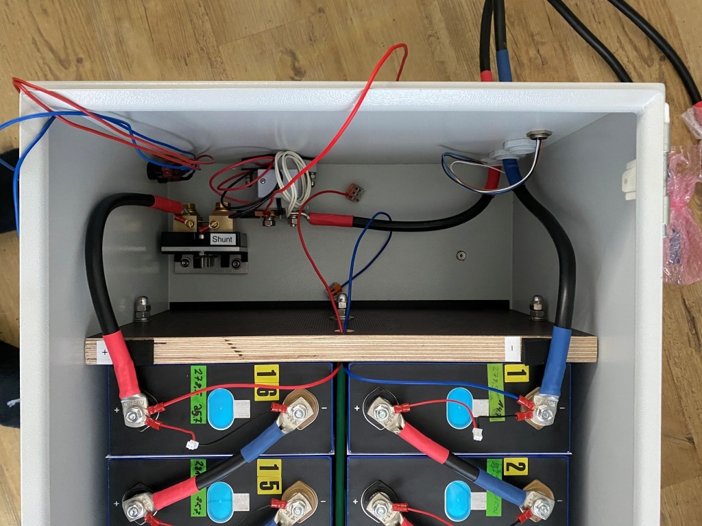

Da bei mir das Shunt in Reihe mit dem Trennrelais sitzt, bin ich am überlegen die beiden mittels Kupferschiene (20x5mm) zu verbinden.
Hat jemand Erfahrungen, ob vom Relais beim Schaltvorgang Vibrationen/ Stöße ausgehen?
Das wäre für das Shunt sicherlich auf Dauer nicht so gut.

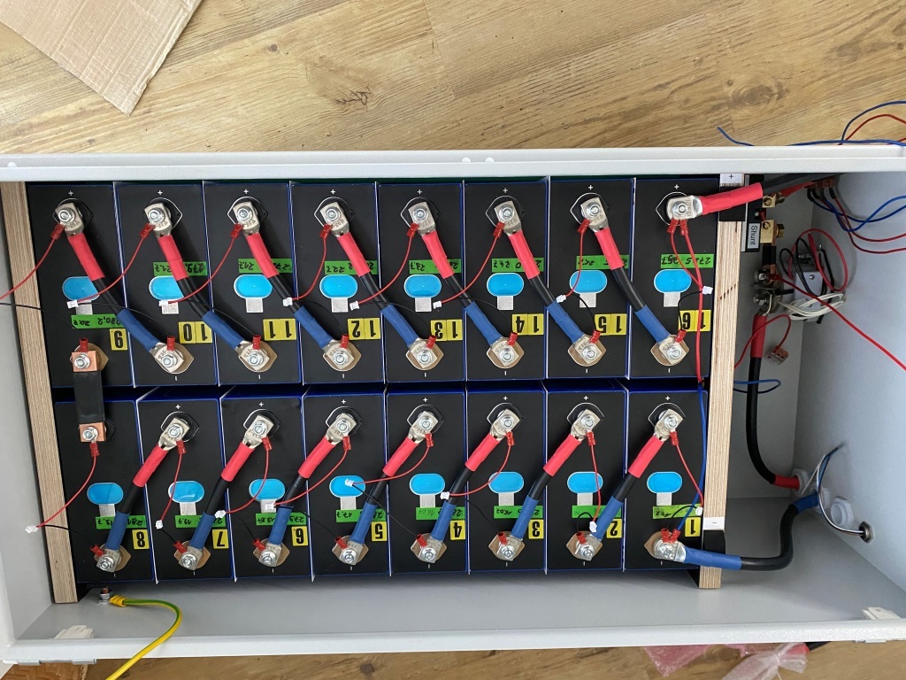

anbei mal ein Zwischenstand:
Zellen sind per 35mm² verbunden und die JST-PH-Stecker für die Zell-Module des DIY BMS sind montiert (Drehmoment 4Nm an den M6 Polen). Wago Kontaktpaste wurde an den Al-Polen der Akkus und an den Kupferschienen verwendet. Es lassen sich 52,4V in Summe messen, passt.

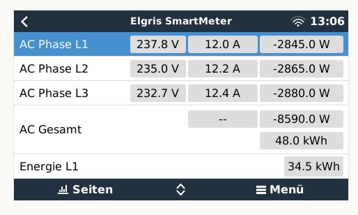

Der Elgris SmartMeter 100A LAN ist nun auch im Venus OS integriert.
Läuft soweit wie geplant, der SolarEdge SE9k hängt per RS485 am Elgris und das Venus OS per Modbus TCP.
