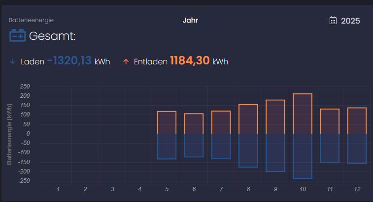

Hallo @paulchen,
hier mal die Jahresstatistik vom letzten Jahr. Sind so knapp 90%
In der Spitze schaffe ich damit 10kWh die er über den Tag verteilt leisten kann.
Bin mit dem Speicher und dem Support dahinter sehr zufrieden.
Hallo @paulchen,
Danke Tobias, 90% sind ein ausgezeichneter Wert für ein Akkusystem. ![]()
Er zeigt aber auch das die von Sax beworbenen 98,6% Marketing sind.
Trotzdem immer noch ein ganz klasse System, wäre da nicht der Preis … aber der sinkt ja langsam.

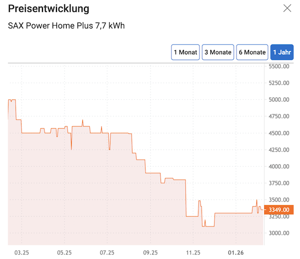

Ich will den Sax Speichern die Daseinsberechtigung nicht nehmen, ökonomisch gesehen bringt die Effizienz bei dem Preis aber nur sehr wenig.
Ganz grob überschlagen dürfte der Sax Power nur die Hälfte kosten (3700€ für 15kWh) um vergleichbar zu sein.
