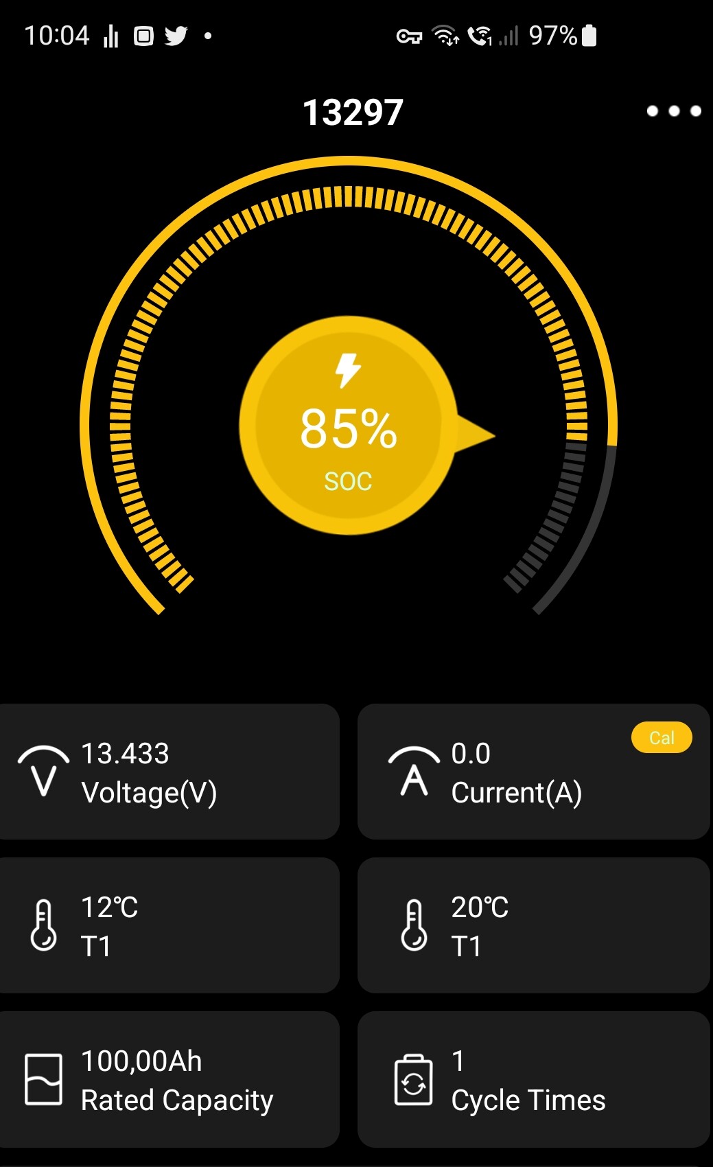

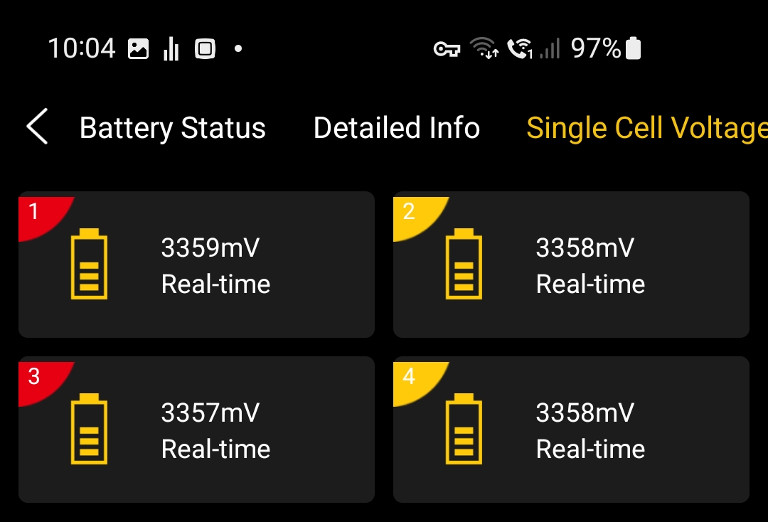

aus lauter :!: Dummheit :!: und Unachtsamkeit habe ich für den Bruchteil einer Sekunde einen Kurzschluß an einem meiner 12V Akkus verursacht. Obwohl das BMS sagt, alles gut, hat er an den Anschlüssen nur noch ca. 6V. Glaubt ihr, da ist noch was zu retten oder darf ich den Akku beerdigen?
Viele Grüße
Günter
Anbei noch Fotos vom Akku und Screenshots vom BMS
auf die schnelle ne Handvol 12V Halogen Birnen dran machen (unbedenkliche Last) und schauen wie sich dann das BMS verhält, den Zellen hast du sicher nicht geschadet, dem verbauten BMS evtl.
für eine genaue Prüfung musste die Plastikbox Öffnen
Eigentlich dürfte da nichts passieren, weil das BMS ja eigentlich bei Überlast trennen sollte.
wenn trotz ok vom bms nichts geht ist intern wohl irgend ne sicherung durch
aber dann dürfte an den polen auch keine spannung anliegen
Mess mal die Spannung wenn eine Last, z.B. eine H4 / H7 Auto Glühbirne dran hängt. Wenn das dann 0 Volt sind, hat das BMS abgeschaltet sollte aber angezeigt werden. Evtl. sind auch die MOSFETs der Abschaltung gekillt, durch die muß beim Kurzschluß ein riesen Strom geflossen sein und wenn da nicht genug verbaut sind überleben die das nicht, da kaputt bevor die Abschaltung greift.
Eine Sicherung würde nicht 6V an den Polen anlegen.
Ansonsten auf jeden Fall aufmachen, vermutlich ist nur das BMS hinüber.
vielen Dank für die Antworten. Also ohne Last ist an den Anschlüssen eine Spannung von 6,2 V.
Gibt man ein bißchen Last drauf ist die Spannung sofort 0V. Ich muß mal sehen, wie ich das Ding auf bekomme - ist ja alles verklebt...

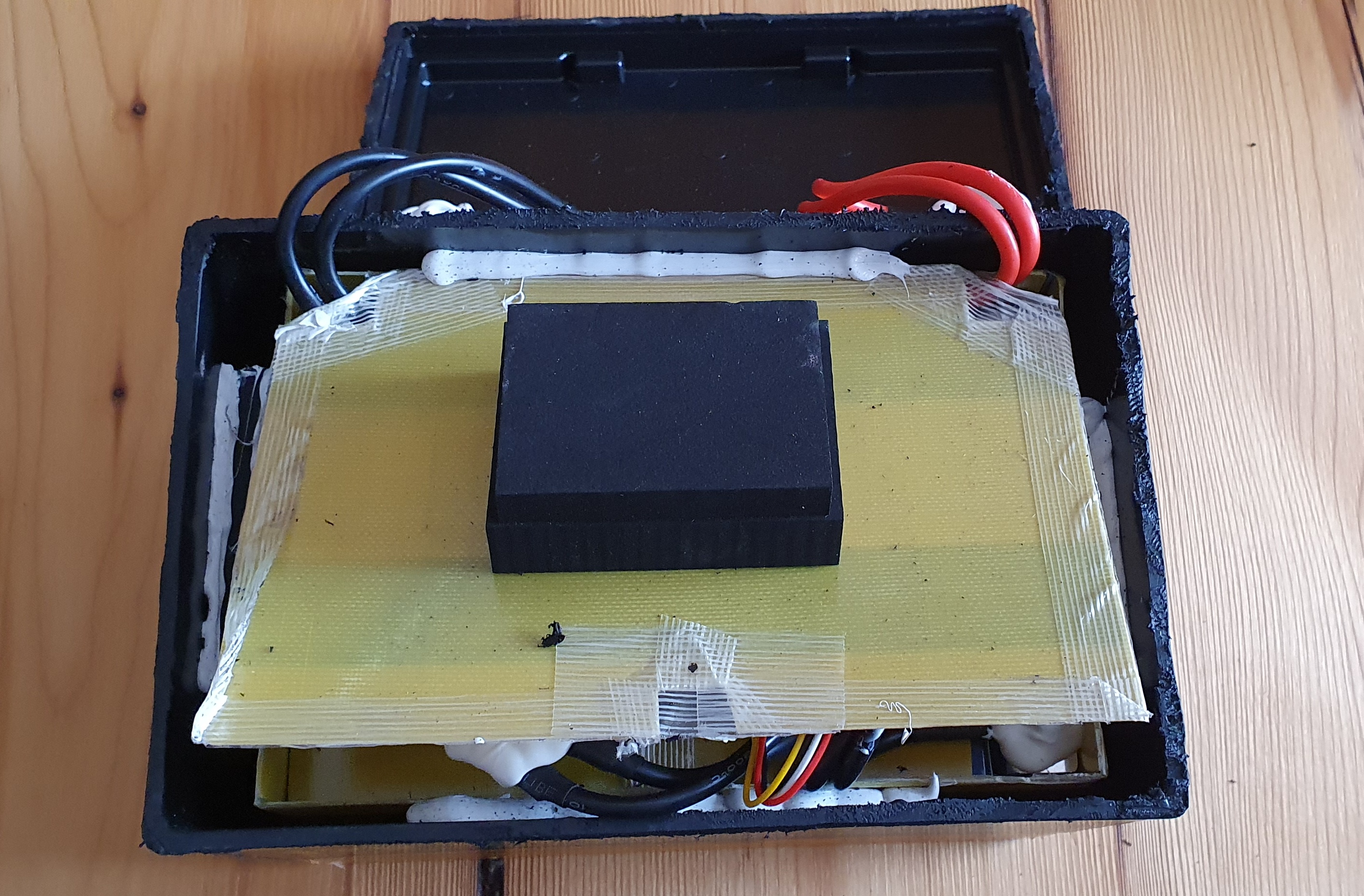

Ich hab das Teil jetzt aufgemacht und fürchte, nun bin ich mit meiner Weisheit eh am Ende.
Es liegt wohl wirklich am BMS. An den Zellen direkt messe ich 13,6 V, nachm BMS sind es 6,2 V.

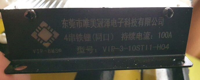

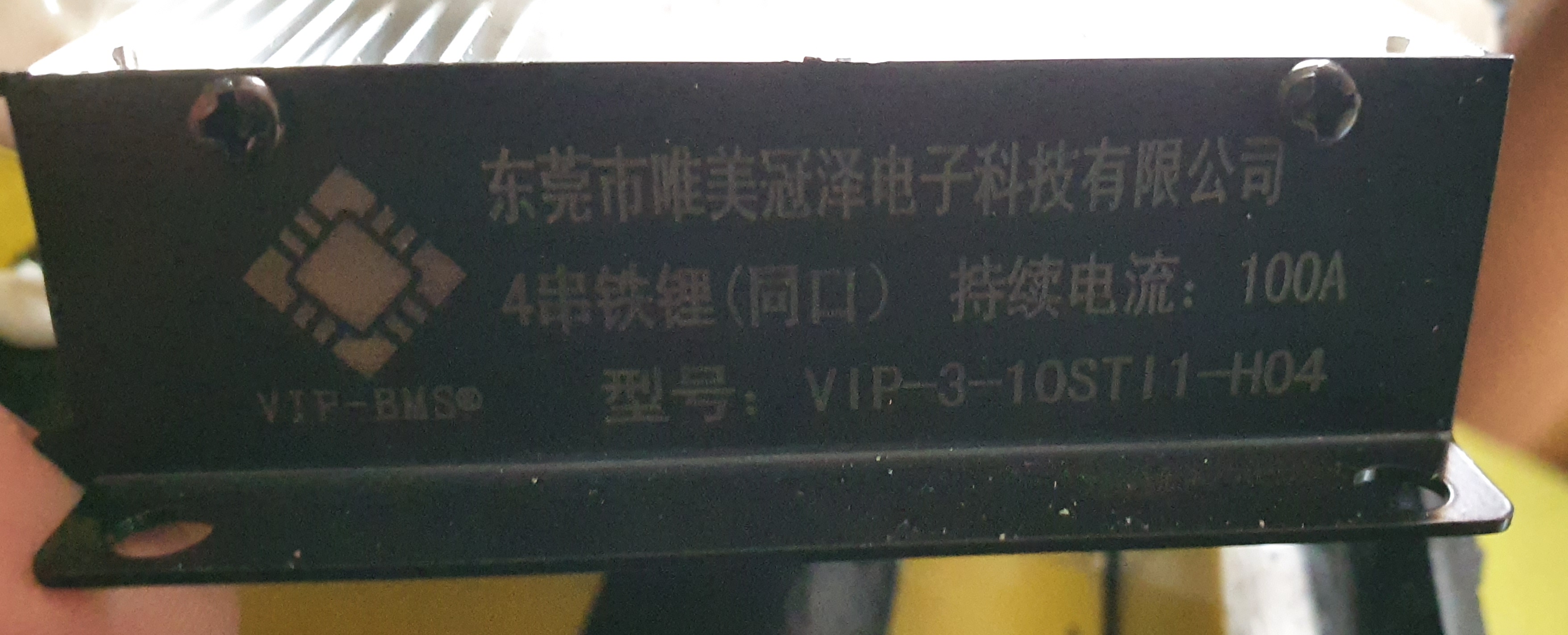

Verbaut ist ein VIP-BMS - hab ich mal gegoogelt, das zu bekommen scheint wohl eher aussichtslos.
Da hab ich jetzt vermutlich die Arschkarte gezogen.
Einfach ein anderes BMS einzubauen wird wohl auch schwierig sein (zumal ich gar nicht weiß, ob ich das selber überhaupt könnte), da ich ja die vier Akkus in Reihe geschaltet habe.
Ich vermute mal schwer, daß da alle BMS vom gleichen Typ sein sollten oder irre ich da?

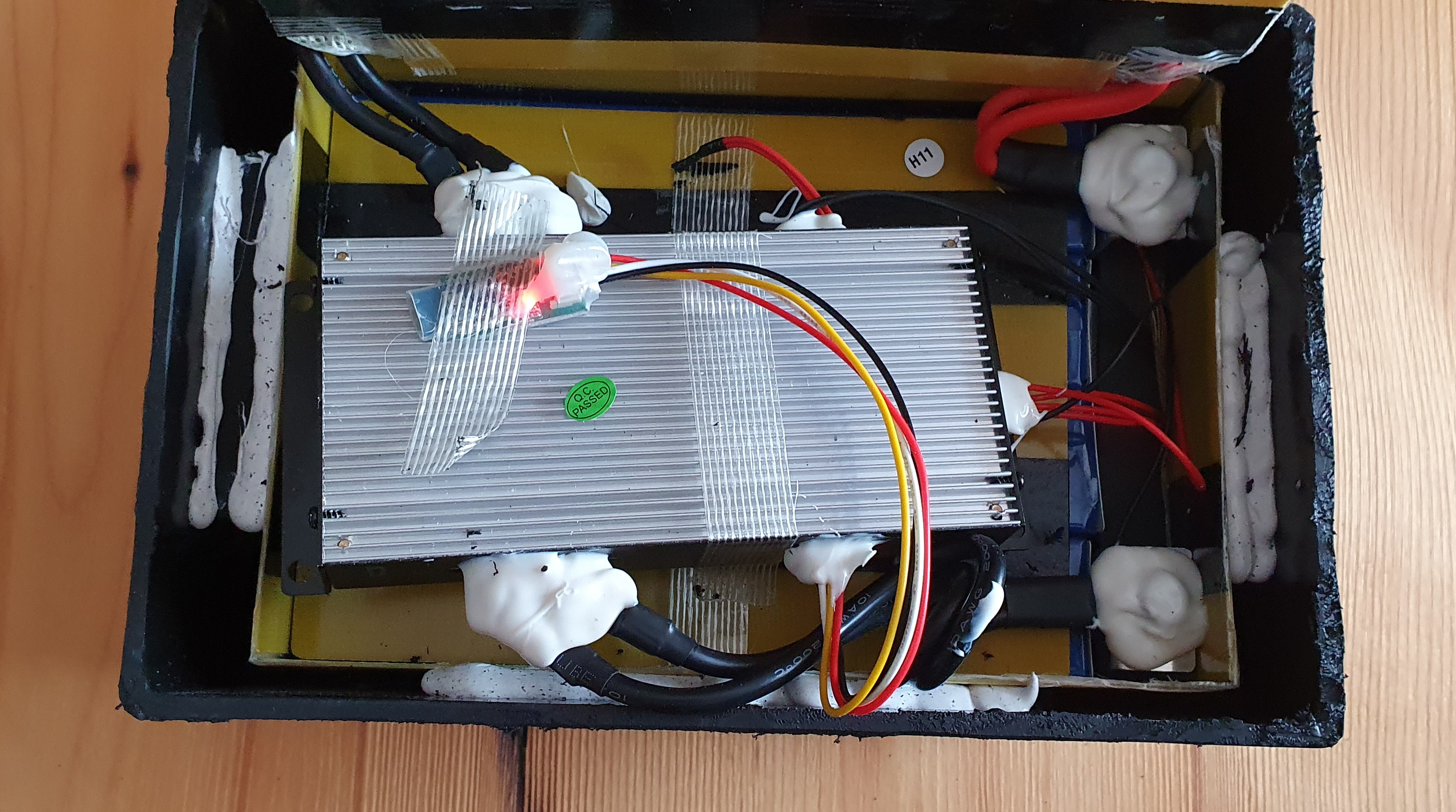

Hier ein paar Fotos vom Innenleben
Wenn du schon soweit bist und die Kabel siehst kannst doch ein BMS deiner Wahl anhängen, wenn du es das ohne Kurzschluss zu verursachen austauschen kannst.
Die vier bunten Kabel sind wahrscheinlicher die Balancerkabel.

jetzt bin ich wieder ein wenig optimistischer. Das BMS habe ich mittlerweile ausgebaut und geöffnet.
Rein optisch sieht's ok aus, also nix verschmort oder so...
Übrigens, mit den bunten Kabeln ist das Bluetooth Modul angeschlossen.
