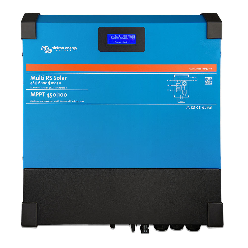

OK, dann wirst Du Dir auch bischen Know-How aneignen müssen und ich nehme mal an, daß das ganze nicht ans Netz angeschlossen werden soll, sondern eine Insel darstellt. LV = low voltage, sprich so etwa 51 Volt. HV = high voltage im Gegensatz dazu mehrere hundert Volt. Das Victron Teil, das ich vorhin (am Handy ...) angespochen habe, ist das hier:
Dazu braucht es dann noch eine Kommunikationseinheit (Cerbo GX). Der eigentliche Akku von nkon.nl würde da dann mit dicken Kabeln angeschlossen.

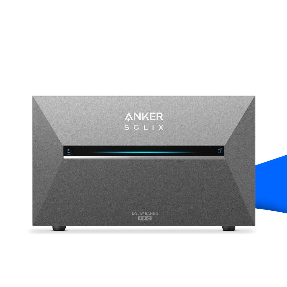

Mit den Anker dingern kann ich nichts anfangen, die können nur 800W. Ich brauche am Akku-AC-Ausgang mit 230V 3000W.

Das Anker Teil hab ich ja auch nur erwähnt, um Dir den Zahn zu ziehen, daß Du das ganze einfach fertig "aus dem Katalog" bestellen kannst und es ne Stunde später läuft.
