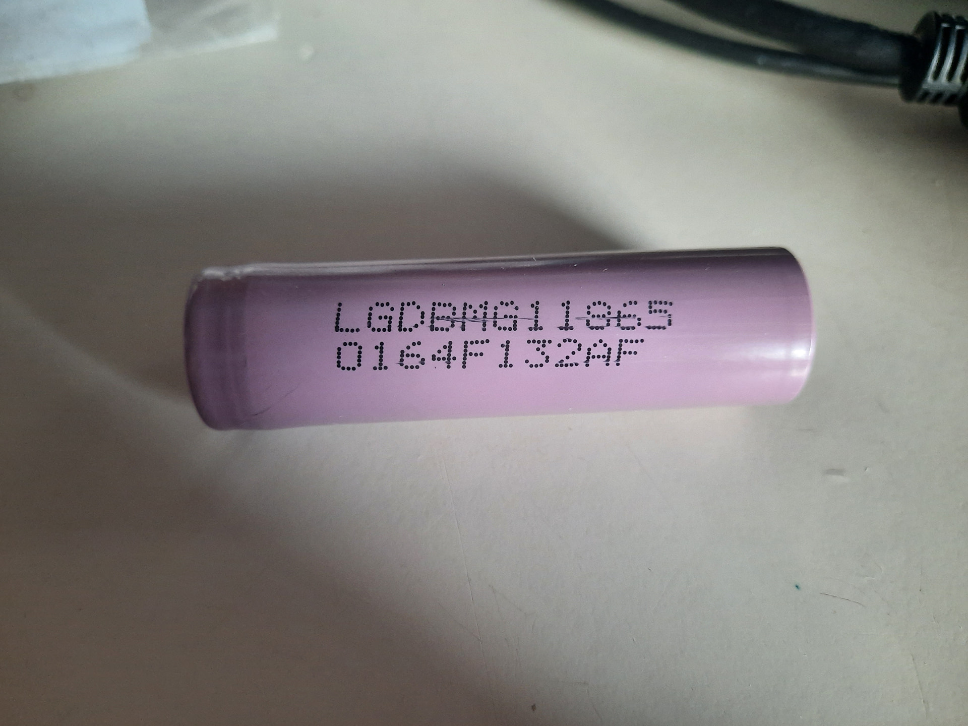

Hab meinen Block noch nicht auseinander, weiß jemand was Bosch da für Zellen verbaut hat? Es steht nur erkennbar “GDBMG118” und “042B114A” drauf, links und rechts daneben steht noch mehr. Finde aber selbst damit nix, dass man mal schauen könnte, wieviel Entladestrom die haben sollten beim Ersetzen…
Bezeichnung
LGDBMG11865
Cool Danke, die hat ja nur 10A, jetzt weiß ich auch, warum viele die Samsung INR18650-35E als Ersatz nehmen. Gibt es grundlegend eine Empfehlung? Was haltet Ihr von der Molicel INR18650-P30B oder der Murata US18650VTC6? Kosten beide um die 4 €.
