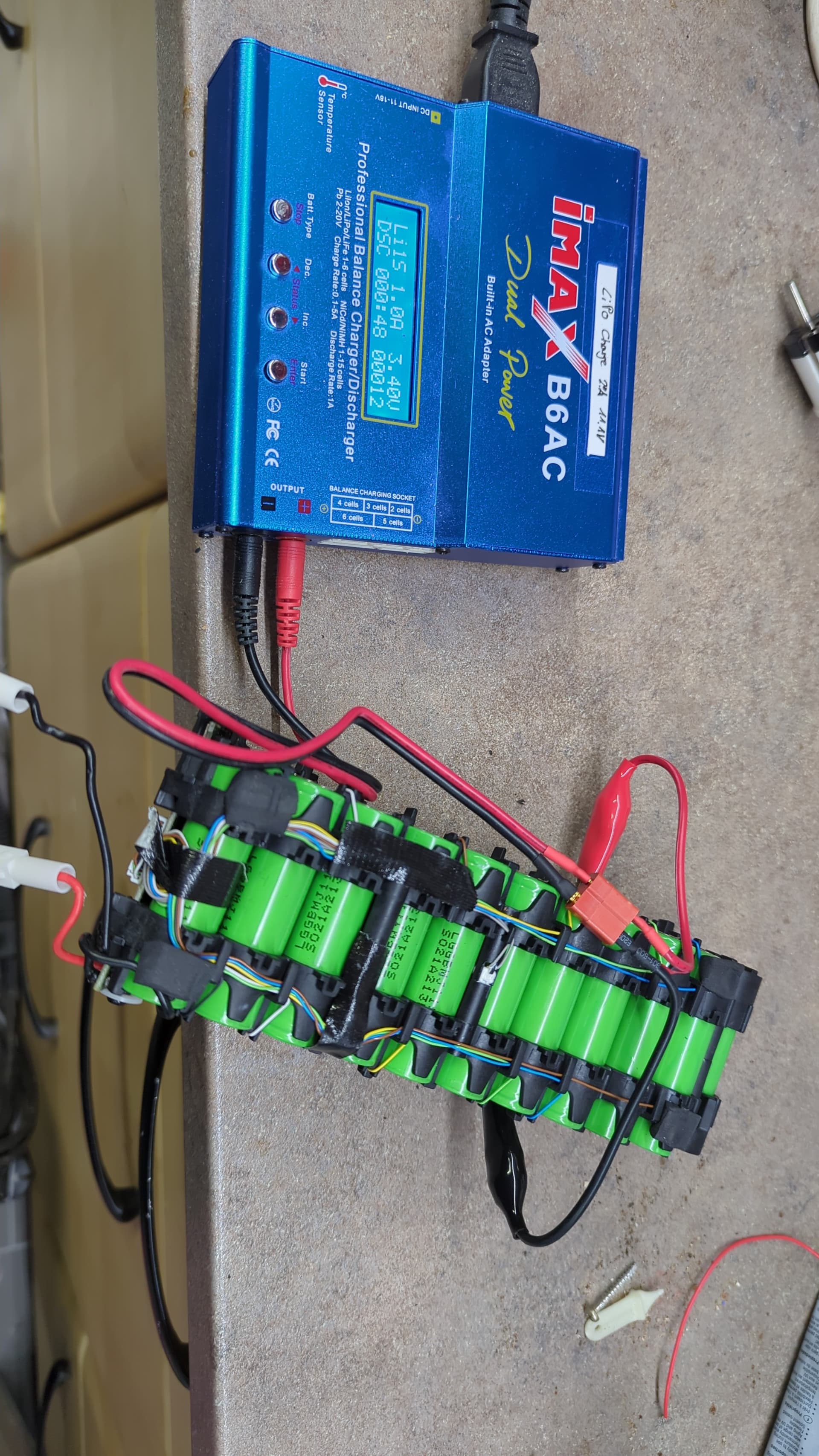

Hallo zusammen!
Ich habe ebenfalls einen Powerpack 500 bei dem in Summe 8 Zellen (alle nebeneinander) im ausgeschnittenen Zustand nur rund 3,6V haben während der Rest bei rund 3,9V ist.
Ich habe mit einem Modellbau Ladegerät die 8 Zellen entladen und geladen, dabei verhalten sich alle nahezu identisch. Alle haben eine Kapazität von rund 2200mAh (einer rund 1950mAh), ebenso verhält sich aber auch eine”Referenz-Zelle” die ursprünglich auf 3,9V war.
Hat jemand eine Idee was hier der Fehler sein kann? Der Akku hat nämlich Fehler 640 ausgelöst :frowning:
Die lange Lagerung ohne Laden.
Die gab es nicht, der Akku wurde regelmäßig genutzt und wurde selten mehr als 2-3 Wochen nicht geladen
Wie wurde geladen?
Und verstehe nicht, du hast den Akku zerlegt?
Wenn eine Zelle weniger Kapazität hat, könnte sie auch höhere Selbstentladung haben hast du das getestet?
Habe die Zelle einseitig aus dem Verbund getrennt (geschnitten) damit ich sie einzeln entladen und laden kann.
Das habe ich mit allen 8 gemacht die ich im Verbund nur mit 3,6 gemessen habe und auch mit einer, die 3,9V hatte.
Entladen und laden mit dem Ladegerät aus dem Bild hat aber gezeigt, dass alle quasi identisch sind was ihre Kapazitäten angeht.
Wie groß dürfen denn die Unterschiede sein?
Normalerweise sind die Zellen aus einem Akku unfassbar ähnlich. Wenn eine Zelle abweicht unterstelle ich einen Defekt.
Miss mal Selbstentladung.
Habe ich befürchtet, danke für deine Antwort.
Wie messe ich die Selbstentladung am besten? Habe die Zellen nach dem Zerschneiden der Leiter über Nacht ruhen lassen, da hat sich nichts an den Zellspannungen geändert. Da waren aber auch nur die 3,6V geladen. Prüfe ich das besser bei voller Ladung, also 4,1V?
Laden auf mindestens 4,1 V.
6 h liegenlassen
Spannung Messen.
14 tage liegenlassen
Spannung messen.
Leg auch ne gute dabei, dann siehst du gleich den Unterschied.
