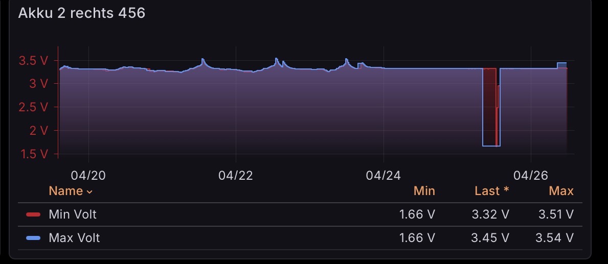

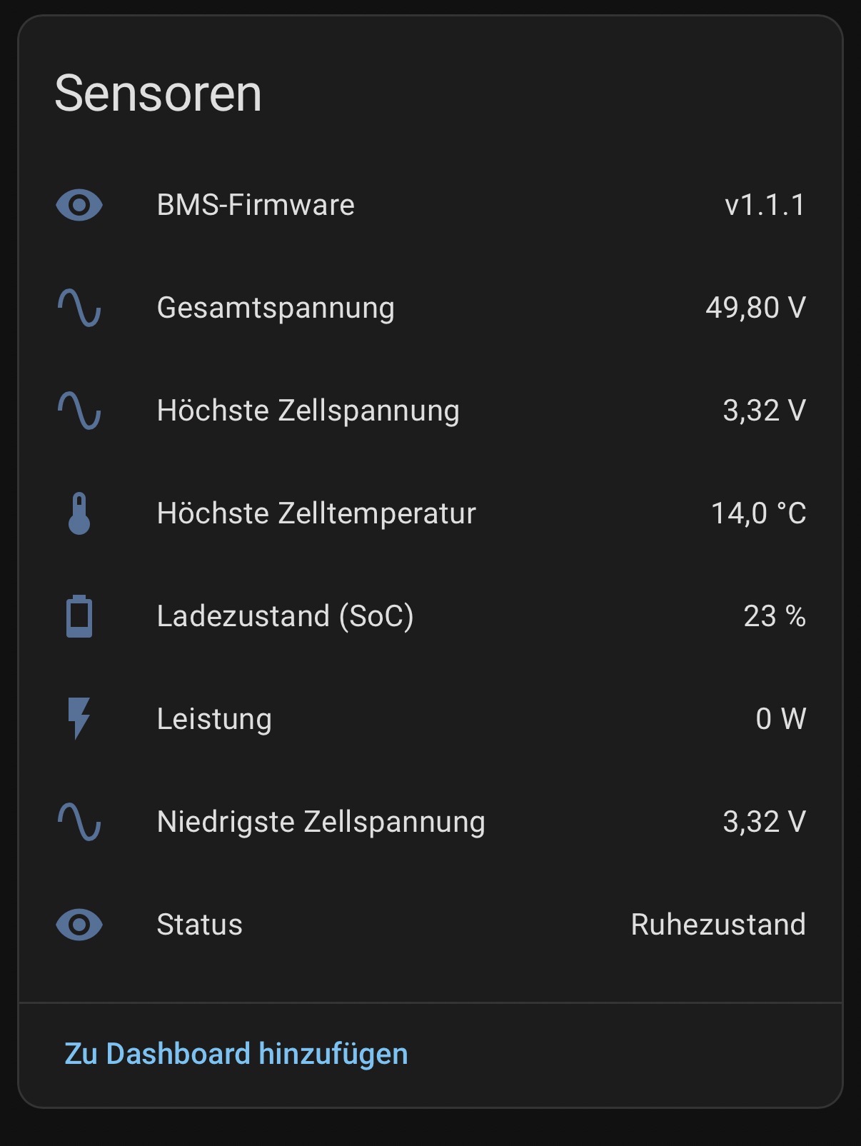

Also zur Geschichte, ich habe zwei Akku Einheiten jeweils ein Zendure Solarflow 2400 AC+ mit jeweils 4x AB2000. Alles lief super bis ein Solarflow ausfiel, warum kann ich nicht sagen nur das er dann nur noch im Standby verblieb. Der SF wird nun von Zendure Ausgetauscht. Laut Monitoring von HomeAssistant haben die Akkus kurz Unterspannung gehabt siehe Foto. Nach dem Ausfall habe ich eine Hyper 2000 auf die Akkus gestellt „ den hatte ich noch über“ bei der Inbetriebnahme gab es dann immer Fehlermeldung. DC Spannung. Daraufhin habe ich jeden Akku einzeln getestet am Hyper, da zeigte sich dann das ein Akku einen Fehler am Hyper produziert, ist sofort auf Rot gegangen.
Habe den Akku dann erstmal ein Tag stehen lassen, und nochmals probiert, Die Werte die dann von HomeAssistant ausgelesen wurden waren wieder völlig normal. Aber Hyper geht noch auf Störung, ich denke das dass BMS dichtgemacht hat. Aus Sicherheit.
Nun soll ich den Akku entsorgen, wobei ich nicht glaube das der Akku einen Zellenschluss hat. Als der Vorfall passierte löste auch der RCD im Schaltschrank aus. Ich vermute das der SF eine Macke hatte.
Meine Frage lautet nun, wie kann man das BMS wieder Aktivieren. Laut Messung mit Messgerät ist die Spannung wieder im Normalbereich. Und die Zellenspannung laut HA ist auch ok sieht man auf dem Foto.

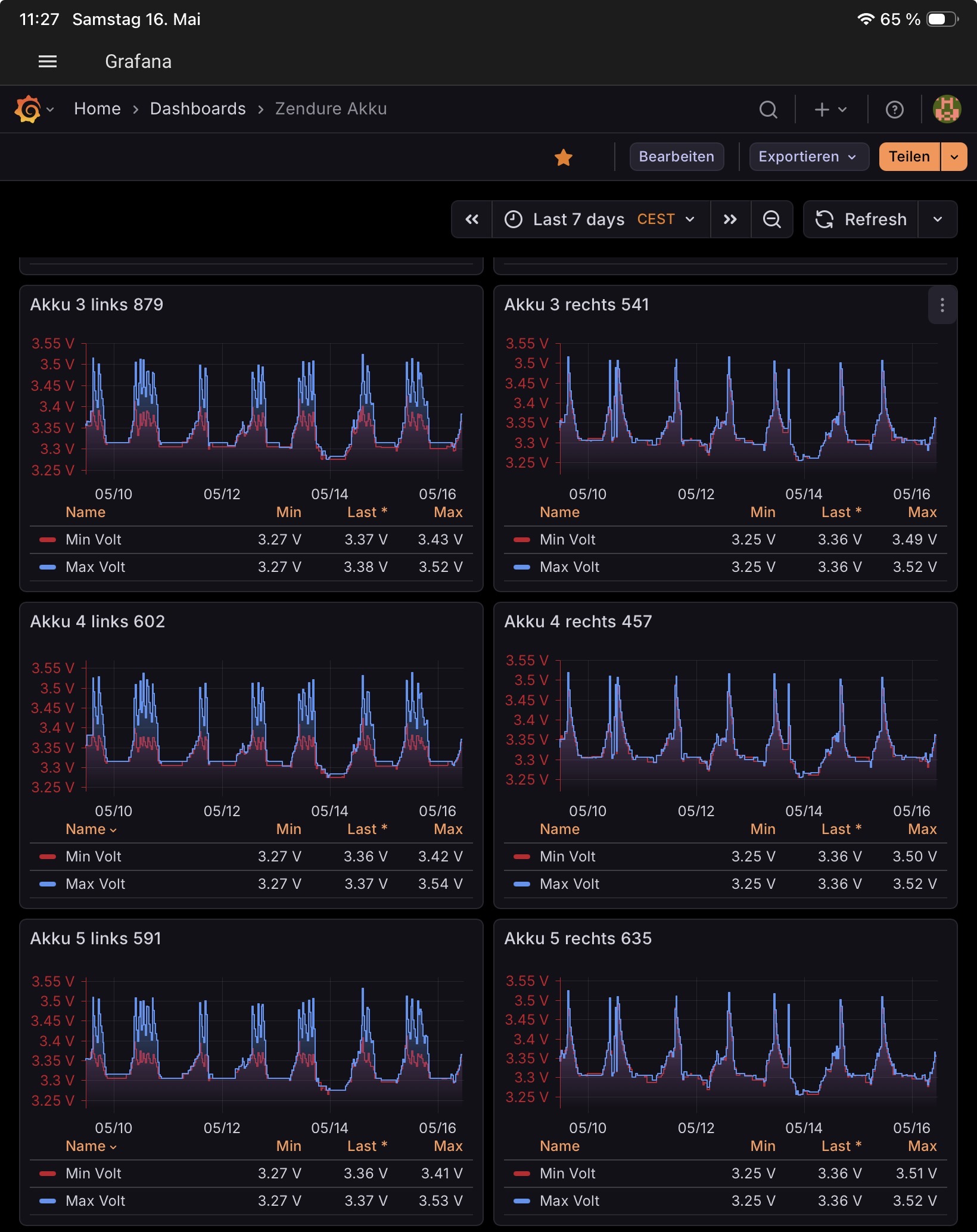

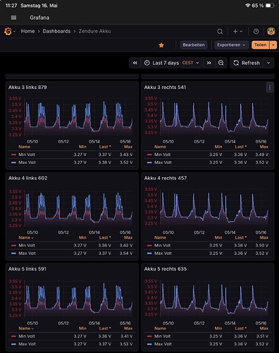

Ale bilder zeigen miserables Top balancing.

Da siehst du, dass die Zellen nicht ordentlich balanciert sind.

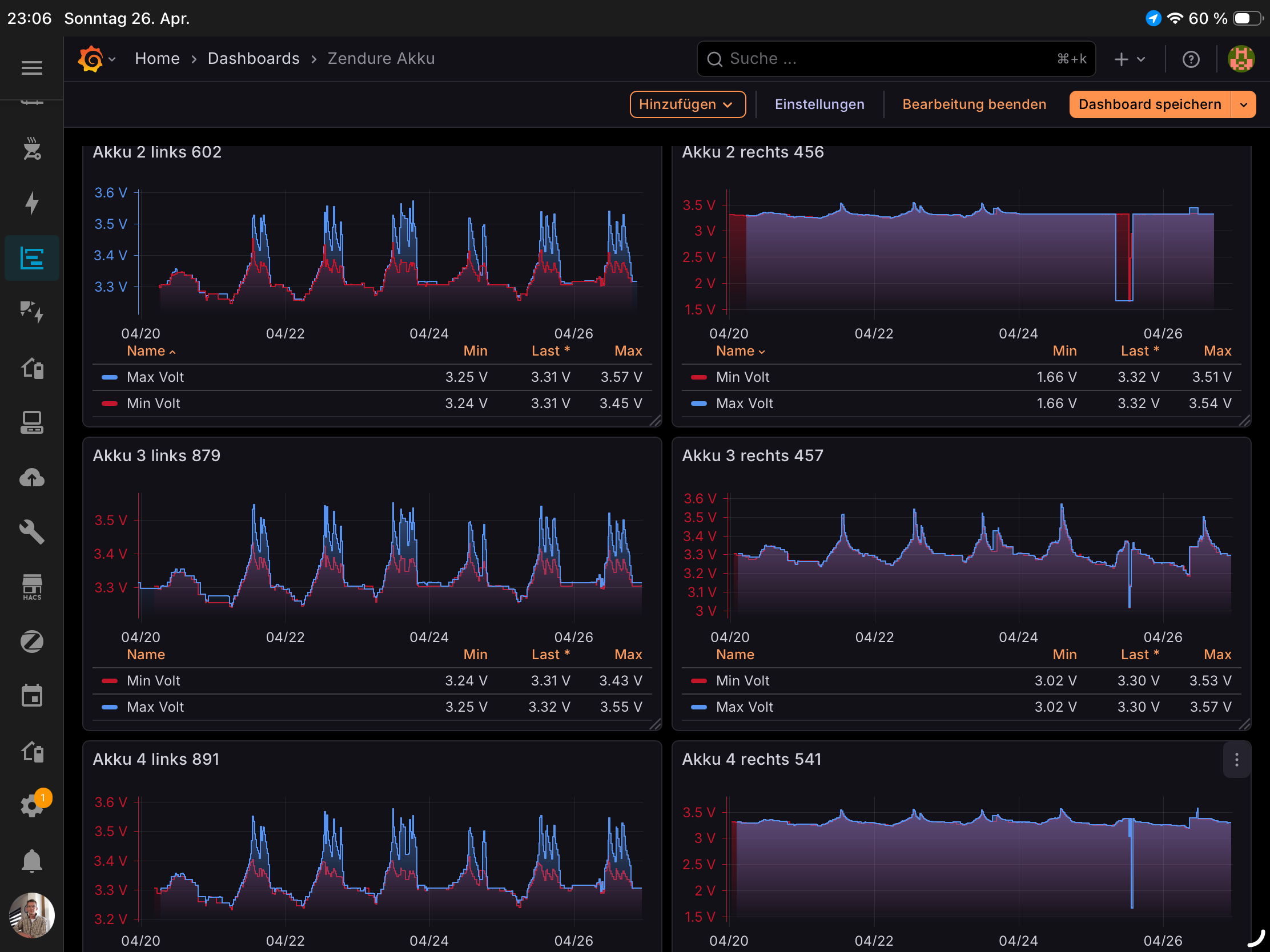

Spannend ist, wie niedrig die roten Spannungskurven sind.
Der Unterschied rot zu blau sollte nicht uber 50 mV liegen, mit rot über 3,37 V. Sind sie wohl garnicht.

Das Minimum ist, den Akku eine Weile im Vollzustand zu halten, damit der Balancer Zeit bekommt. Notfalls an einem Ladenetzteil.

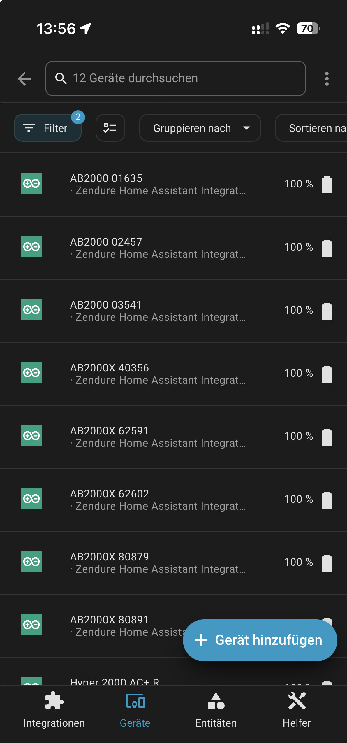

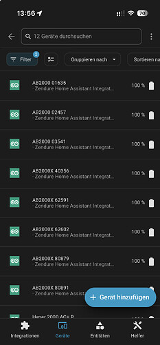

Und den einen: ist das das obere bild?? 01635 ?
Der sieht doch gut aus.
Nein das ist einer von denen die aktuell funktionieren, sehen aber alle ähnlich aus. Das sollte nur mal zur Darstellung dienen wie sie alle aktuell sind. Der wo das BMS closed ist hab ich nicht am System. Akku 456 würde ich natürlich gerne wieder fit bekommen.

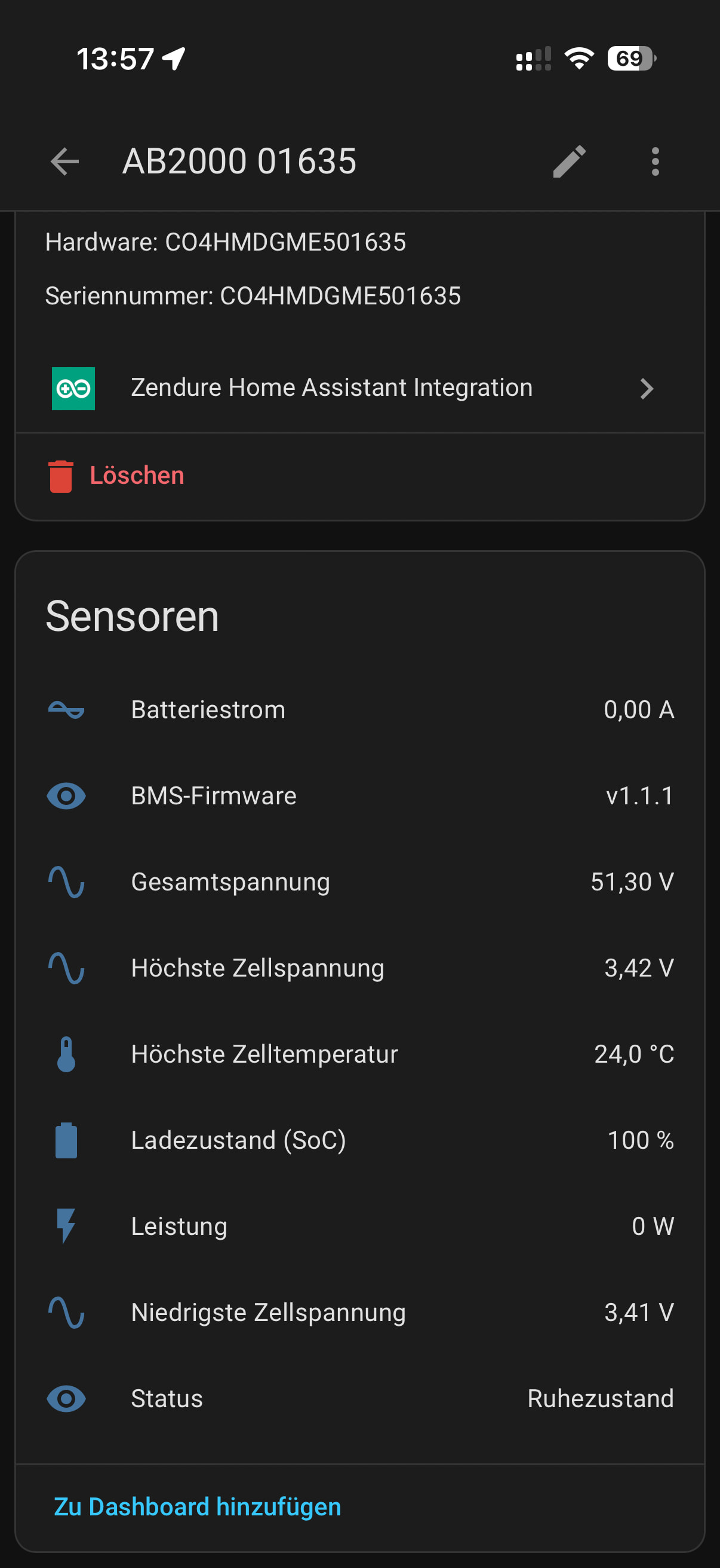

Das ist der Akku der Nicht will, hab ich vor ca. 3 Tagen mal einzeln am Hyper 2000 getestet. Aber geht sofort auf rot. Weil BMS gesperrt.
Sind das 15 Zellen?
Ich sehe da keinen Grund zur Sperre. Ausser wenn es 16 Zeller wären.
